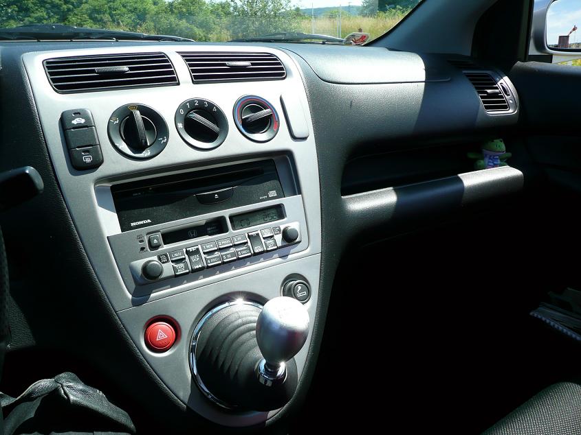

vlastič je teď offline  vlastič
PříspěvekZaslal: 15.12.2008 , 19:44   Citovat
Pepíno napsal:
7g moc neznám,ale podle fotek z netu má ted přihrádku nad rádiem? Tak s touhle redukcí bude pod rádiem Úsměv
jj origo je dole,nahoru případně davali příplatkové cd,nebo alespon ja to tak mam.
hoškovice 22.6.08 006.jpg, 94.47 kB

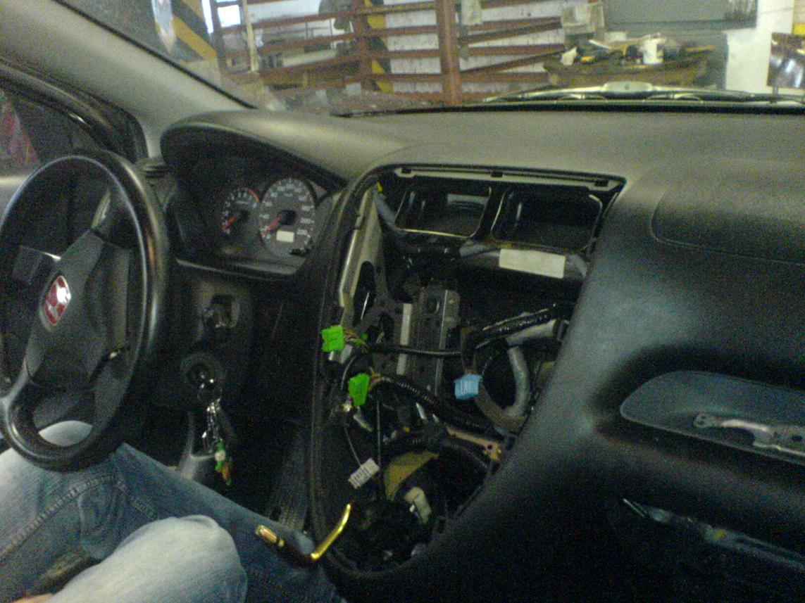

Taky jsem megušce měnil rádio. Chvilku mi trvalo na to přijít, ale dá se to zvládnout v pohodě.
Po odklopení kastlíku před spolujezdcem až na podlahu se rukou dostaneš zezadu na plast, který je okolo řadičky, ten vystrčíš - je nacvakanej. Pak lze demontovat celý plast nad ním - včetně přišroubovaného rádia. Celá operace trvá 10 minut. Rádio pak bez problémů, poškrábání všeho okolo a krvavých rukou odšroubuješ. Nainstaluješ redukci, do ní pěkně rádio (klidně ho můžeš zase přišroubovat), zapojíš a nacvakáš vše zpátky.
Opravdu se demontáž plastů vyplatí - snažit se vyšroubovat rádio je o nervy - i když u manuální klimy to jde trochu líp. S automatickou je odšroubování bez demontáže celýho plastu prakticky nemožné.

DSC00008.JPG, 158.62 kB
Příspěvky: 1140 H+ body: 1
Rom. je teď offline  Rom.
PříspěvekZaslal: 15.12.2008 , 22:12   Citovat
podle obrázku to vypadá, že jdeš vyndavat motor Velmi šťastný
Příspěvky: 6829 H+ body: 52 2015 N600
Hifil je teď offline  Hifil
PříspěvekZaslal: 15.12.2008 , 22:13   Citovat
Rom. napsal:
No možná by tou dírou prošel HaHaaa
Tajda je teď offline  Tajda
PříspěvekZaslal: 15.12.2008 , 22:30   Citovat
Hmm dle fotky to vypadá hodně divoce a navíc s mou manuální zručností i docela nebezpečně pořádnej výtlem

Austin je teď offline  Austin
PříspěvekZaslal: 15.12.2008 , 22:37   Citovat
Hifil napsal:
Z montáže:
vypadá to zajímavě, ale asi to bude nejjednoduší
