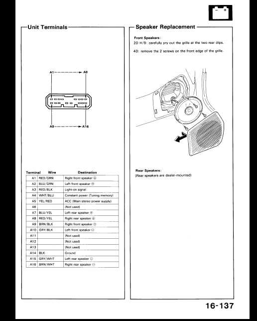

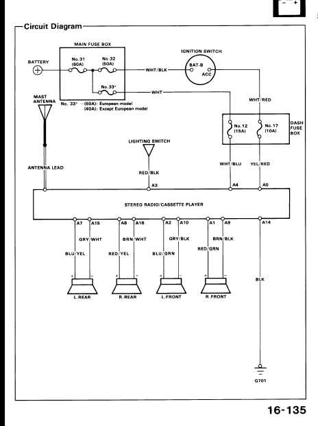

Schéma najdete v manuálu, ale i tady:-)
zapojení rádia C4G.jpg, 21.8 kB
zapojení rádia C4Ga.jpg, 28.03 kB
