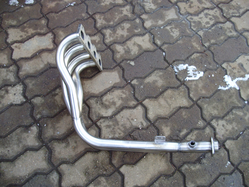

Ahoj tady máš pro inspiraci fotku svodů od Jirky doupovce. jak bduu mít čas, můžu poslat víc fotek

kefa: Pokud by si sem mohl hodit ještě pár fotek budu rád, ale ty svody vypadají fakt dobře. To je našopovaný, nebo je to nerez? Potřeboval by k výrobě auto, nebo má na to už udělanej přípravek? Nejspíš pujdu právě do svodů od p. Doupovce. Viděl sem je u p. Krejzy na civu a moc si je chválil. Nemáš prosim tě kontakt na p. Doupovce. Pokud ano mohl by si mi ho poslat jako SZ. Díky.

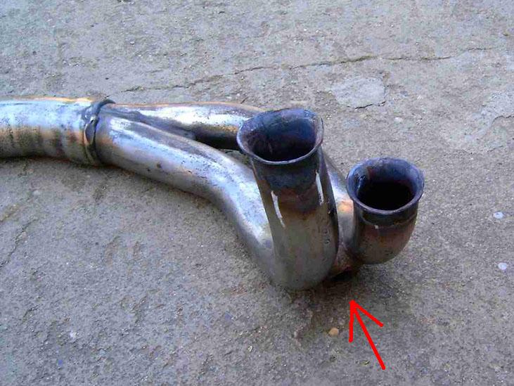

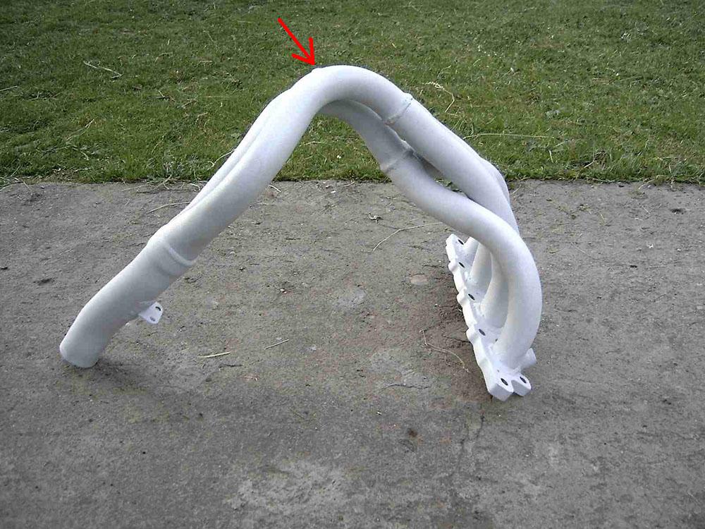

Svody vypadají od pohledu pěkně.........co se mi na nich nelíbí je ta lambda, podle mě je moc daleko a při normálním provozu bude černá jak uhel, takovouhle chybu už jsem na jedněch svodech taky spáchal.
Řešení jsou 2 buď to předělat na dvě lambdy, a nebo ji nacpat mezi dvě větve co se do nich sbíhají ty čtyři od motoru. To druhé řešení posílám na fotkách
