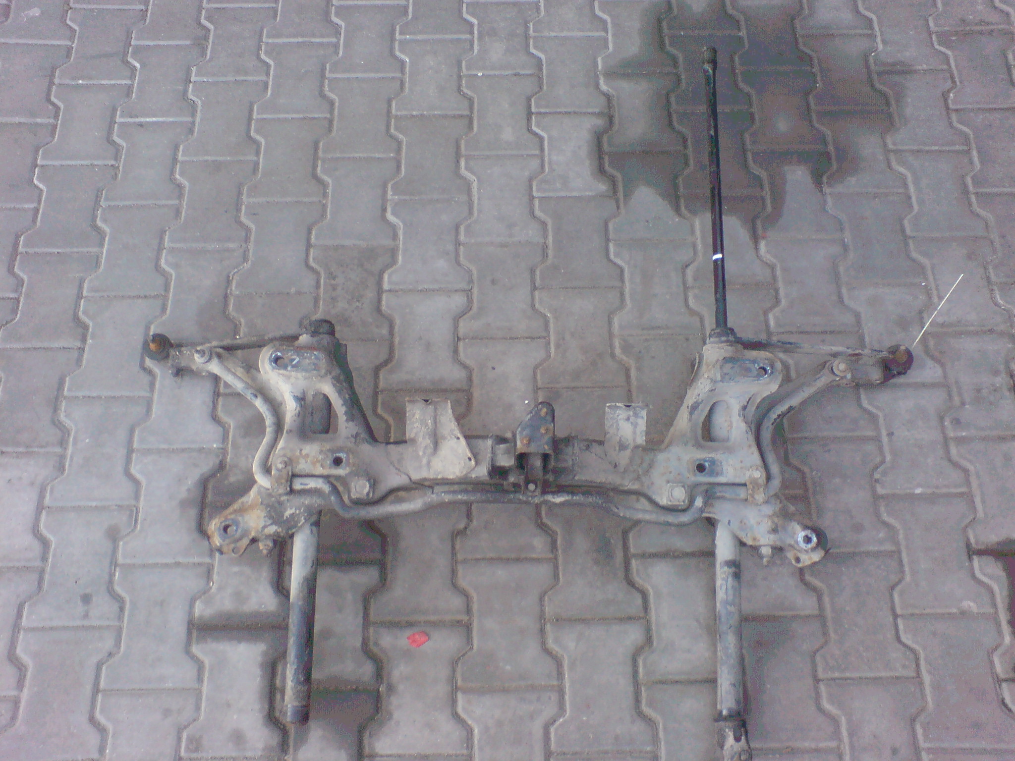

Asi myslí ten šroub z boku torzní tyče. Je tam cca 10 cm ramínko a pomocí toho šroubu stím pootočíš.
Příspěvky: 287 H+ body: 1 1987 CR-X

takže povolim šroub a předek pude dolu? jo a tady fotečka pro coksíka snad z toho poznáš uložení a funkci korzky je to dobrý
DSC03087.JPG, 667.09 kB
Příspěvky: 2295 H+ body: 0 1985 CR-X
HansE34 je teď offline  HansE34
PříspěvekZaslal: 3.1.2009 , 10:14   Citovat
JJ stačí povolit šroub (ten na předpínání torzky) a auto jde zhruba o 2 až 3cm dolů, aspon tak to bylo u mě. Jenže jsem měl na jedný starně šroub úplně zašroubovanej a na jedný úplně povolenej, takže tím šroubem šla snížit jen jedna strana takže nakonec museli jít tozrky na obou stranách stejně ven. Navíc jedna strana mi nejde vůbec vytlouct tak ot mám zatim rozdělaný v garáži Smutný
