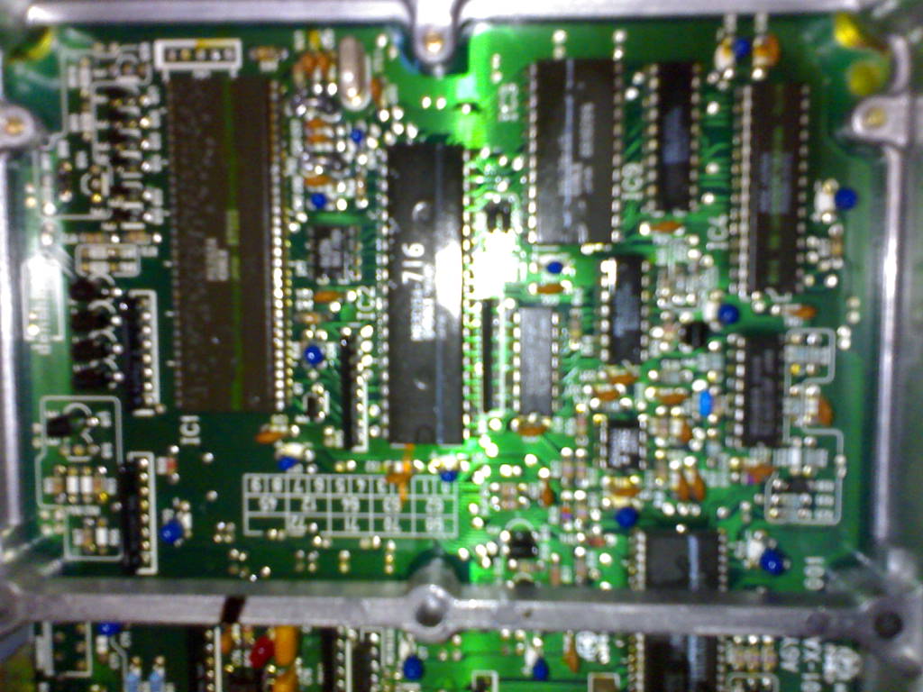

PříspěvekZaslal: 1.1.2009 , 19:06   Citovat
Tak po otevření ECU sem asi půl hodiny čuměl jak puk a hledal ale nenasel sem nic takového, tak prosim o radu.Přikládam foto sice mobilem ale aspon naky.
01012009783.jpg, 139.54 kB
01012009782.jpg, 168.97 kB
Příspěvky: 10086 2002 CR-V

PříspěvekZaslal: 1.1.2009 , 19:18   Citovat
musel bys dát takovou kde jde přečíst popisy , ale pokud tam není šváb s tím popisem (před sebou mám zrovna OKI-M38256AP-79, ale občas se mírně popis liší ) tak to nemá externí eprom a nejde to (jednoduše) čipnout.
tady je pozice v crxový ecu
Obraz071.jpg, 50.36 kB
Příspěvky: 5207 1988 Prelude

PříspěvekZaslal: 1.1.2009 , 19:28  Naposledy upravil sablos dne 1.1.2009 , 19:30, celkově upraveno 1 krát. Citovat
mno mam tam 3 čipy co začinaj na oki 1:m6260a;2: m83c154-716;3: m5128-15
a ta moje ecu je z c 4g d16z2
uprava.jpg, 154.36 kB

PříspěvekZaslal: 1.1.2009 , 19:29   Citovat
posero napsal:
hlavu nesnižovat v žádném případě Chápeš!
z jakého důvodu ?
monty je teď offline  monty
PříspěvekZaslal: 1.1.2009 , 19:35   Citovat
sablos napsal:
tak to bohužel , někde jsem sice našel návod na upravu přes nějakou redukci kde byly další dva šváby, ale podle mě nemá cenu se s tím zalamovat , při cenách a dostupnosti upravitelnejch ecu kupovat nějaký babouky beztak z emeriky se to nevyplatí.

sablos je teď offline  sablos
PříspěvekZaslal: 1.1.2009 , 19:39   Citovat
monty napsal:
takže tahle ecu to nema a tudíž nejde chipnout?
PříspěvekZaslal: 1.1.2009 , 19:51   Citovat
sablos napsal:
jo dyt to píšu snad jasně, pokud je tam 38256 dá se vyměnit tj čipnout , pokud není nejde to - jde to asi jen s pomocí tý redukce která za a)není vyzkoušená , za b ) kdoví kolik by stála její výroba.vzhledem k tomu ,že čipnutelná ecu na cero se dá koupit kolem 500-1t tak to podle mě nemá cenu řešit sháněním nějakejch babouků

Fish je teď offline  Fish
PříspěvekZaslal: 1.1.2009 , 20:00  Naposledy upravil Fish dne 1.1.2009 , 20:05, celkově upraveno 2 krát. Citovat
monty napsal:
Monty,ten nápis není směrodatný. I když je tam napsáno třeba právě m5128-15,může se též jednat o externí pamět typu eprom/eeprom. Z té fotky fakt nic nevyčtu.
Příspěvky: 1937
PříspěvekZaslal: 1.1.2009 , 20:03   Citovat
Fish napsal:
nemam jak lip vyfotit. nesouhlas Smutný
