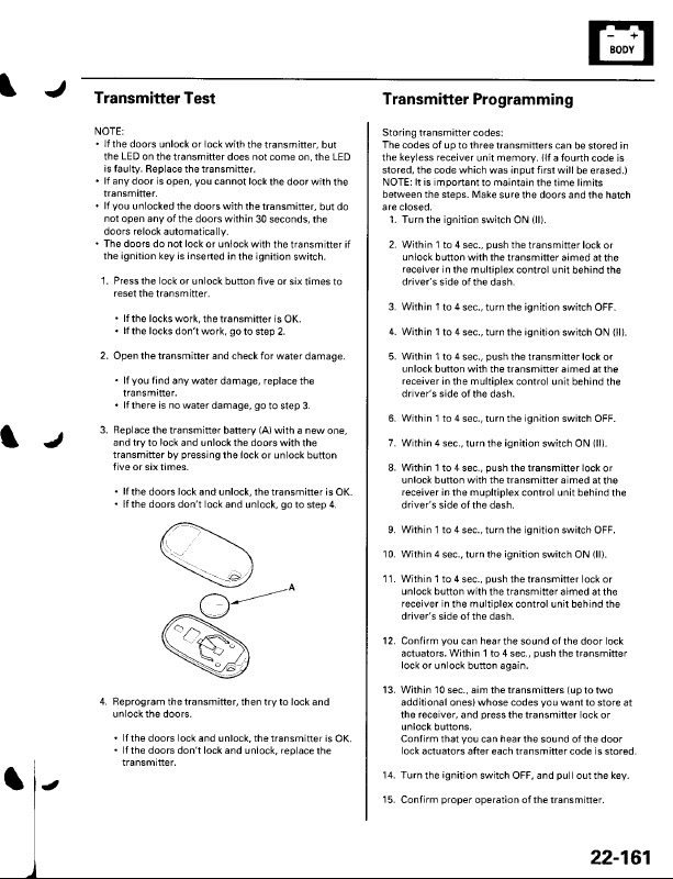

david_cz je teď offline  david_cz
PříspěvekZaslal: 24.2.2009 , 16:09   Citovat
tyqan napsal:
za2. v manuálu jsem hledal, je pouze anglicky , německy a francouzsky a bohužel zatím jsem nic nenašel
No je to anglicky, ale co dneska není Velmi šťastný
Takže tady je výsledek 5min hledání v manuálu. Snad ti to pomůže. Mimochodem je to stejné jako u 6G, co jsem ti sem dával včera a česky, takže jsi to mohl aspoň zkusit Mrk
prog.jpg, 154.71 kB
Příspěvky: 147 H+ body: 0 1996 Civic Coupe

tyqan je teď offline  tyqan
PříspěvekZaslal: 24.2.2009 , 17:44   Citovat
[code]
Že prý aspoň jsi to mohl skusit Cooo??? Cooo??? Cooo??? , já už jsem to tolikrát byl zkoušet že už jsem tým mačkáním ovladače snad vybil baterku.
Ty návody jsem taky našel ,ale jak vím ze zkušeností třeba se satelitem ,tak při vysvětlování opomene dotyčný maličkost která je přece jasná . Prostě sednu do auta ,zavřu dveře ? nezamknu ? otočím klíčkem do II ,zmáčknu ovladač ,vypnu klíček do I ? nebo do O
zase zapnu do II ,zmáčknu ovl. , vypnu atd 4X . Prostě ani ťuk. Na ovladaču problikne dioda takže asi funguje nebo aji tak by mohla být slabá baterka ?
Volal jsem do servisu a tam mi řekli že postup je správný že by to mělo jít. Ale : mám C r.02 a ovladač je 04 není v tom problém ???
Servisák mi řekl ať si koupím ovladač novej (3780 + Dph) Tak to koukám! podle winu a že to půjde. Taky mě znovu ověřoval jestli mám dálku a prej jo.

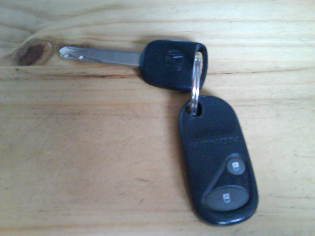

Mapone je teď offline  Mapone
PříspěvekZaslal: 25.2.2009 , 13:29   Citovat
MattiK napsal:
jinak sem se jeste dival, ze civic5D z roku 2002 (coz mas ty) ma jinej ovladac (zjisteno z katalogu podle objednaciho kodu) nez civic 2004, takze to ze ti to nejde prihlasit je tim ze nemas spravnej ovladac.... ten co je pro tvoje auto je pouze pro modelovy rok 2001-2002... myslim si ze honda pouzila jinej plovouci kod pro novejsi ovladace a proto ho nejde prihlasit ke stavajicimu prijimaci.... z toho vyplyva ze kdyz si sezenes ovladac z modeloveho roku 2001 nebo 2002 tak by mel fungovat
Tak v tom případě už možná chápu, proč to spolu nechce komunikovta, já mám na Jazzu 02 dálkáč viz. obrázek, ten je tuším stejnej jak u civiců 01-02, a zkoušel sem na něj nakódovat ovladač z preludky 99, jako tvarově vypadá stejně ale asi bude problém v tom jiným kódu no...
DSC00309.JPG, 148.84 kB
Příspěvky: 441 H+ body: 6 2002 Jazz

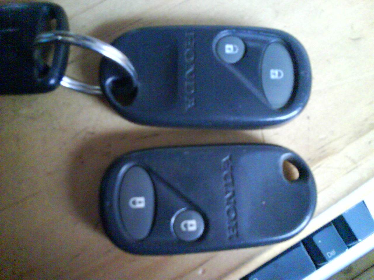

PříspěvekZaslal: 25.2.2009 , 16:08   Citovat
tyqan: Právě že nemám... taky mám jenom jeden a to mě štve!!
MattiK: možná stejnej není, ale rozhodně tak vypadá.. tan s klíčem je jazz, bez klíče preludka...
DSC00310.JPG, 220.45 kB
MattiK je teď offline  MattiK
PříspěvekZaslal: 25.2.2009 , 16:27   Citovat
to je stejny aj z toho roku 2004 co sehnal a nefunguje, takze vzhledem bych se neridil?
Příspěvky: 2558 H+ body: 26 1991 CR-X
