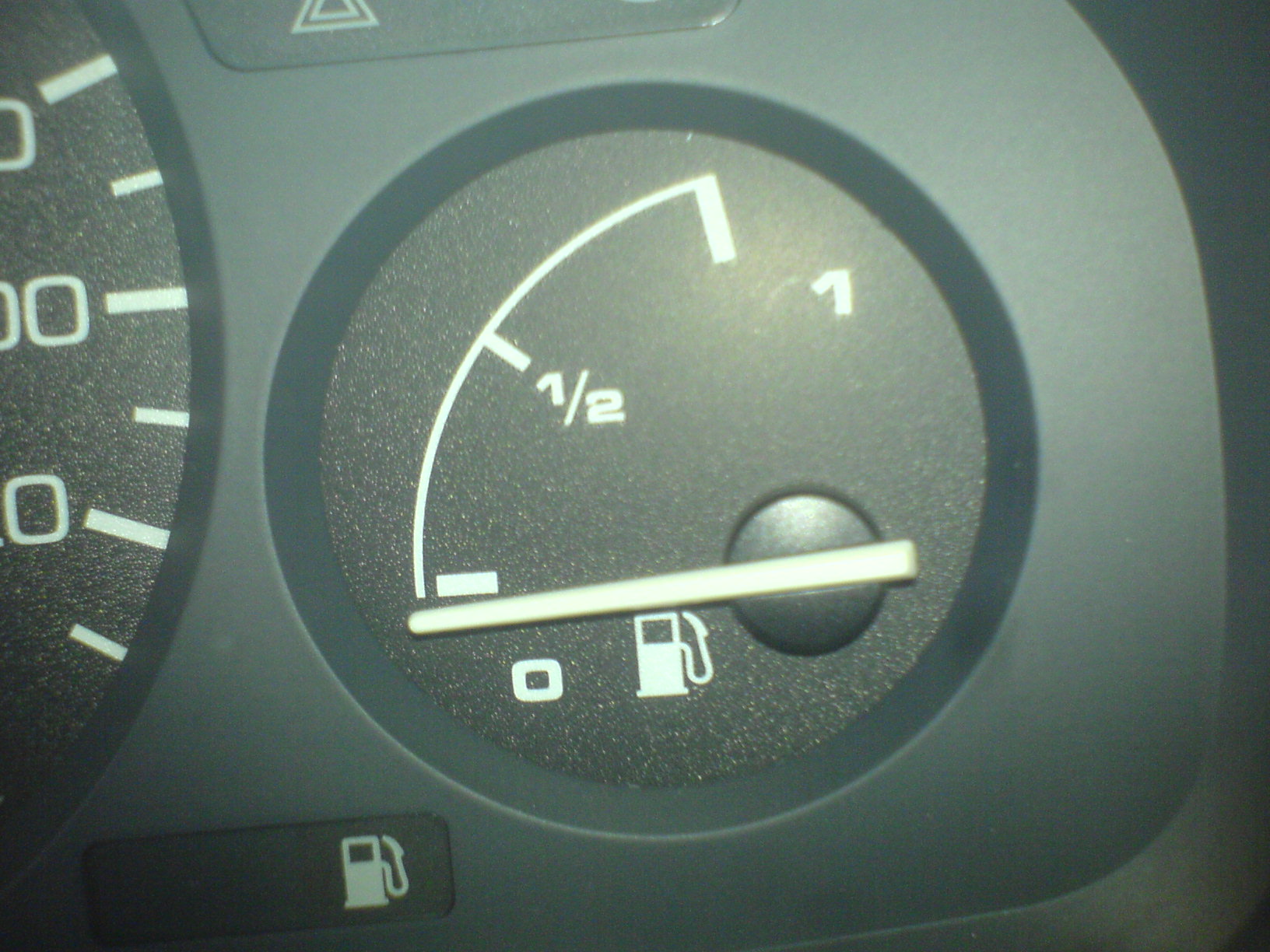

Ahoj, asi blbý dotaz, ale chci se zeptat, ručičku na palivoměru už mám pod čárkou-foto a kontrolka pořád nesvítí. Žárovku jsem dal novou.
Nevím, jestli to funguje a ručička má klesnout ještě níž, nebo je někde chyba. Díky

ja to mel jeste tak na dvojnasobnku tvy vzdalenosti od nuly a nedojel jsem... ale hladovy oko mi u vti sviti tesne nad nulou tusim, urcite ne az pod.

třeab ti jen nejde do žárovky napětí.jestli ti ručička ukazuje normálně tak bych se řídil tou.stejně neni dobrý vyjíždět nádrž na doraz,zanáší se pak filtr atd.

Mě u vti začla svítit kontrolka až když byla ručička pod čarou, jak je na fotce..pak to jen občas problikávalo no a pak už svítila..když už svítila, najela jsem ještě cca 20 km a při tankování jsem brala 49l z 55l

Díky za info, zkusím ještě něco najet a uvidím, jestli se rožne.
Nevíte někdo kolika wattová žárovka tam má byt? Když jsem vytáhl tu co tam byla, tak už tam nejde nic přečíst. Ostatní stejně veliké žárovky co osvětlují budíky jsou 5W, ale myslím, že tady bude stačit jen 3W nebo 2W.

VTi jej má a ESi taktéž. Mě to fungovalo do té doby, než se dělala GO, auto totiž dlouho stálo a tak se musím podívat na plovák. A začalo svítit zhruba u dolní čárky, tudíž u "E" - empty. Mrk

já třeba u mého VTi 5g. hatch hladové oko mám a rozsvítí se v tu chvíli kdy ručička spadne na spodní červenou čárku a pak ještě sem tam problikne a potom začne svítit pořád ale mám vyzkoušené že když už svítí rezerva bezproblémů sem najel 50 km.
jinak u bývalého 5g. hatch 1,5 VTEC-E jsem kontrolku neměl. Úsměv

u C5G 3D jsem taky kontrolku neměl, ale tady je a tak to budu muset vyzkoušet. Ještě ujedu tak 50km a uvidím co to udělá. Úsměv

Přátelé, dokud jsem byl mlád a chudý, tak jsem u všech svých aut věnoval kontrolce rezervy paliva
(hladovému oku) velkou pozornost.
Dělal jsem to tak, že jsem auto postavil na rovinu a výpustným šroubem jsem vypustil všechno palivo.
Tím jsem si i vypustil nečistoty ze dna nádrže a zabil dvě mouchy jednou ranou.
Potom jsem vrátil šroub, zapnul zapalování (kontrolka se rozsvítila) a pomocí amatérské měrné nádoby,
jsem začal benzín lít zpět. Občas jsem autem zahoupal a když začala kontrolka zhášet, tak bylo jasné, že jsem na nouzové hladině.
Proti různým manuálům, býval rozdíl i více než 1 litr.
Většinou to bývalo okolo 5ti litrů zbytku benzínu.
Stálo to za ten pocit klidu, když se mi to rozsvítilo, rodina vyšilovala, že budou tlačit, ale já věděl, že se ještě
50 km svezeme (Lada 10l/100km).
U mojí současné Hondy mám nádrž cca 50l a kontrolka je (prý) nastavená na 7,8 l paliva.
Jo a ono taky záleží, jestli se jede do kopce, nebo z kopce.
