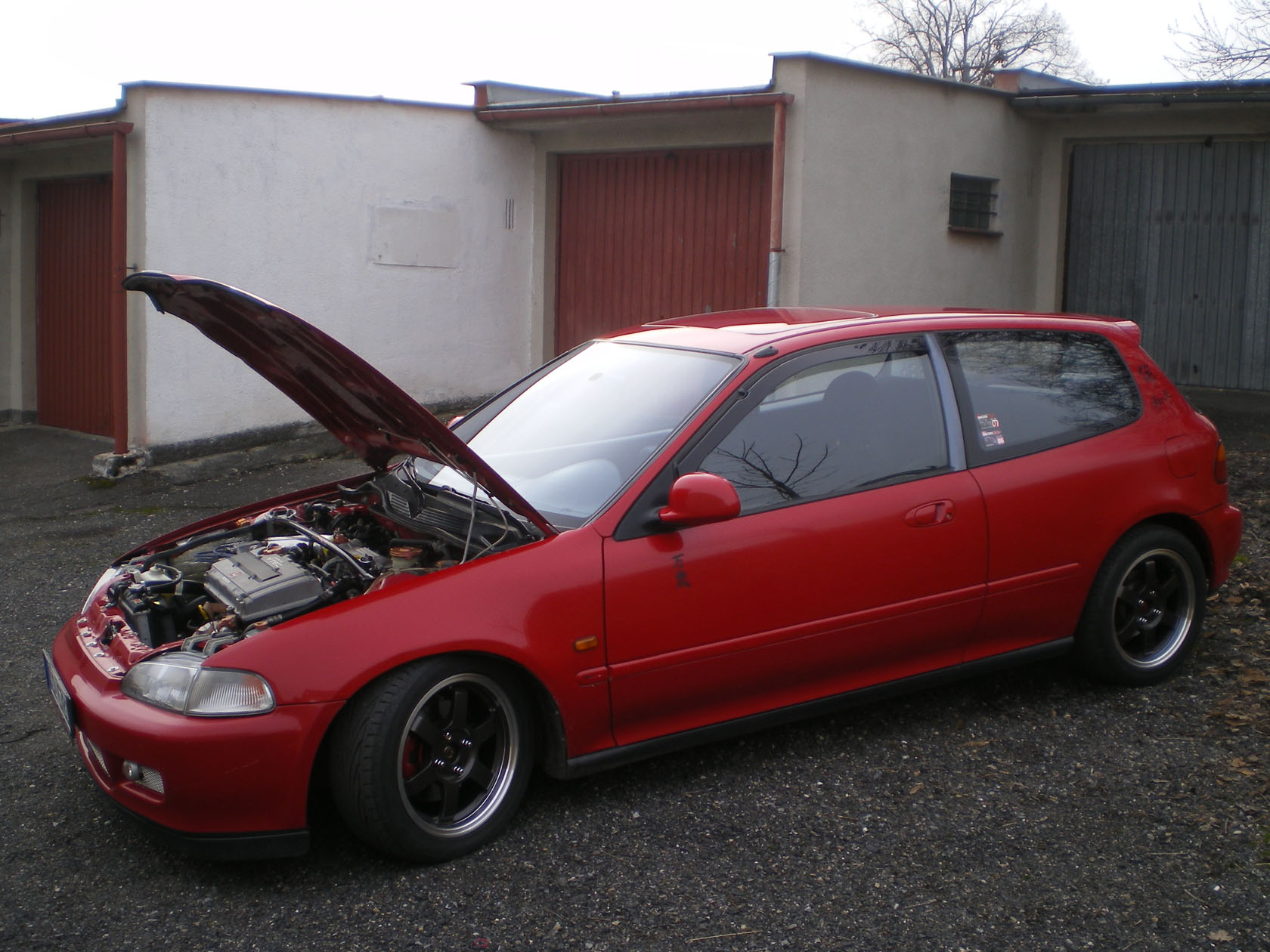

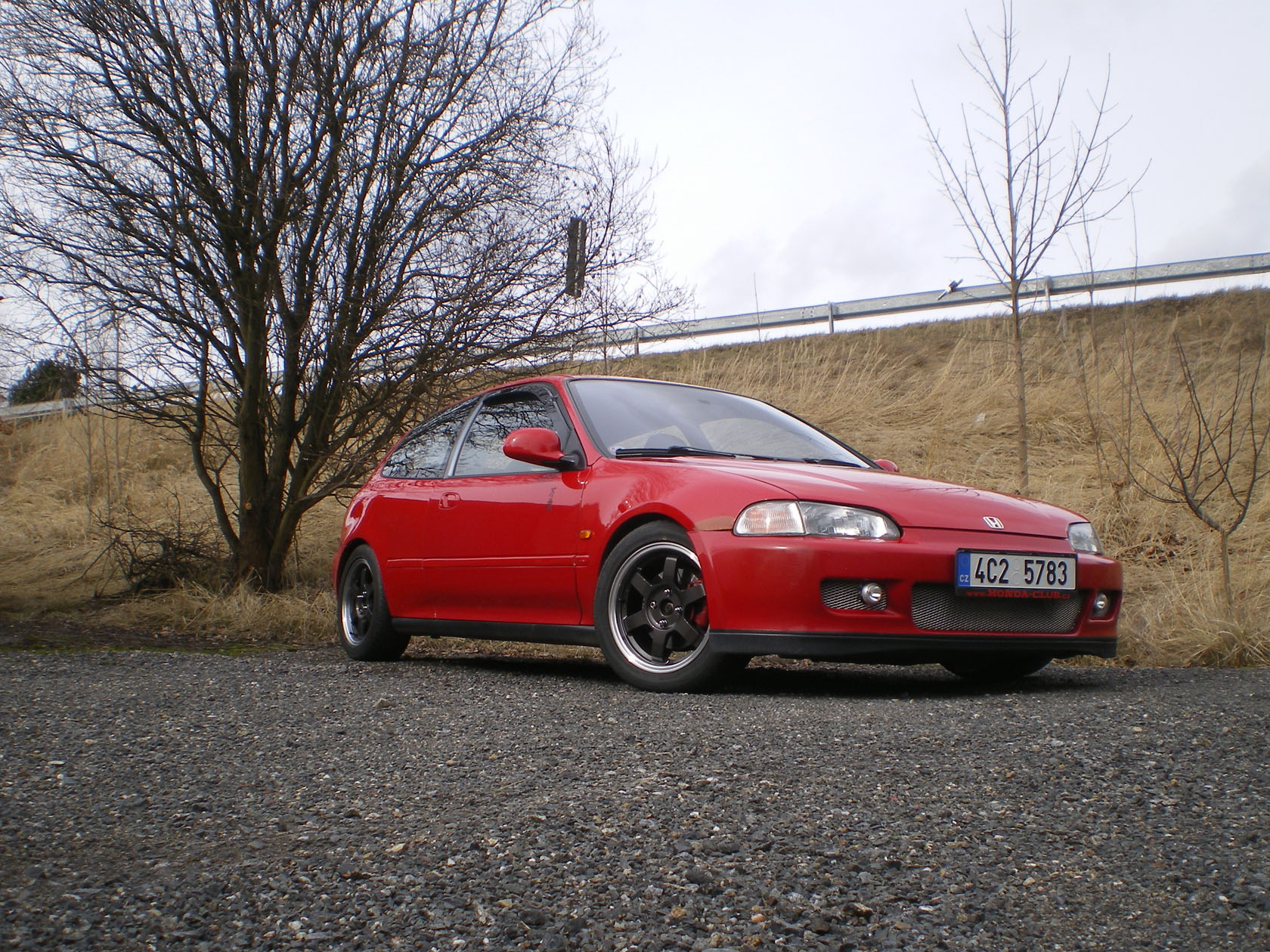

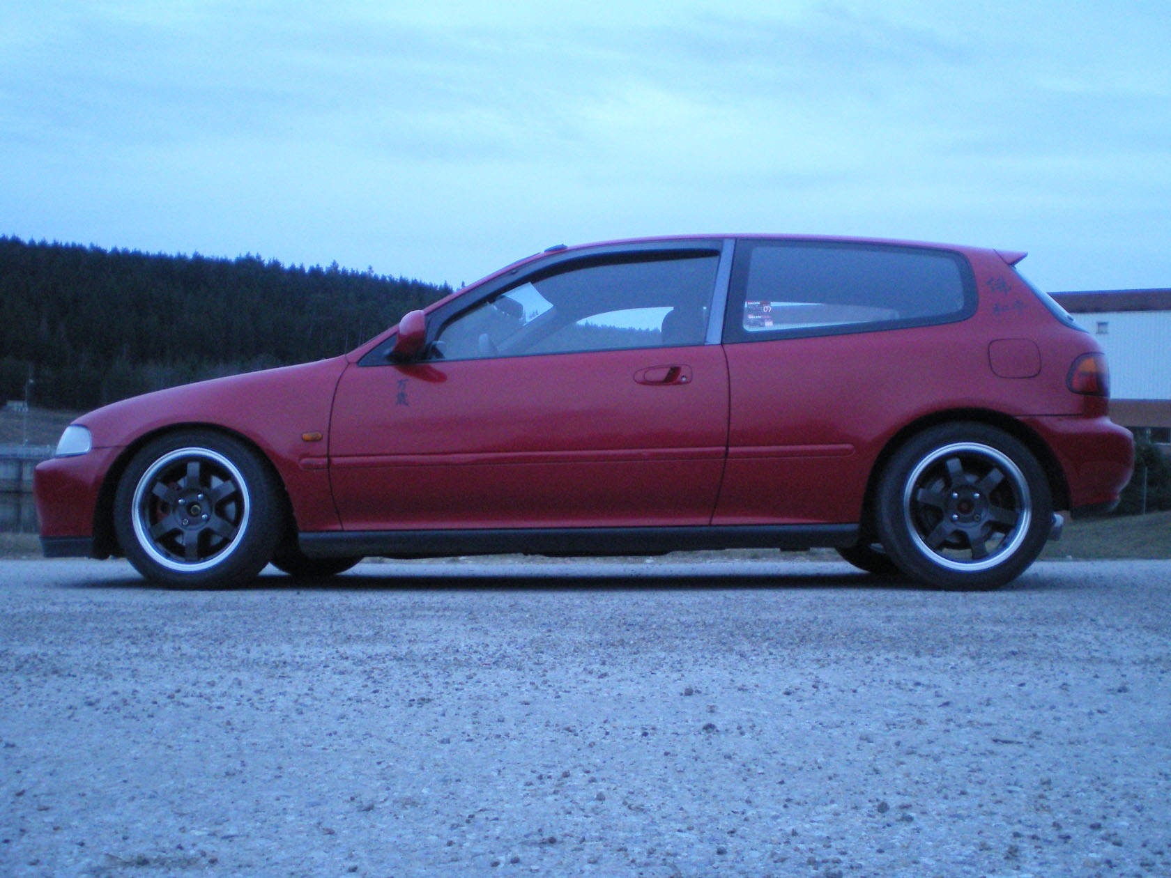

Já to začnu mou zásadní úpravou, na kterou jsem se tak moc těšil. Jedná se o kola Rota grid gunmetal. 15" 6,5J, ET 38
Ale hned mám problém, při 120ti mi začne dost vibrovat volant. kola jsou vyvážený na profivyvyžovačce v profi servisu.
Otázka zní: neměly by se ty kola nejdřív zajet pár km, a pak vyvážit? mně je tam rovnou foukli. podotýkám jsou to úplně nová kola. díky za rady... samože v pondělí jim to dám zpět, ale zajímá mně to.

kola na to nemají vliv.problem bude spiš v geometrii.

Problém může být ve znečištěné dosedací ploše kotouče - kolo pak nesedí správně rovně.
Taky můžeš mít špatnou geometrii nebo vůli na přední nápravě (čepy, silentbloky).
Dával jsi tam nový pneu? Pokud ano, tak kola budou potřebovat převážit/dovážit - nový pneu si musí "sednout".

šrouby máš dotažené pořádně?

nemyslím, si že je to geometrie, nicméně nebude na škodu při opravě manžety, je prasklá jak jsem zjistil Smutný . spíš si myslím to co jsem napsal, nová kola zajet a pak vyvážit. no uvidím co mi řekne v pondělí, strejc jeden.

šrouby jsem dnes utahoval 3x a najezdil jsem asi 80km.
zejtra to zkusím ještě shodit a vše prohlídnout. oni ty servismani občas taky chybu udělaj.
víc vibruje na 3ku ve 120ti než na 5ku ve 120ti. ale to je asi logický že jo. gumy jsou tam toyo co jsem měl na tamtěch origo kolech. tam byl rozdíl jen v šířce disku. A jelo to krásně do 210 jak nic.

zkus kola otocit o sroub aby si posunul muže to byt tím ze ta vyvažovacka ma svoji odchylku

tak se ještě zkus mrknout na poloosy, jestli ti na jedný z nich nechybí takovej ten gumovej kroužek - ten tam je kvůli dovážení nebo ne.... Cooo???
