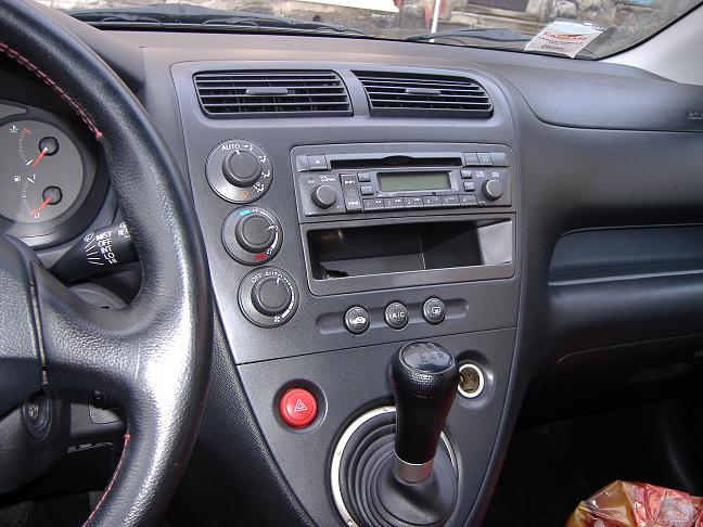

Dejf_cz napsal:
Mega1: Jaktože máš aut. klimu, když ročník 02 je před faceliftem ? to mi hlava nebere
no mam no Úsměv asi nakej prelom.. nebo to bude tim, ze to je ten pseudotajpar HaHaaa
jinak je teda predfaceliftovej (svetla atd..)
tohle je fotka pred vymenou radia:
civ_1.JPG, 79.82 kB
Příspěvky: 3789 H+ body: 0 2007 Civic Type-S
