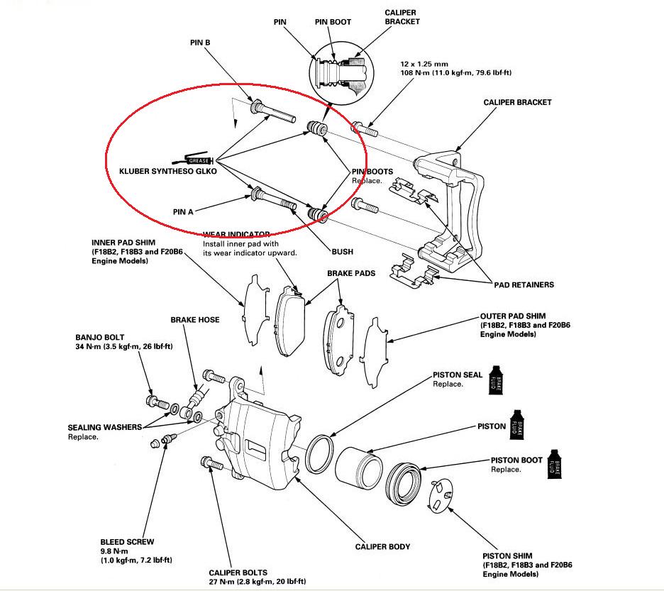

Luky je teď offline  Luky
PříspěvekZaslal: 22.3.2009 , 21:26   Citovat
kaccerr napsal:
...Do pedálu mně nic nekope je to fakt jen ve volantu,navíc když to zašlápnu na prudko,tak to skoro přestane vibrovat.Naopak při dobržďování mi to připadne jako by to vynechávalo,chápejte: dobržduješ asi z 30 km do zastavení tlačíš na pedál konstantně a ono to brzdí a chvilku vynechá a zase brzdí a zase vynechá...nové brzdy ve předku,zadek čeká na výměnu.. to mi hlava nebere
uz jsem se setkal u Accorda s tim ze pres prachovky se do toho posuvneho ulozeni trmenu (viz obrazek) dostane voda,sul ... a pres zimu to klidne uplne zarezne.
podle toho co pises by to klidne mohlo byt ono... zarezle na jedne strane Mrk
brzdy Acco.jpg, 89.57 kB
Příspěvky: 901 H+ body: 0 1997 Prelude Type-S
Mailo je teď offline  Mailo
PříspěvekZaslal: 22.3.2009 , 21:42   Citovat
Luky napsal:
uz jsem se setkal u Accorda s tim ze pres pracovky se do toho posuvneho ulozeni tremu (viz obrazek) dostane voda,sul ... a pres zimu to klidne uplne zarezne.
podle toho co pises by to klidne mohlo byt ono... Mrk
Taky jsem měl takový nějaký problém, při sešlápnutí brzdy se mi rozklepalo celé auto HaHaaa tak jsem brzdy celé rozdělal, promazal (hlavně desky a kotouče Velmi šťastný ), poskládal a ok (hlavně ty vodící čepy o kterých píše Luky byly v hrozném stavu). A to mi automechanik říkal, že mám křivé kotouče kuky kuk
Příspěvky: 1282 H+ body: 1 1995 Civic Coupe
PříspěvekZaslal: 22.3.2009 , 21:51   Citovat
romeo411 napsal:
hele ja mam uz asi rok uplne stejny problem, ale je zajimave, ze na to ma vliv teplota.
Pri brzdeni behem cca 80 a vie citim vybrace ve volantu.
V zimne se to nedeje, naopak v lete cim tepleji tim vice, respektive cim vice zaimzim auto a je vetsi napor na brzdy tim to dela vice.
Kdyz brzdu seslapnu opravdu tvrde, ustanou vibrace ve volantu...
Kotouce jsem zajisdel moc peclive, protoze uz mam 3. v poradi a dela to porad.. fakt uz nevim cim by to mohlo byt..
zkontroluj na vsech kolech to same co jsem psal o 3 prispevky vyse,
kdyz se ti stane ze to zarezne na jedne strane tak potom ma trmen tendenci se pri brzdeni kroutit.
Mourl je teď offline  Mourl
PříspěvekZaslal: 22.3.2009 , 22:09   Citovat
Mě dokonce ty vodící tyčky na zadku taky nějak zarezly a to tak divně že mi brzdí jenom jedna destička(vnitřní) vnější je uplně čistá jak nová, nechápu to.Ale na technický nic nepoznali,divný co??? přitom jsem to čistil někdy v říjnu Smutný a dával novou vazelínku(tu samou co se dává do homokynetických kloubů - byla mi doporučena) dávají jí prej i v servisech.Pokud má někdo něco spešl na to tak bych prosil o doporučení.
Navíc bych chtěl všechny ty prachovky vyměnit.Nevíte co stojí v Hondě? nebo kde se dají koupit?chtěl bych asi rovnou předek+zadek. Protože s vibracemi mám problém už skoro 2roky...a už mě to fakt nebaví Smutný jedná se o anglána pofacelift D16B2 MB4
Příspěvky: 606 H+ body: 3
