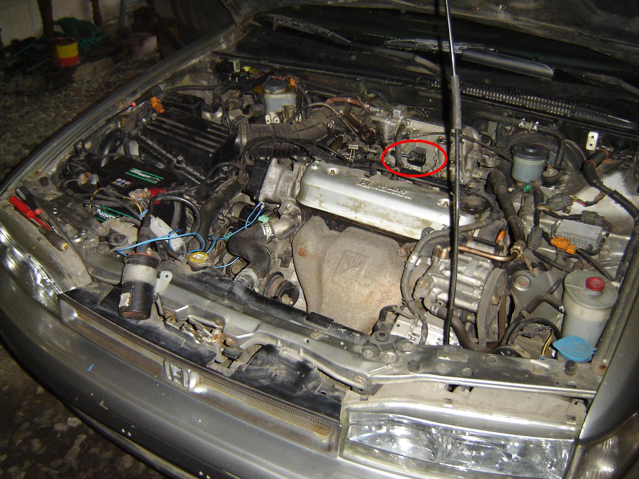

volnoběžnej ventil, zezadu na sání, ale u karbce nevim kde je
Příspěvky: 3437 H+ body: 0
Minor je teď offline  Minor
PříspěvekZaslal: 20.3.2009 , 20:31   Citovat
zde
eacv karb.jpg, 23.55 kB

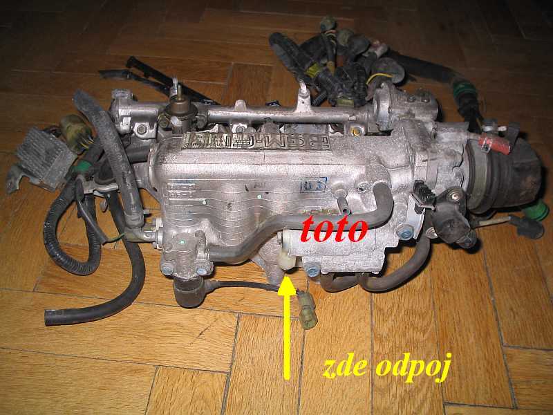

wisastar je teď offline  wisastar
PříspěvekZaslal: 22.3.2009 , 23:50   Citovat
Brnďa napsal:
to je ten ventil kterej ma tri vyvody? ja ho taky nemuzu najit na F22A3, je to ten uklapky nebo kde?Úsměv
DSC05766.JPG, 220.37 kB

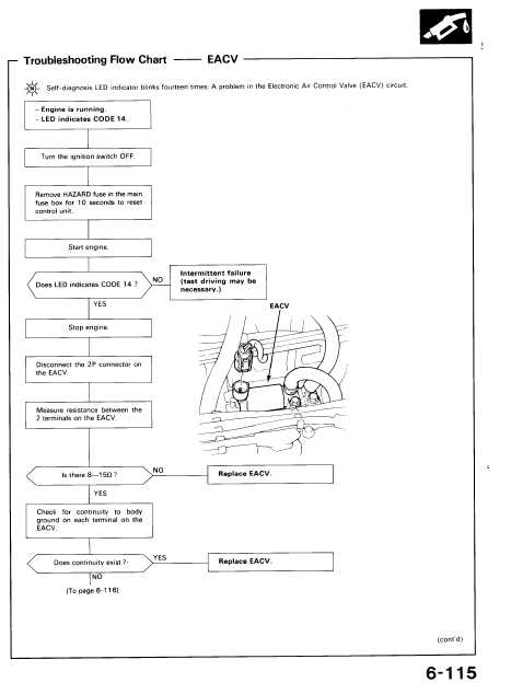

Prosim vas kde presne je ten eacv ventil a co presne mam vypojit pri serizovani volnobehu. crx2g d16z5
Nakej obrazek prosim nemohu nic najit zmatenej
Příspěvky: 980 H+ body: 1 1989 CR-X
PříspěvekZaslal: 10.1.2010 , 17:45   Citovat
PohleďÚsměv
eacv návod.jpg, 64.31 kB
WickiMan je teď offline  WickiMan
PříspěvekZaslal: 10.1.2010 , 17:53   Citovat
Díky moc je to dobrý
