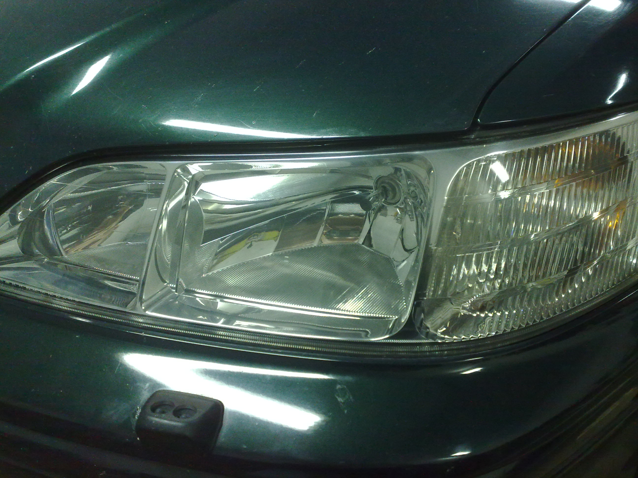

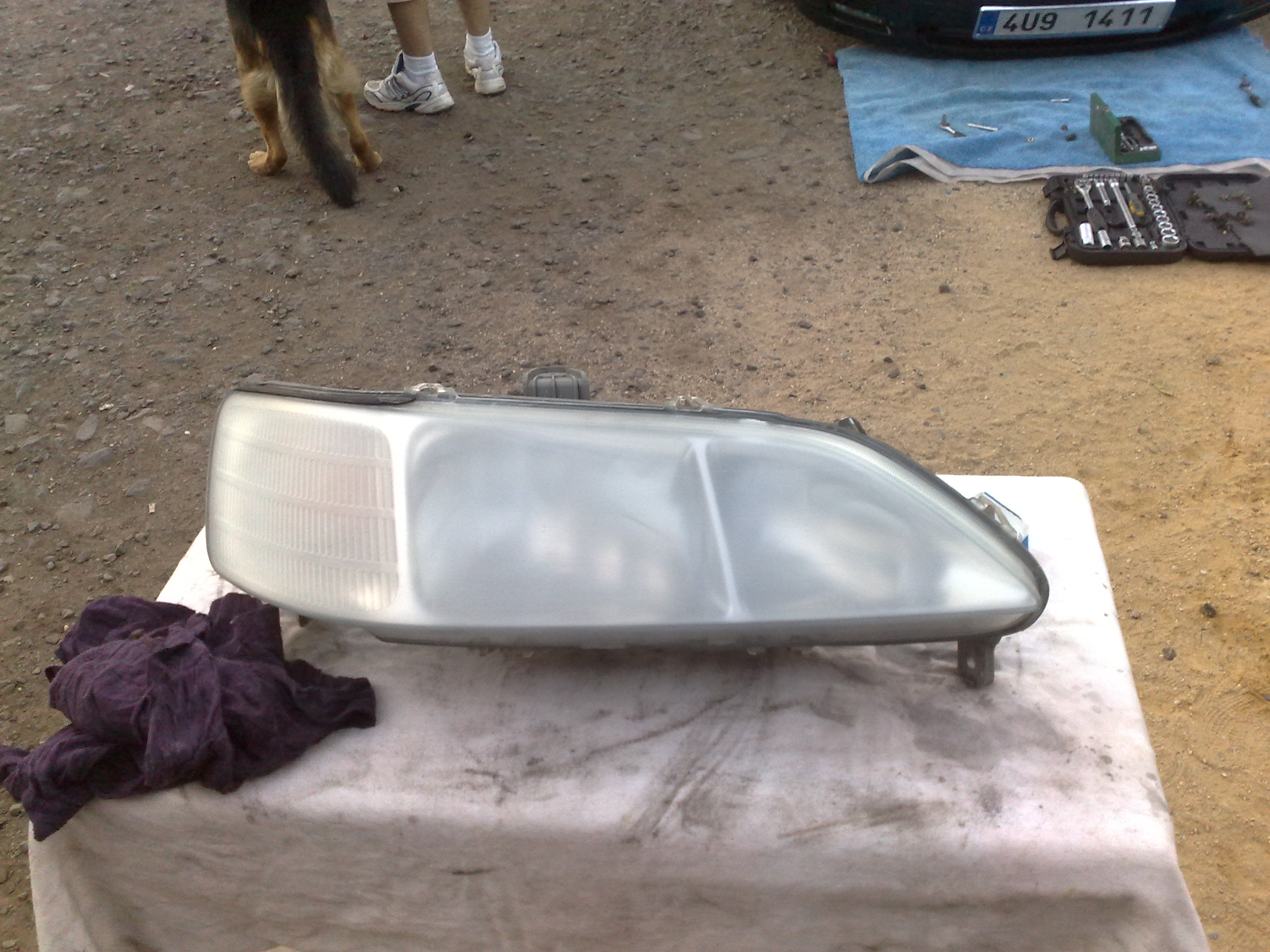

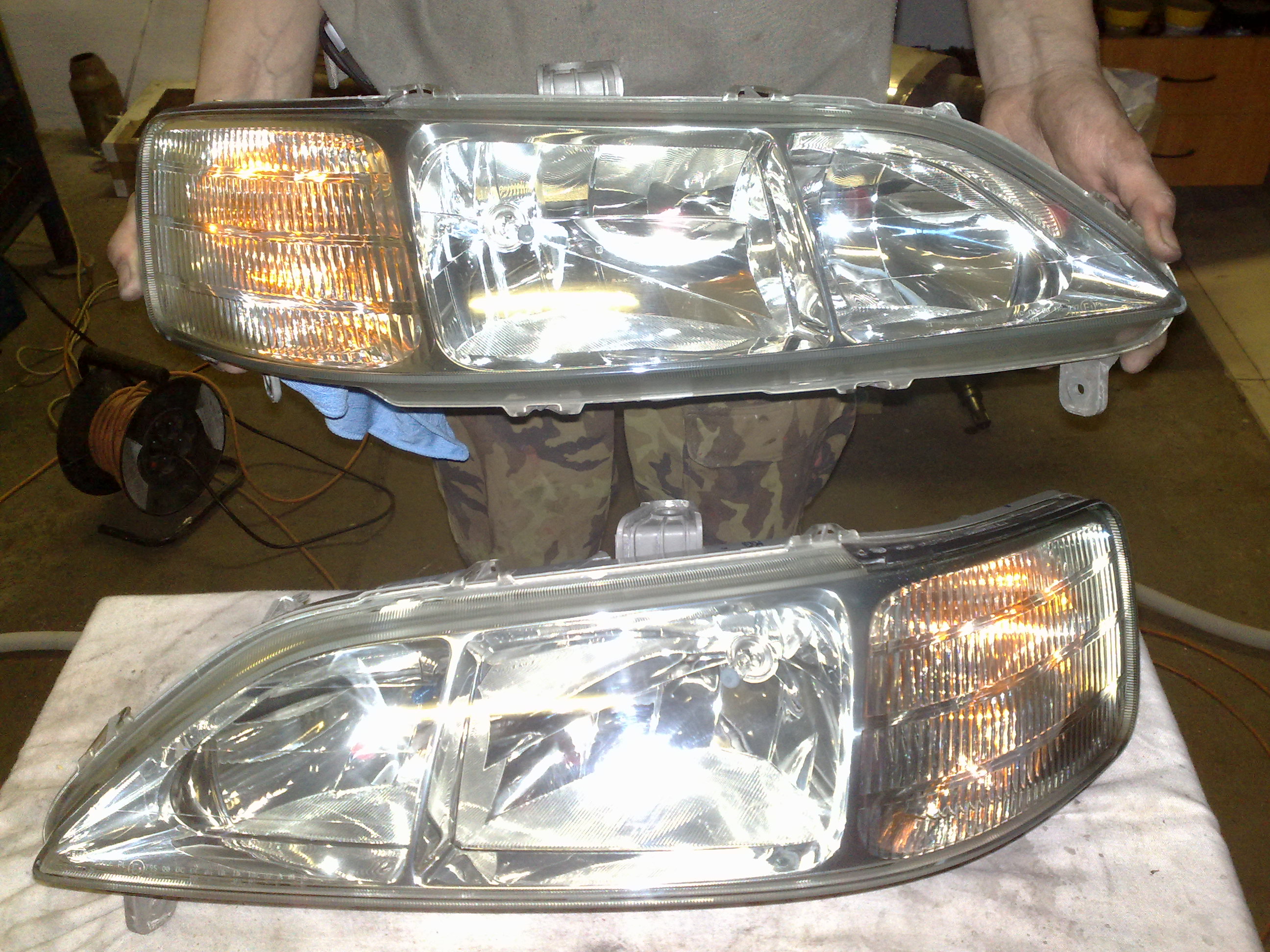

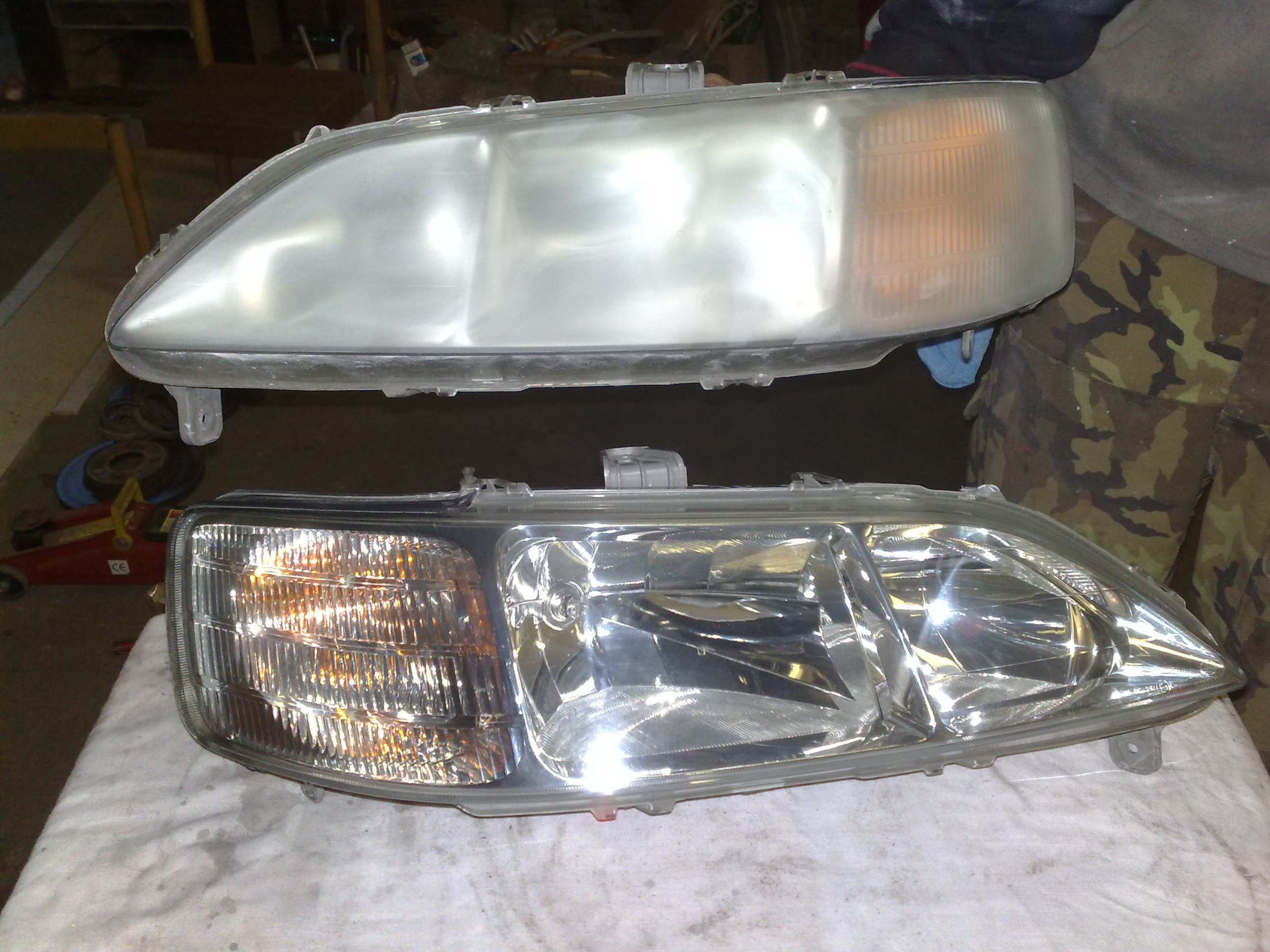

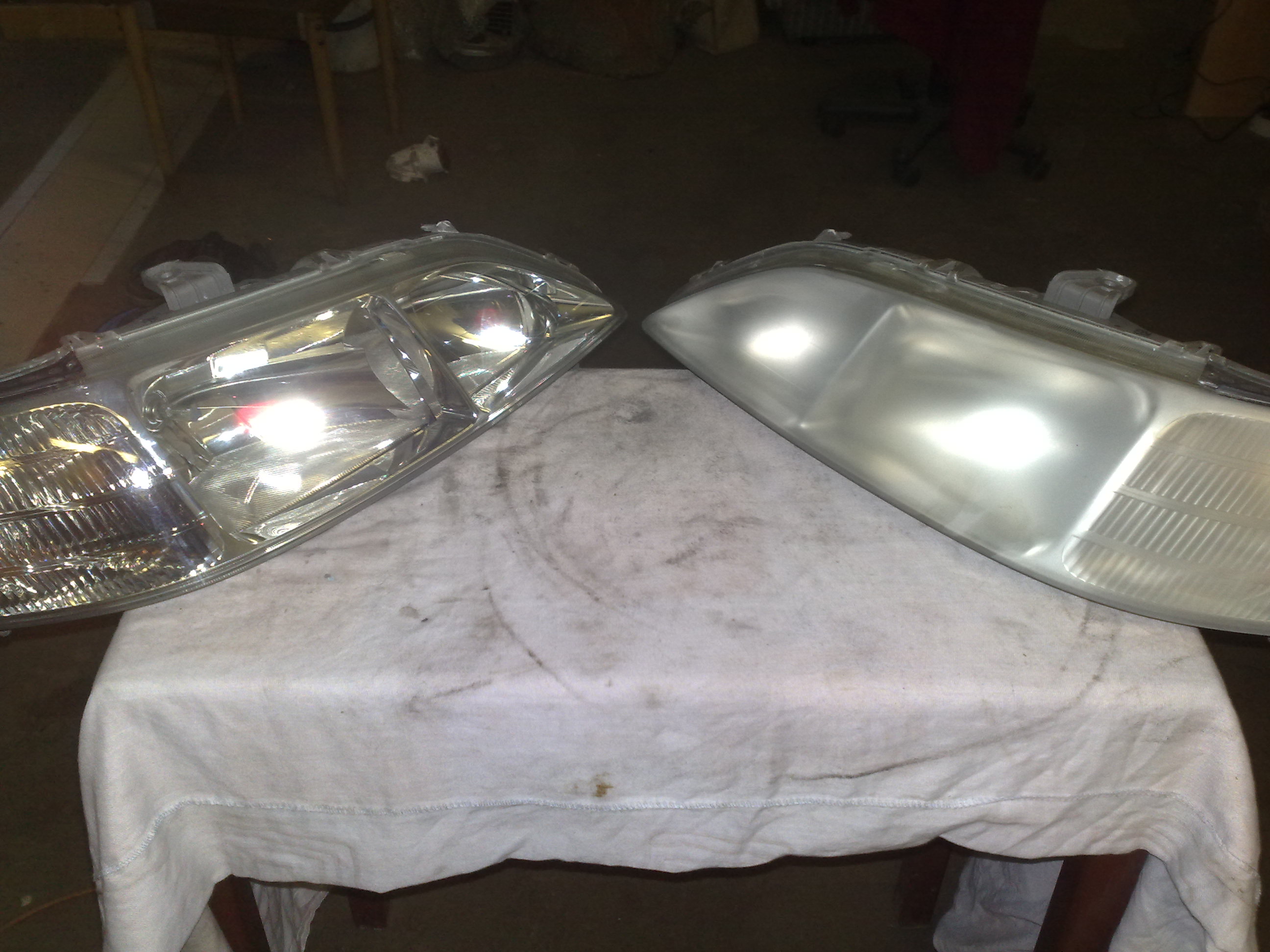

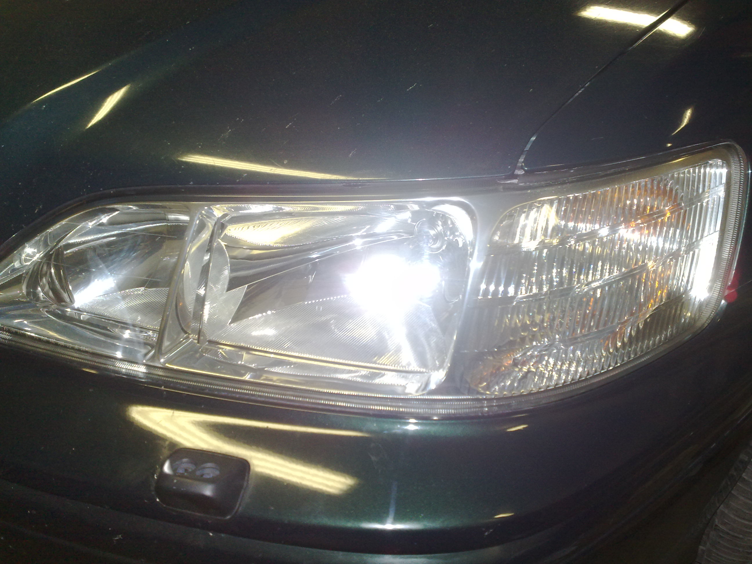

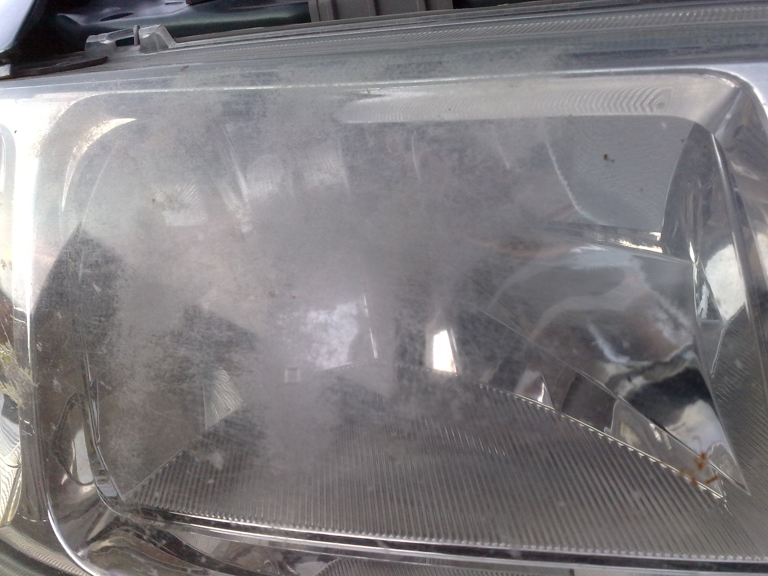

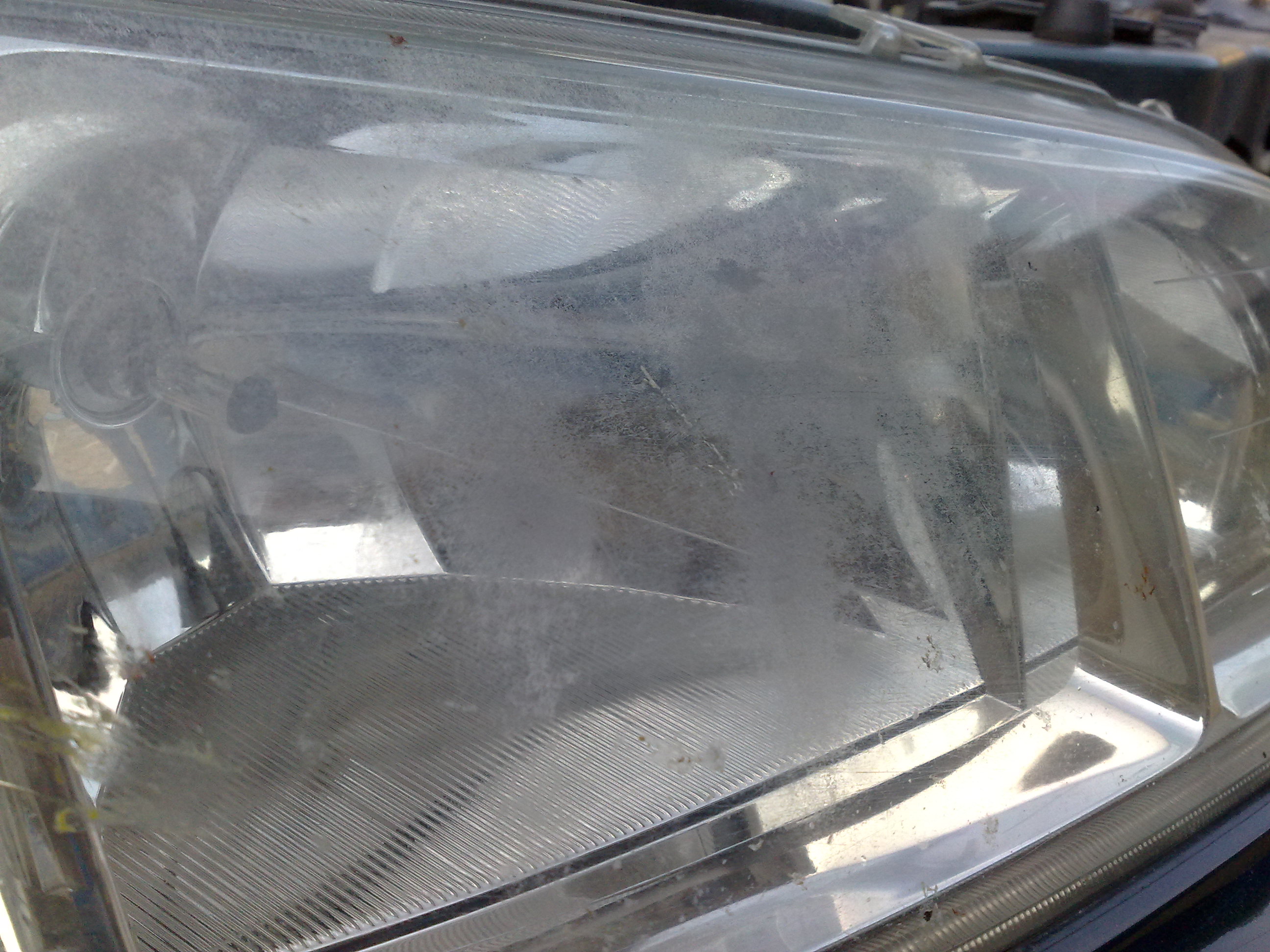

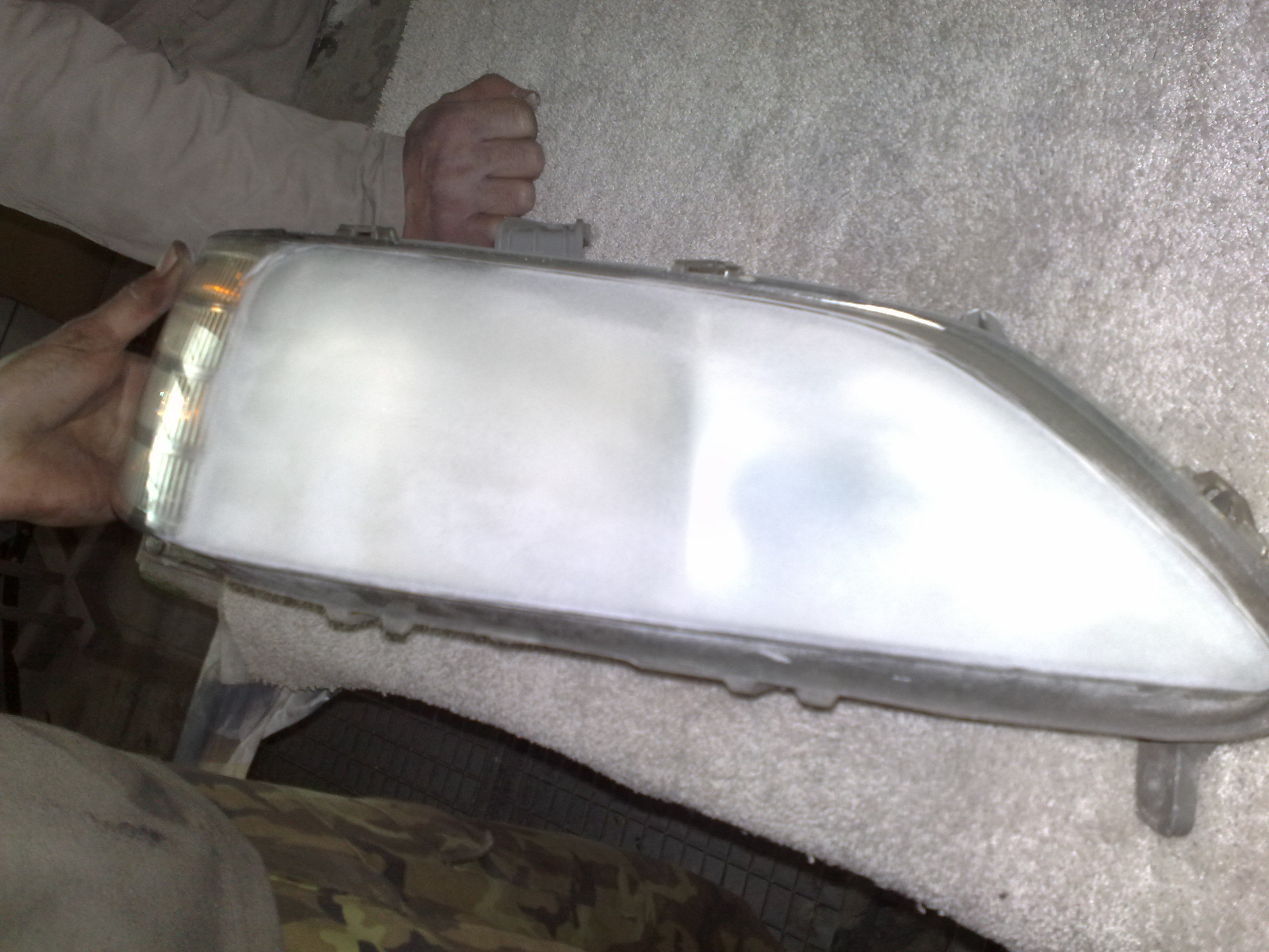

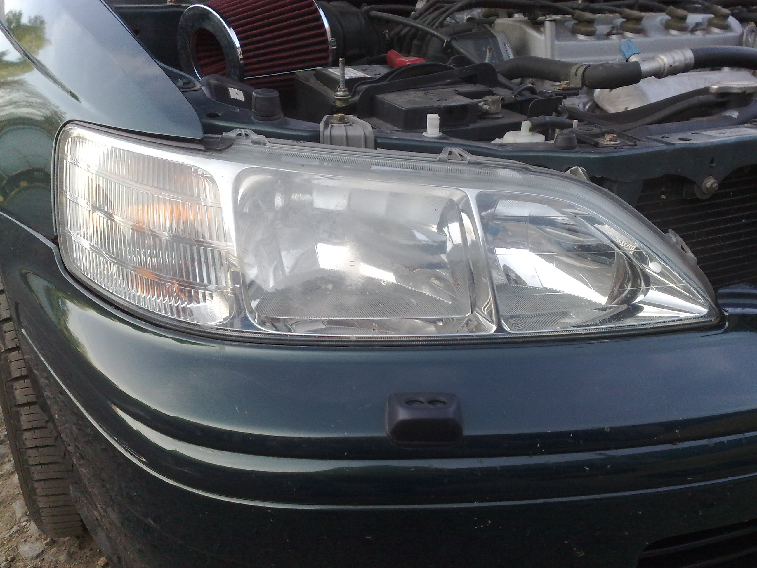

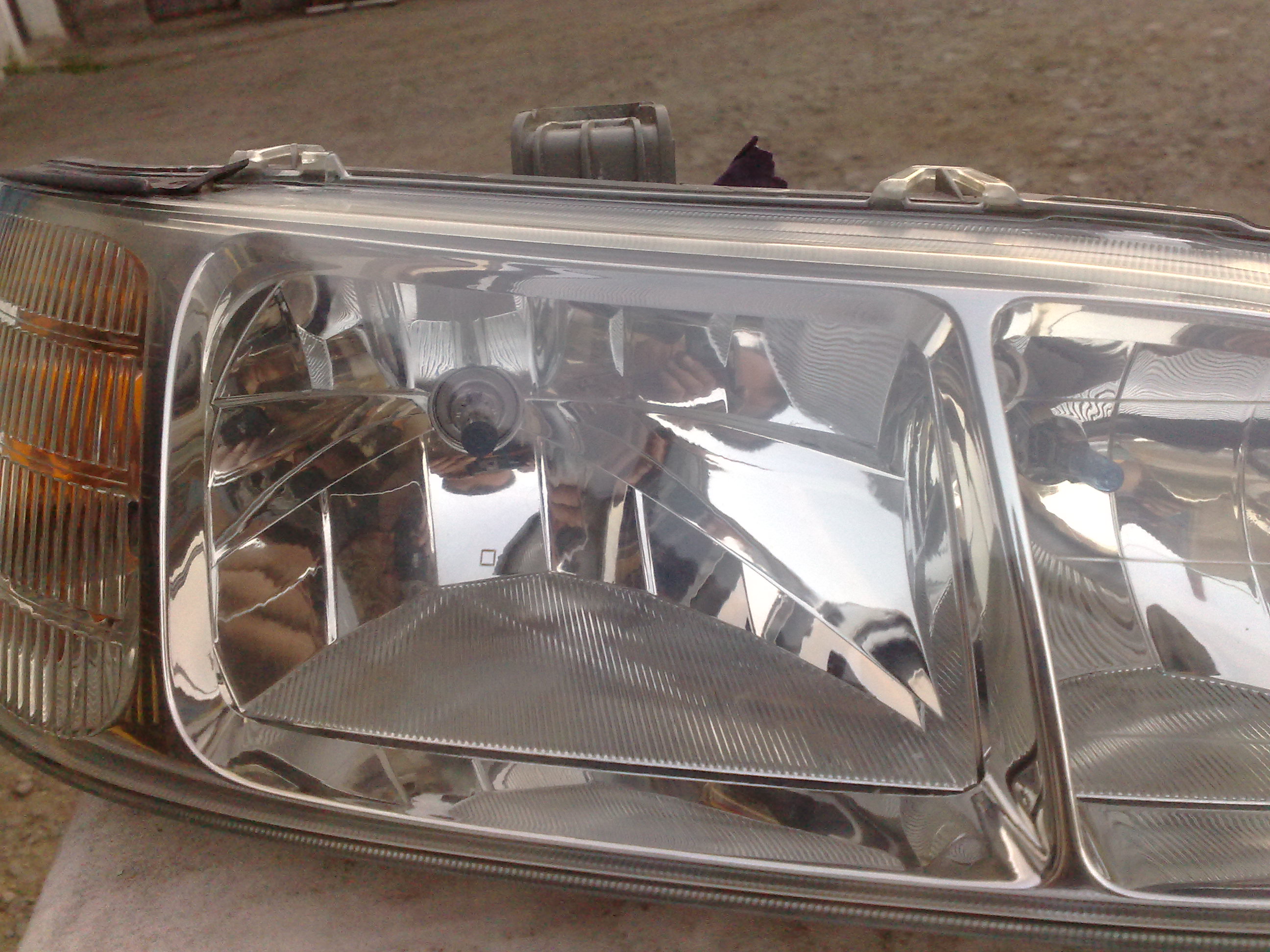

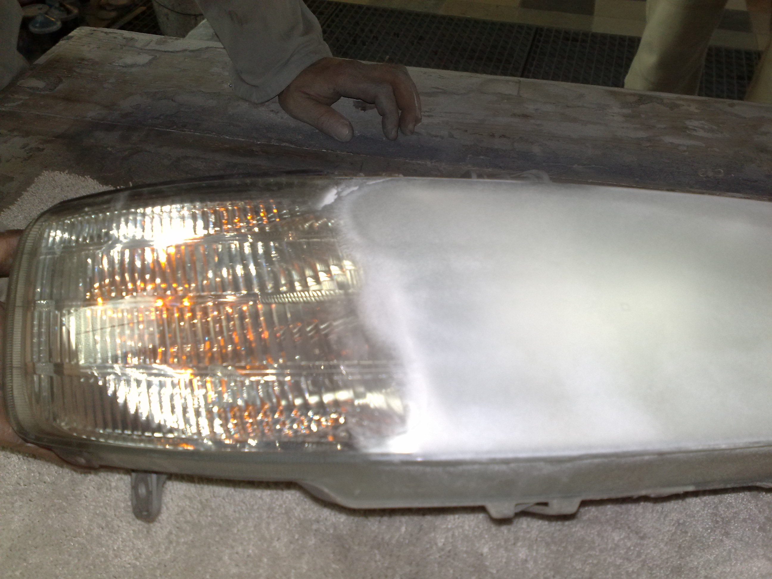

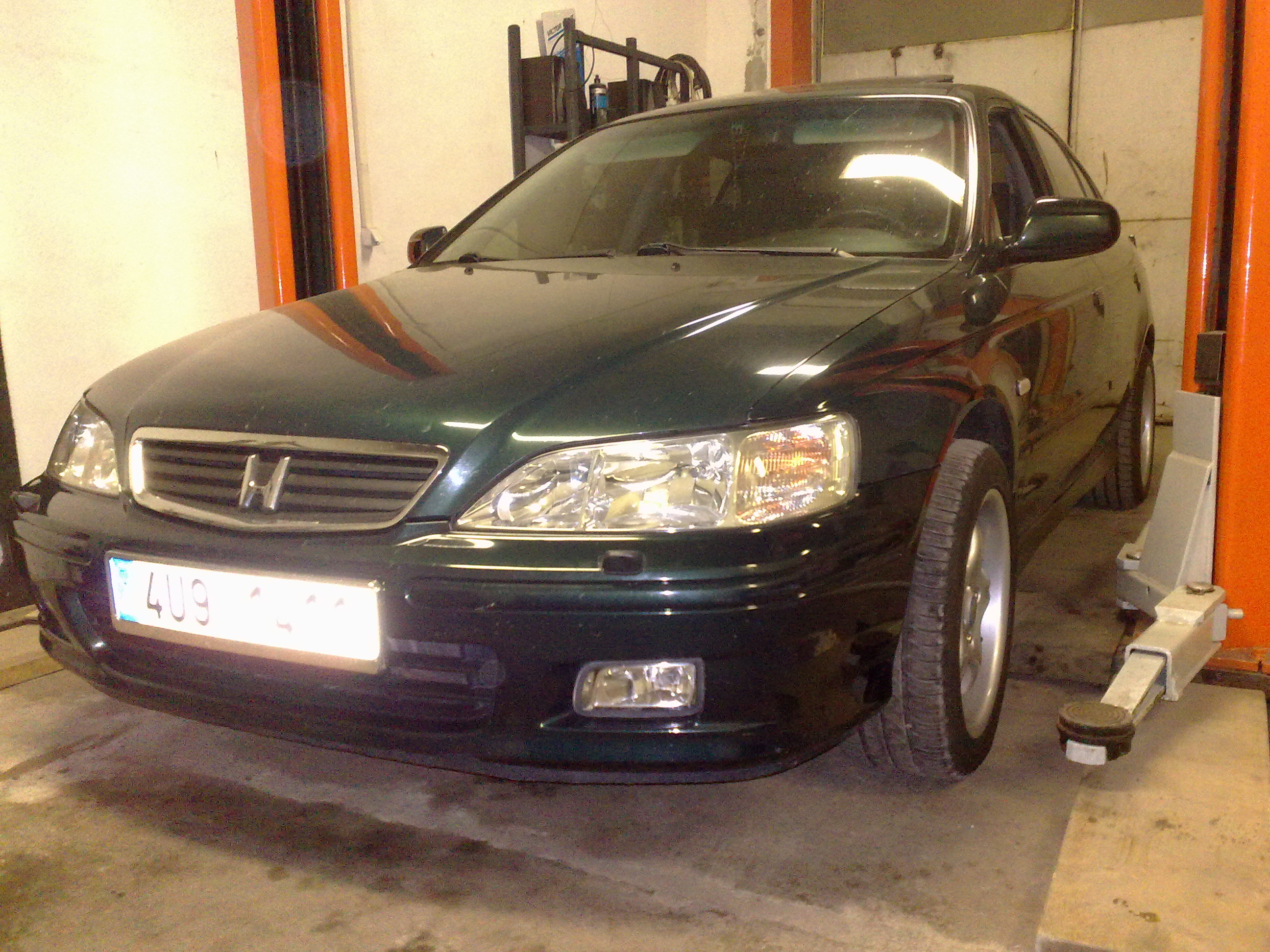

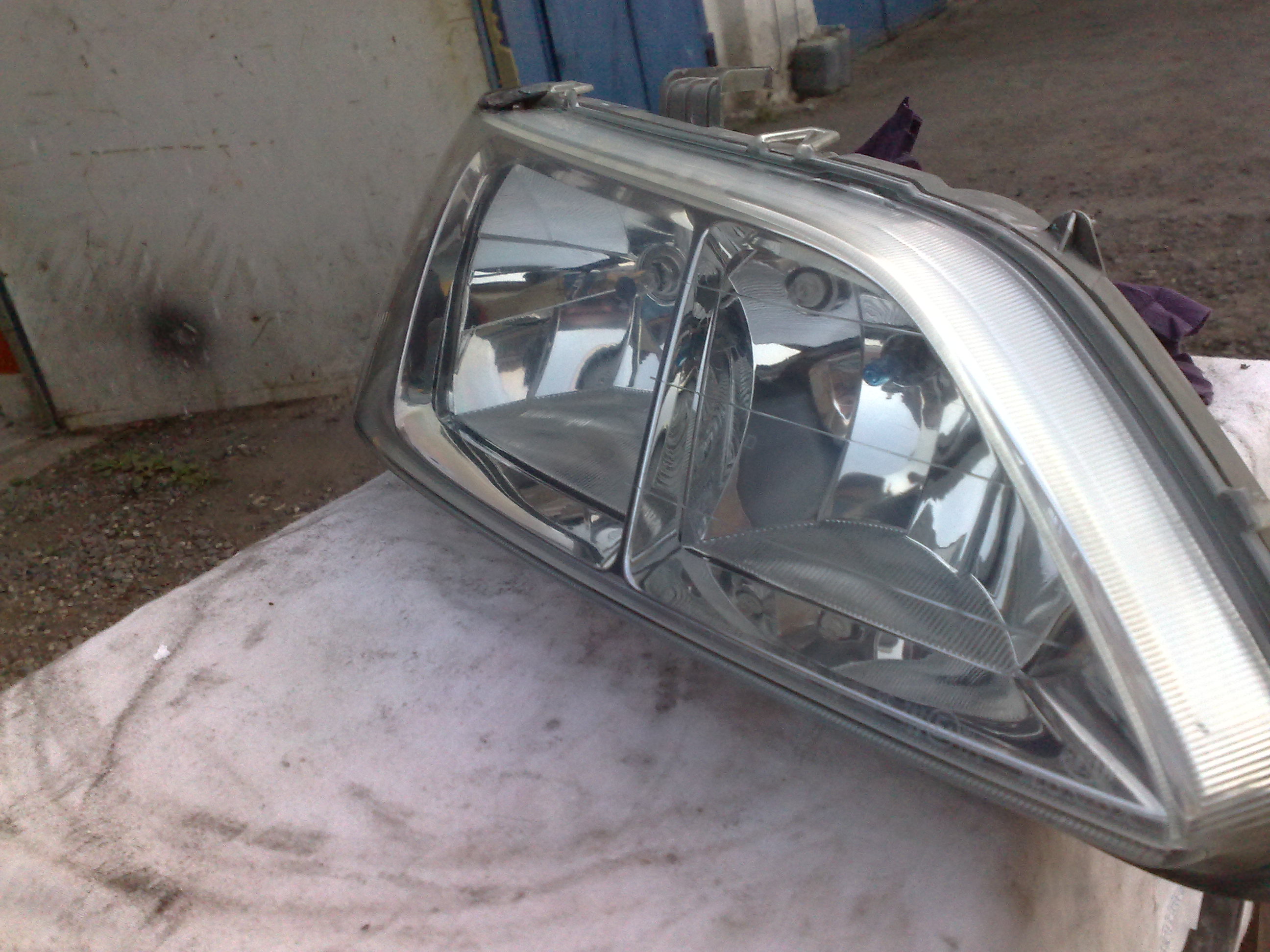

Včera se na Honda srázku v Březně řešil problém se světly. Jde o čiré překrytí hlavních světlometů u Hondy Accord. Co vím, tak Fero ze Žatce a Píďa z Kryr u Podbořan měli stejný problém a základě toho, zde uvádím výsledek práce.
Naše teorie je asi taková, že vlivem zahřívání plexiskel od halogenů (slavné denní svícení a 100W žárovky) a rychlého zchlazení při ostříknutí, dochází k naleptání, že není skoro ani vidět dovnitř. Tím také dochází k horší svítivosti atd. Prostě čiré má zůstat čirým Mrk Jelikož jsem už tento problém řešil několikrát na svých autech (2x Opel Omega, Civic čirá zadní LED světla), odradil jsem oba od myšlenky koupit světla nová. Zabralo mi to cca 4 hodiny práce a výsledek můžete vidět na fotkách.
Kdo by o tuto "opravu" měl zájem, klidně mi může dát vědět, rád pomůžu.
Každá světla s plastovým překrytím (plexi) jdou takto zrenovovat. S překrytím ze skla to bohužel neumím...
Zde je pár fotek z průběhu našeho snažení:

Tak sem hoď rovnou postup, ale tuším že brousky pod vodou a pak nějaká leštící pasta.
Ošetřil jsi pak nějak ty světla? myslím tím jako bezbravý lak nebo něco podobného?

tohle delam bezne smirglem a brusnou pastou...nevidim nic prevratneho pokud nemas jen jednodussi technologii Úsměv

tak to já v tom něco převratného docela vidím, páč koho jsem potkal, ten chtěl kupovat nová světla a vůbec nevěděl, že by to šlo jen opravit...

smirgl o hrubosti toaletniho papiru ...a pak jen lestit lestit a lestit ...nejdriv to delam hrubou pak jemnou

Tak když vám to nechce říct , tak to povím já ,jak jsem to dělal stejný problém - vzniká hlavně díky ostřikovačům,respektive díky složkám rozpouštědel a nemrznoucích přísad v ostřikovací kapalině(měl jsem ucpaný levý ostřikovač a plexi bylo netknuté-na druhé straně hrůza).
Takže ,rozleštít (či odbrousit) první krok - cif ,nebo zubní pasta a pak jemná pasta od 3M.Nakonec odmastit ,neboť pasta je mastná. Výsledek super ,jako nové....

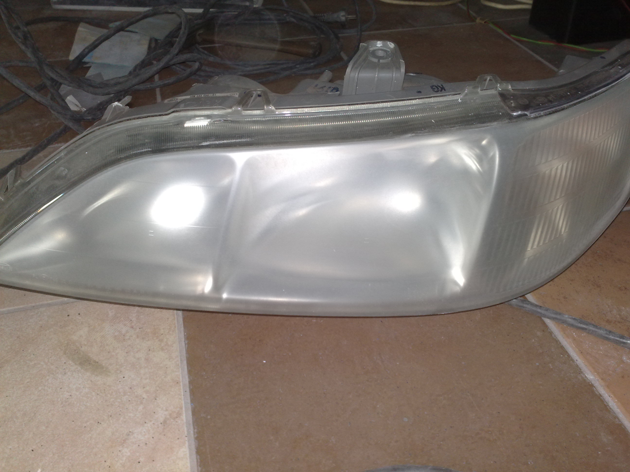

tak jsem to panove zkousel.... to mi hlava nebere a asi sem nezvolil vhodnou pastu...mel sem po ruce pouze silichrom...tak sem to odmastil....vzal hadr, silichrom...a na kousek plexi to nanesu a zkousim...a?Asi sem to pos.. ptz to plexy bylo potom takove lehce poskrabane...jako jsou tam po tom takove jemne pavucinkove skrabance...takze efekt spatny...Nemate nekdo radu?

hele ja to samy, vzal sem to smirglama 1000 a pak 1500 pod vodou a pak sem si blaaahove myslel ze tu mlhu vylestim tempem, o jak sem narazil. tak sem to nechal byt a striknul bezbarv. lakem a priste budu chytrejsi a vemu to po smirglech nejakou brusnou pastou na plasty... neco jaky plastX nebo podobne veci, sice stojej kolem 400 za kus ale vysledek by mel byt tutovka. jinak jak popisujes tak si to akorat poskrabal jako ja...chce to neco jemenjsiho, min tlasit a vic krouzit.)
