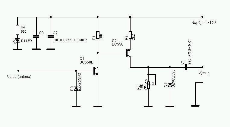

schema snímacího obvodu
na antenu stačí cca 20cm drátu , který se omotá kolem zapalovacích kabelů,Led dioda blikáním signalizuje snímání impulsů z kabelů.Trimrem se nastaví síla impulsů (doporučuju kolem 5V)
EDIT ....................:původní schema smazáno aby nepletlo
a tak pro mě konečná verze,použitelná,vyzkoušená zachováno pro univerzálnost snímání ze zapalovacích kabelů, cca 20cm drát omotán kolem zap. kabelů, pak vedeno stíněným kabelem.Led dioda svitem signalizuje přítomnost napájení .

no vzal ,to je takový postupný vývoj ,ještě počkej , nechodí to dle představ , nevím jestli je to u mýho auta a nebo je to plošně vlastnost toho obvodu , až to bude hotový tak to schema aktualizuju , momentálně jsou tam dva tranzistory .případně pokud sem chodí někdo kdo rozumí elektronice - mám potíž s tím že mi to generuje dvojitej impuls -jeden to sejme z kabelu a druhý to zřejmě vygeneruje ,takže pak to anandyno bere jako dvojnásobný počet impulsů (už jsem měl výkon i kolem 300 koní HaHaaa ).
zkoušel jsem to stáhnout zmenšením toho odporu na bázi prvního tranzistoru ,ale to potlačuju komplet pásmo včetně pracovního impulsu.

aktuální verze zapojení ,chtělo by vyzkoušet jestli to dělá dvojitej impuls i na jiným autě

No mě se to zapojení nezdá. Řekl bych že ten druhý impulz by mohly dělat ty kondíky C1 a C2. Pak ta LED dioda ti svou VA charakteristikou zkresluje impulzy. Rezistor 10K je zbytečný protože vstupní odpor zapojení je stejně 0, pokud chceš udělat nějaký vstupní odpor, dej rezistor mezi emitor a zem. Impulzy bych snímal proti zemi. Ještě by bylo vhodné dát na vstup nějaké transily nebo zenerky na ochranu proti přepětí pro případ že by probíjel zapalovací kabel. Zkusím taky vymyslet nějaké zapojení Mrk.
Jinak mnohem jednodušší by bylo zaznamenávat impulzy vedoucí z ICM do otáčkoměru, na tom konektoru pro servisní otáčkoměr, než zaznamenávat nějaké pržvrňky z cívky nebo ze zapalovacího kabelu. Jenže to by Daves musel do toho programu dodělat možnost načtení takových "hezkých" impulzů tzn. odstranit tu část co převádí pržvrňky na nepřesnou interpolovanou křivku otáček, už jsem mu to psal ale nijak nereagoval. MartyCZ vyhrožoval že napíše nějaký lepší program tak jsem zvědav jestli se mu to povede...

Tak jsem vymyslel jiný zapojení:
Diody D2 a D4 jsou Schottky nebo alespoň rychlé diody, slouží jako ochranné, kondenzátor C2 je síťový odrušovací (možno použít i obyčejný MKP, který je ale dražší...), dioda D3 je zenerova (možná by bylo lepší použít nějaký transil) a slouží jako ochrana při případném přerušení NP přechodu v tranzistoru Q1. Dioda D1 slouží už jen k omezení maximální hodnoty impulzů, jako ochrana audio vstupu záznamového zař. Odpor R1 by se asi mohl vypustit, ale nechtěl jsem aby báze tranzistoru Q2 "plavala ve vzduchu".
EDIT: Diody D2 a D4 by rády byly Schottky, ale trochu jsem se spletl - patří tam 1N5818, když se tam dá 1N5908 jak je ve schématu tak to krásně shoří protože to je transil na 5V Tak to valím bulvy. Odpor R1 jsem střelil od boku taky špatně, optimální hodnota by byla minimálně 10x větší, jinak je zesílení mizerné a ukrmí to sotva mikrofonní vstup.

paráda já jsem sice elektrikář ale ne slaboproud Se stydím takže do toho tak nevidím Velmi šťastný

Takže jsem na tom ještě trochu pracoval.
Napájení ze sítě vozu jsem nahradil 9V baterií, je to pohodlnější a nezanamenávám rušení z napájecí sítě. Snímání zapalovacích impulzů anténou ze zapalovaích kabelů jsem zavrhl, protože anténa chytá hromadu rušení. Snímání výstupu z ECU na zapalovací modul jsem zavrhl taky, protože na to se nelze připojit bez zásahů do auta (v motorovém prostoru je to vedené přes vodotěsné konektory a v autě se musí vyndat kick panel aby se člověk dostal k ECU, propichovat drát jehlou se mi nechtělo...). Takže jsem se rozhodl využít vývodu "Test tachometer" což je vedení ze zapalovacího modulu do otáčkoměru, které má v motorovém prostoru vyveden konektor pro připojení servisního otáčkoměru. Konektor se obvykle nachází za levým podběhem, někdě v okolí držáku konektorů a je zaslepen gumovou zátkou.
Impulzy nahrané z vývodu TEST TACHOMETER jsou velmi přesné ale nelze je přímo načíst do programu AnaDyno, jelikož obsahují pouze kladnou složku. Stačí provést inverzi v nějakém WAVE editoru. Ale to už je chyba programu AnaDyno že nedokáže analyzovat kladné i záporné impulzy a ještě přitom často spadne. Pokud se WAV prožene ještě normalizací amplitudy, po načtení do AnaDyna je z toho krásná hladká neroztřepená křivka otáček, o takové se může i autorovi programu jenom zdát (protože nemá Hondu ale škodárnu HaHaaa).
A tady je modifikované schéma:
