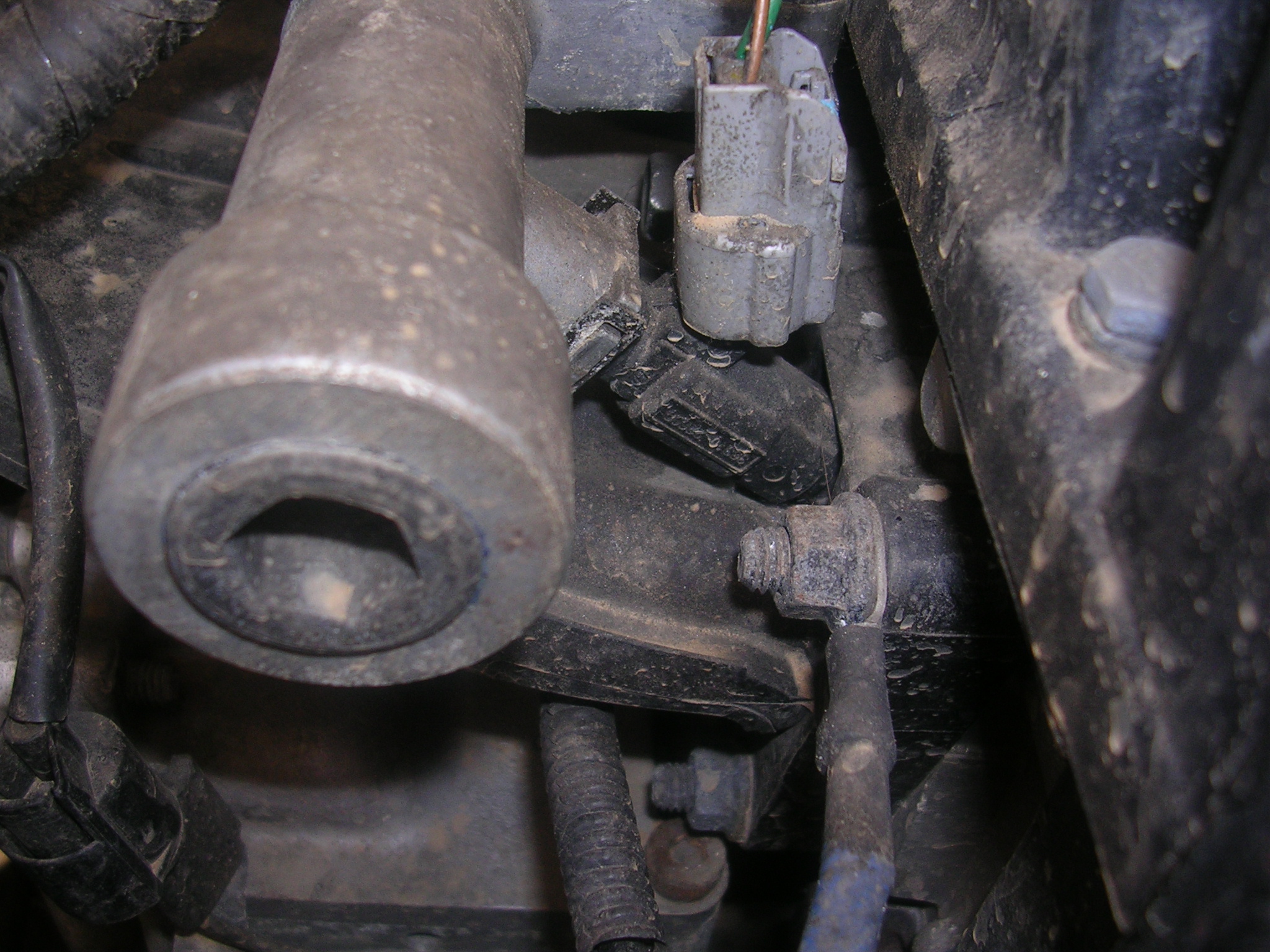

Zdravím,mám dotaz ohledně vstřiku jsou sice na Hyundai 1,5 ale celej motor je dost podobný jako H motor.Má nekterý 1,6 motor na H podobné vstřiky?
DSCN2646.JPG, 1.03 MB

Tohle má kámoš na Hyundai,dal tam kužel filtr a (laděný)výuk a chce větší vstřiky.Bohužel na tohle něco sehnat je problém tak se ptám za něj.

Ernst.p napsal:
tak mu vyřiď že vstřiky má dostatečné ,jen musí prodloužit buď délku vstřiku nebo zvíšit tlak .

Ernst.p napsal:
Tak kámošovi vyřiď, že kvůli sportovnímu sání a výfuku určitě větší vstřiky nepotřebuje. I s přeplňováním do 0,6 BAR si seriové vstřiky v pohodě poradí. Teda aspoň u Hondy.
Vstřiky mají bohatou rezervu ve výkonu a v tomhle případě by byl nesmysl tam cpát větší vstřiky. Určitě by to líp nejelo.

Tlak se zvedat bude,na prodloužení vstřiku je třeba zásah do ECU a to zatim nechce.Takže budou stačit to jsemchtěl slyšet.Dík
