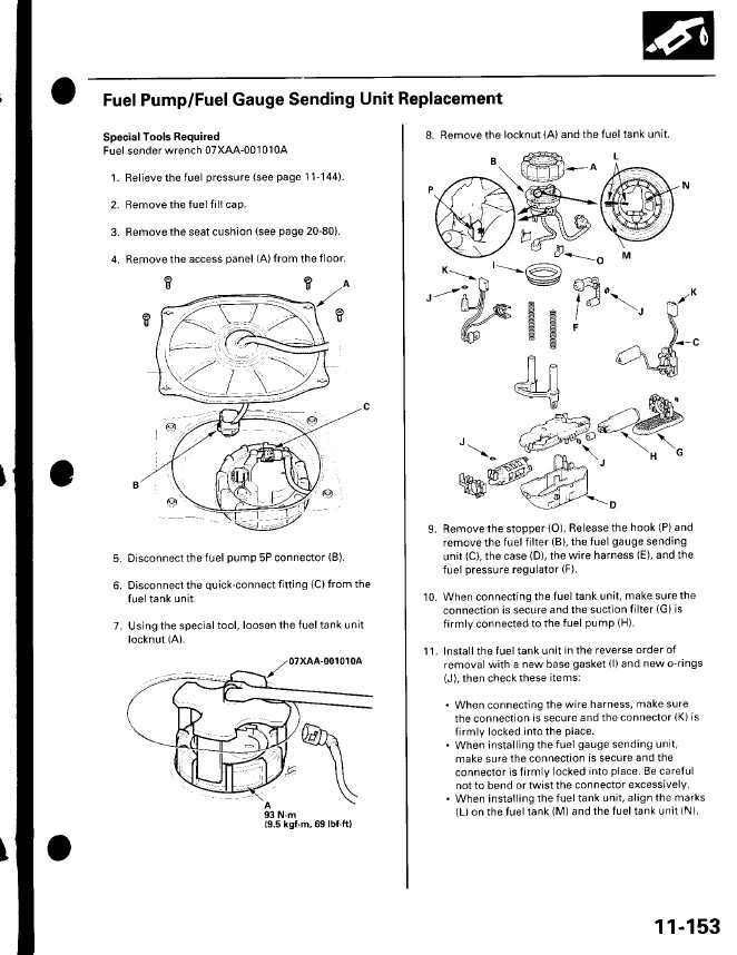

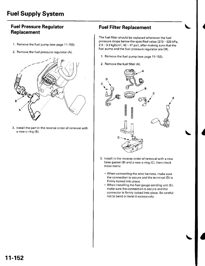

ventily se serizuji po 176 tis km nebo pri zvysene hlucnosti. Palivovy filtr mas v nadrzi. Stahni si manual, pomuze ti OK

Dík, manuál mám, akorát sem nikde v shopech ten filtr nenašel, až dneska na dicompracing.com
