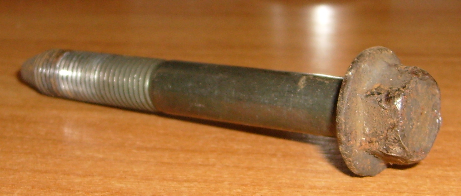

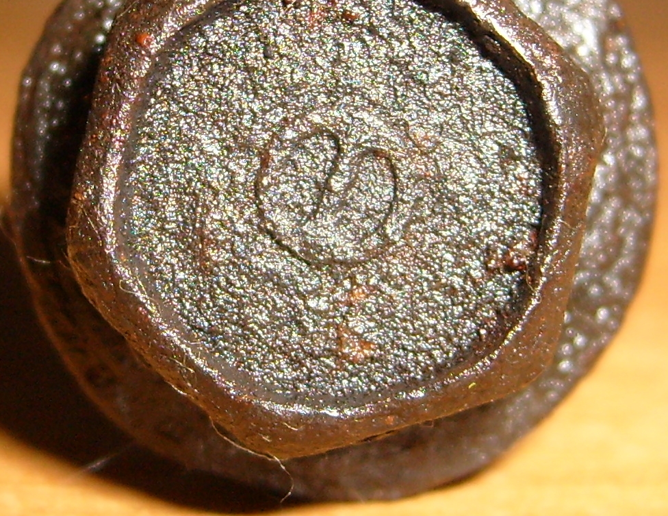

zdravim kamarádi...chci se voptat na tenhle šroub..na hondě je je jich hodně a tenhle sem zrovna sundal z vodících pístků na zadních třmenech..je tohle pevnost OSM???vim že když je pevnost deset tak tam maj jen desítku ale tohle si myslím že je pevnostní třída osm...prosím o radu

tohle nebude pevnostni sroub, to co je na te hlave bude jen znacka vyrobce. Je to akorat sroub s jemnym zavitem.
Pevnostni srouby se znaci bud 8.8 nebo 10.9 nebo 12.9 a musi to byt citelna cislice i s desetinnou teckou a ne takovyhle obrazek...

má recht předseda, tyhle šrouby sou někde z interieru myslim ....

tak to myslíš blbě, páč tenhle šroub je z toho co sem psal níž, kdybys to četl tak to víš odkud je..zrezlej z interieru by asi nebyl(skoro, netvrdim že nemusí)

původem je z interieru někde to, že ho někdo někam nabastlil je věc druhá
PS jak je velkej ten šroub?

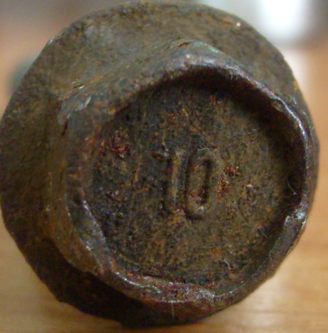

díky za radu, tak tam fláknu nerezovej když rupne tak copa se stane při nejhorším mi vypadne třmen...jinak dal sem ještě jedno foto...je to samej obrázek ale s číslicí 10 a ten pevnostní musí bejt(je) páč je na nápravách..že by japoncí měli jiný značení pevností?

a nechces si tam dat spis origo sroub kdyz uz? Tak to valím bulvy
nerez je hrozny blato, to tam nedavej....
jinak to vypada ze maji opravdu jine znaceni a proto bych tam radsi dal origo sroub je to dobrý

no nevim jestli je to bláto ale taky sem zastáncem toho že ty nerez sou spíš na vejfuk po na plechy co neni tak namáhaný..no asi tam vrazim nazpátek tyhle co tam byli..nejsou špatný akorát trošku orezlí, já se jen chtěl zeptat na tu pevnost...a při nejhorším koupim pevnostní ale nebude s nákružkem

no pokud me pamět neklame tak označení jako je 8.8 udává pevnost a povrchovou úpravu první číslo je právě ta pevnost (tah/tlak) bližší info ve strojařských tabulkách jejichž majitelem nejsem už 7 let Smutný to označení na hlavě co máš ty vypadá skutečně jen jako značka ale stav vypadá OK tak bych tam nechal tydle ...
