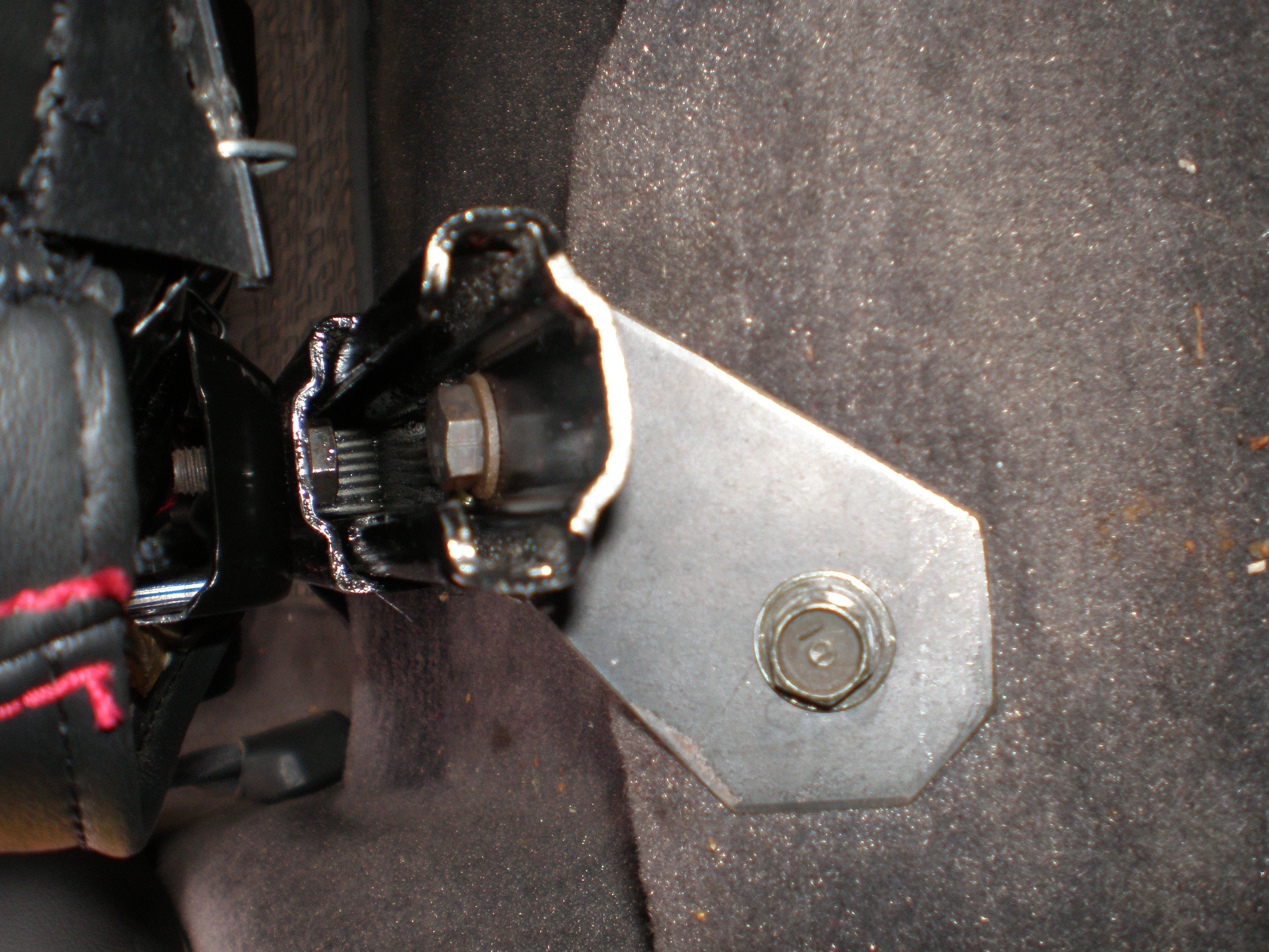

PříspěvekZaslal: 3.10.2009 , 11:20   Citovat
marty89 napsal:
jak dat sedacky z crx 2 gen do coivic 4gen?uz si fakt nevim rady
jak ti tady pisou tak vrtani do podlahy je fakt cunarna to urcite nedelej ja sem resil stejnej problem jako ty a chytl sem to pres takovy Lka z 5 plechu ale je lepsi si udelat naky profily to bude fakt lepsi nez vrtat do podlahy je to dobrý
Příspěvky: 355 H+ body: 0 1997 Prelude
mara-mww je teď offline  mara-mww
PříspěvekZaslal: 3.10.2009 , 11:24   Citovat
takhle to ma udelany cabbage tudy odkaz rekl bych ze to je nejlepsi reseni
