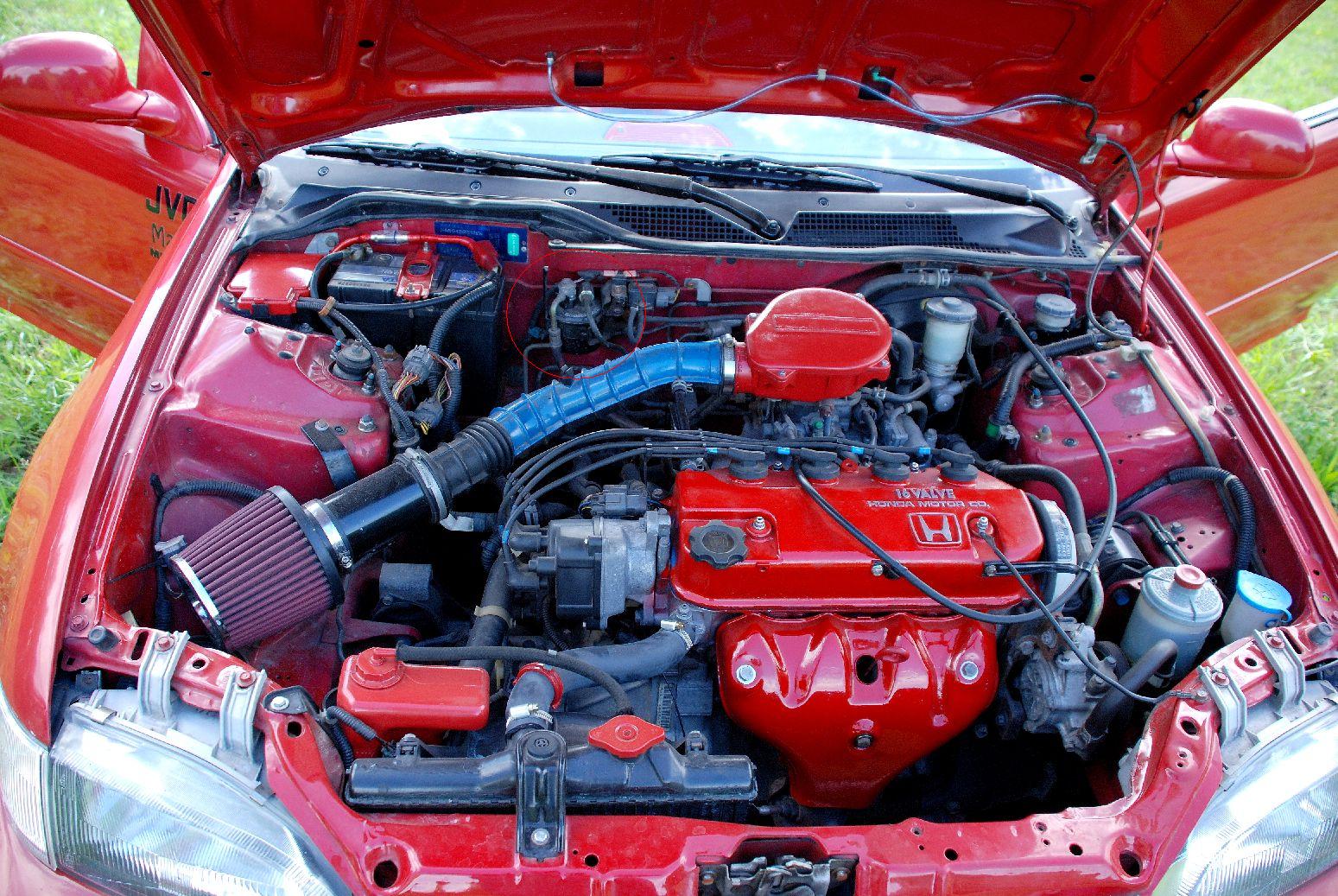

PříspěvekZaslal: 2.9.2009 , 16:46   Citovat
Našel jsem fotku tak jsem to tam zakroužkoval je to ono?
honda_031.JPG, 420.25 kB
Příspěvky: 11 H+ body: 0
Clark je teď offline  Clark
PříspěvekZaslal: 2.9.2009 , 16:53   Citovat
mel sem podobny problem i kdyz v mensi mire, a u ME to byl rozdelovac... problem byl uz predtim nez si dal ty nove veci? nebo se objevil az potom?
Příspěvky: 630 H+ body: 0 1995 CR-X DelSol
certaz je teď offline  certaz
Jo to je on
