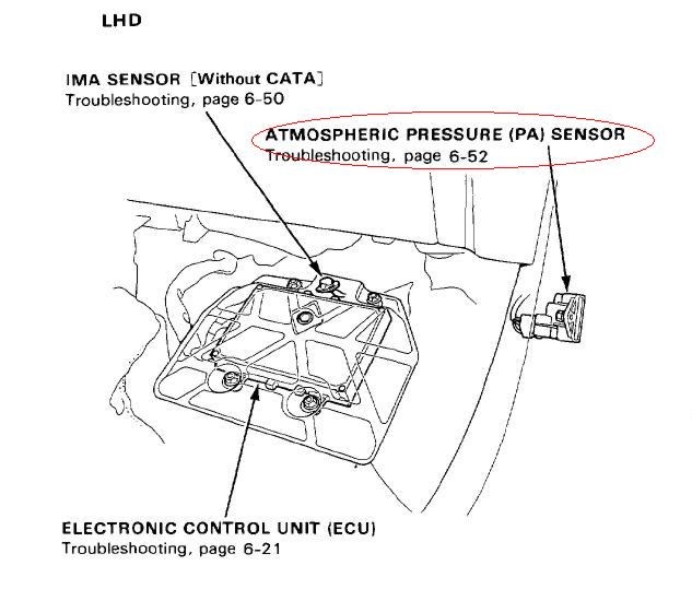

Zalezi na jakym aute...
Na CRX 2G vedle ECU u spolujezdce
Bez názvu.JPG, 63.78 kB
Příspěvky: 568 H+ body: 8 1991 CR-X
PříspěvekZaslal: 5.8.2009 , 20:24   Citovat
stejný je to i u 4g civic
Příspěvky: 8972 H+ body: 9 1996 Civic

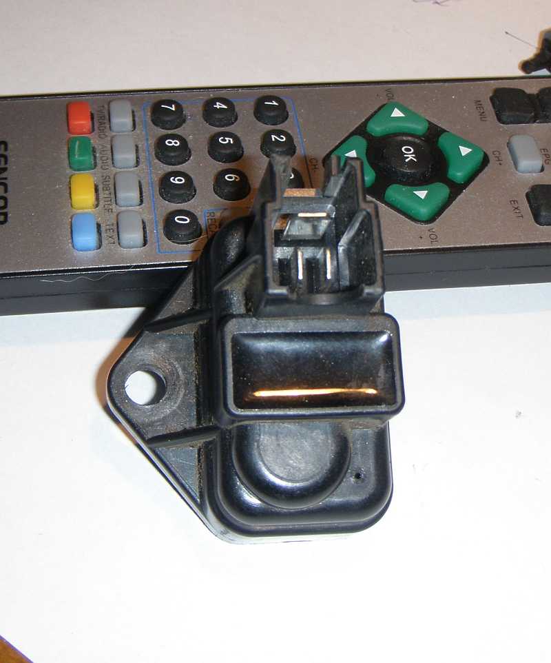

Minor je teď offline  Minor
PříspěvekZaslal: 10.8.2009 , 21:20   Citovat
Vypadá takhle a protikus bych musel ufiknout u šváry v autě, doma ho asi mám někde taky, ale netuším kde.
PA čidlo - 03.jpg, 67.25 kB
