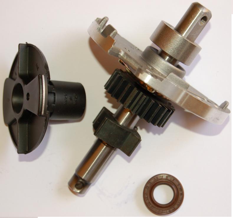

PříspěvekZaslal: 21.12.2009 , 12:47   Citovat
Našel jsem zajímavý obchod v UK tudy odkaz . Prodávají tam samostatně věci na repasi rozdělovače. Třeba něco takového jako je na obrázku ...
HDBK.jpg, 77.66 kB

Riccardo napsal:
tyjo tak to je super obchod! Hned jsem si ho ulozil, ted uz jen aby posilali do CR...
