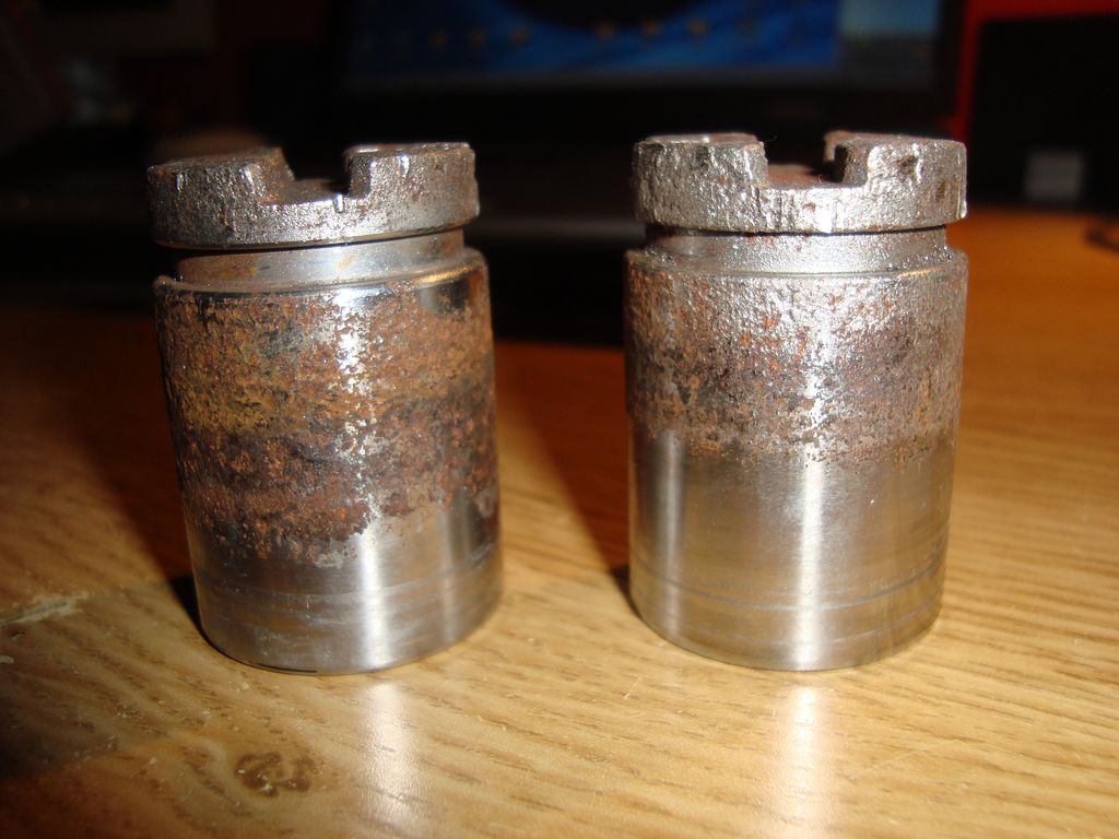

mam pridrenej zadni pistek a jelikoz to stoji dost lovu ten pistek samotnej tak se ptam staci ho jen ocistit a obrousit nebo musi byt novej? Nerad bych delal zbytecnou praci to radeji zaplatim ale pokud nemusim tak ne zalezi asi na vas tady kdo to delal (+ vsechny gumicky samozrejme ty uz mam)

pokud je orezlej pistek tak musi prijit novy. jinak bude prosakovat a budes vsechno delat zbytecne.

dej foto jak je na tom

taky záleží jak je na tom brzdič v prostoru pístku...já měl vyrezlý komplet,takže přišly nový pístky a brzdič se podařilo zachránit,ale už to bylo docela na hraně.. Ble

foto bohuzel nemam ale pistek je vorezlej takze by asi fakt prosakoval to je logicky kdyz snizim prumer i treba o setinku a brzdic je taky vorezlej ale ne tolik ten obrousim to bych nezaplatil uz

měl jsem trošku orezlej přední pístek v jedné části a pomohlo mě přebroušení na soustruhu jemným smyrkem dokonce zůstala i stará gumička a zatim vše ok už je to asi rok a půl . Ještě by mě zajímalo jestli máš kotouče nebo bubny mám doma jedno nový prase na c4g tak bych ti mohl pístky zněho nechat.

Příští týden budu tyto pístky objednávat přímo z Hondy pro ninju ... cenovka je 800,- za kus ... kdybys chtěl, přiberem i pro tebe. Blbě se shání.

a nevite kluci jakej je tam ten rozmer toho pistku(c4g 1.6ka3d)? Ja uz sem to objednal ale pocitam ze me zitra rekne ze ho nema takze dajvere ti napisu sem zitra jestli bych se zuscastnil:), 800 je krasna cena

tusim ze 31mm mam je tu na stole ale nemam doma supleru
DSC00855.JPG, 117.77 kB

A muzete ten pistek nekdo přesně změřit ja je mel taky orezle tak sem je nechal obrousit do čista nechal sem nanest novy tvrdochrom a koupil sem repasovací sadu a nemuzu je tam dostat tak doufam ze ten pruměr ma byt 30,2mm a ne 30,02 diky Tak to valím bulvy

jo ted koukam na prumer zadnich gumicek. Je to prumer 30mm. Takze pokud mas misto 30,02 30,2 tak hodne stesti.
