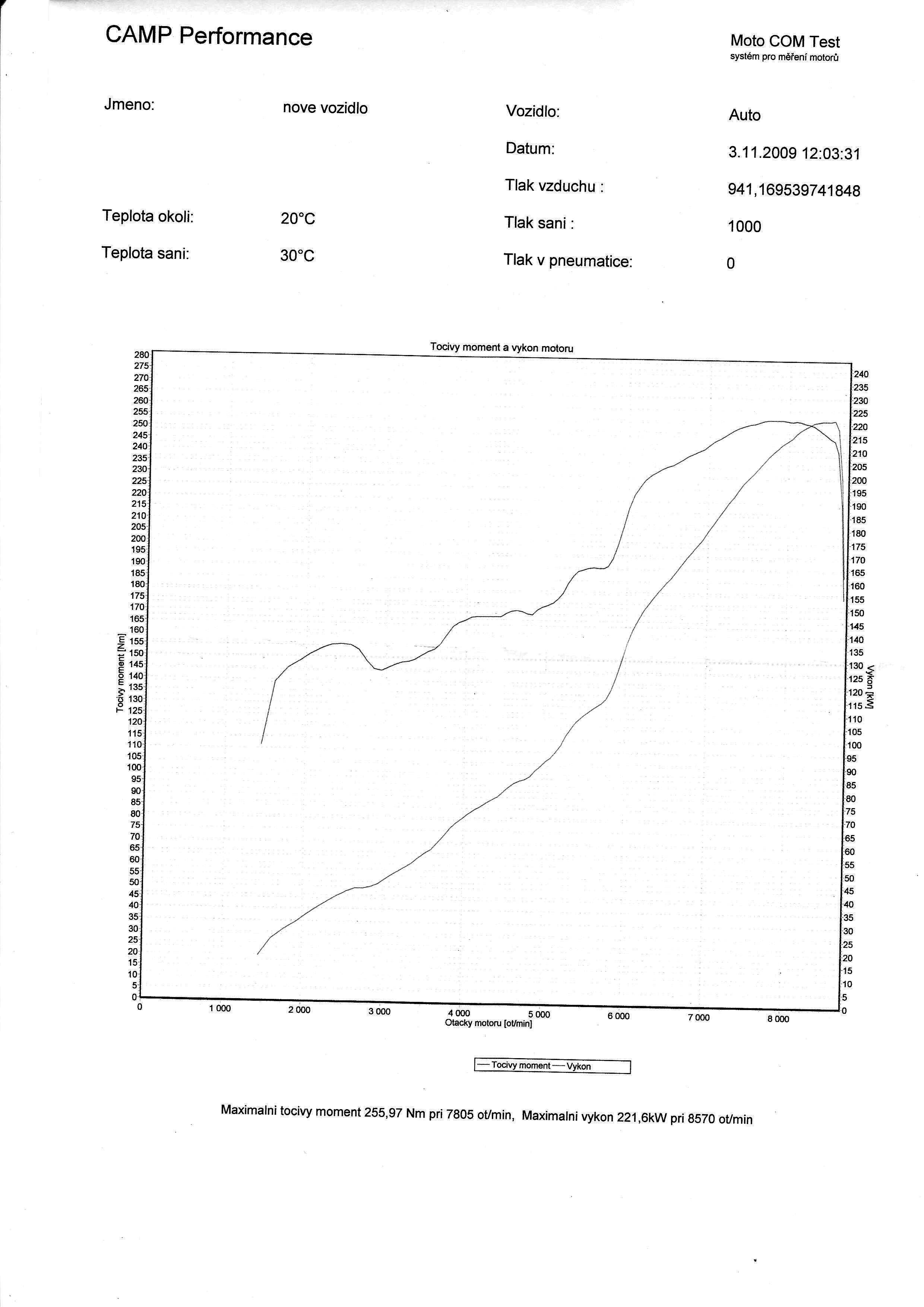

PříspěvekZaslal: 3.11.2009 , 20:40   Citovat
dark napsal:
Úsměv
Asi 2 mesice zpet jsem pro Aliena ladil Jackson Racing kompresor na ITR, trvalo nam to par dni.
takz dneska prozatim takto
osobne jsem cekal vice,ale snad jeste neni vsem dnům konec
302ps kroutak neco kolem 259nm
brzda.jpg, 651.57 kB
Příspěvky: 59 H+ body: 0 2000 S2000

PříspěvekZaslal: 3.11.2009 , 23:50   Citovat
to vyzera do 6000rpm akoby ani nefukalo a priebeh horsi ako seria a od 6000rpm akoby to tlacilo tak maximalne 0.25-0.3 bar...
