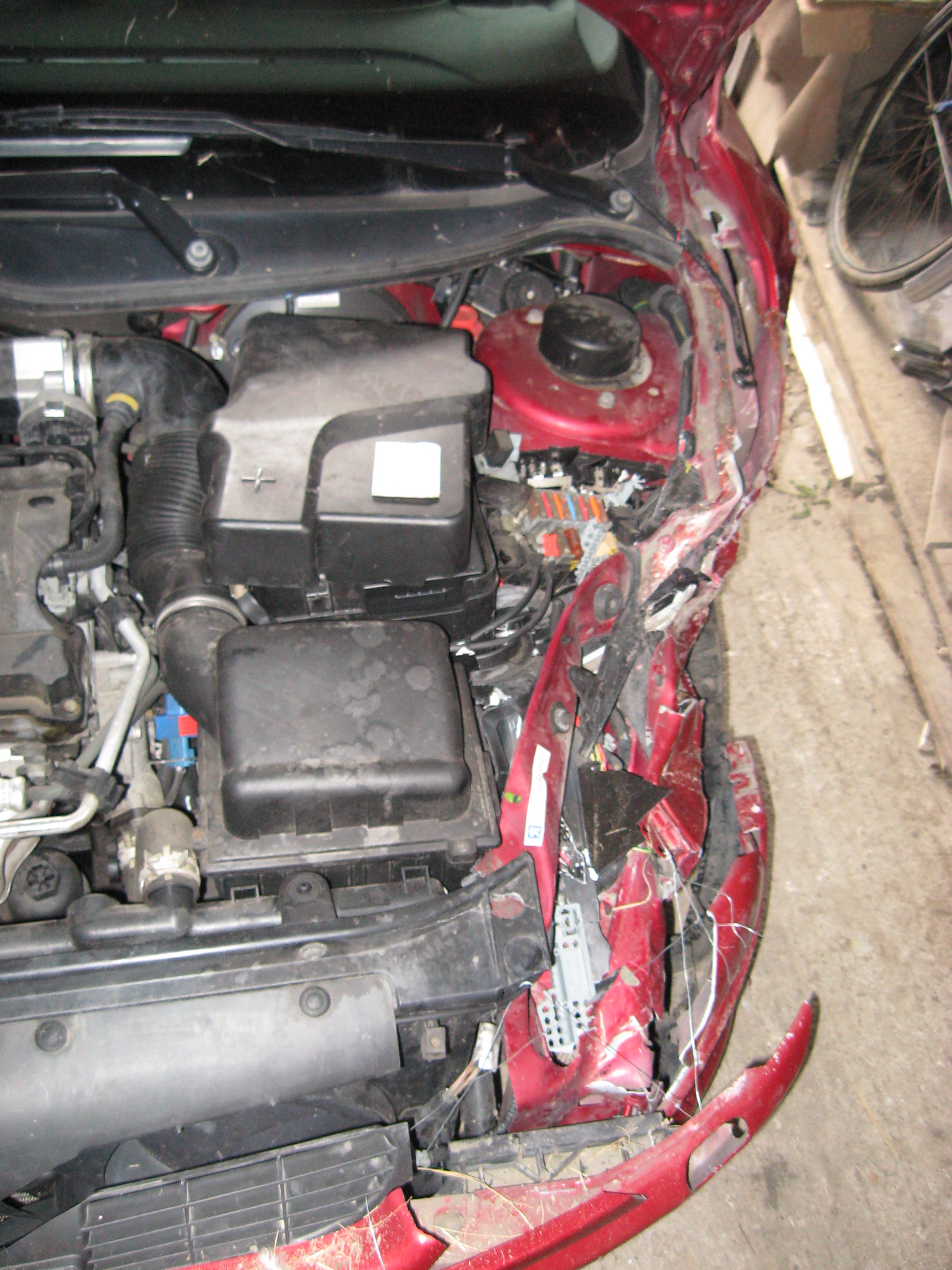

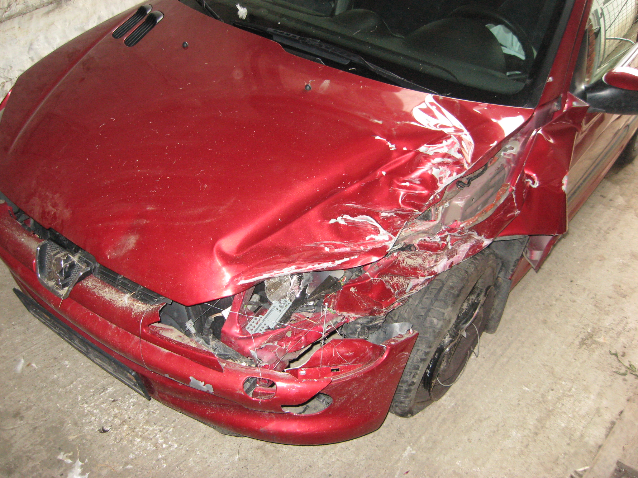

chci se zeptat, nemáte někdo nějaký dobrý kontakt na někoho kdo dělá Peugeoty? (olomoucko) .. Jde o pár dílů jako nárazník, blatník , světlo, kapota .. viz foto Smutný

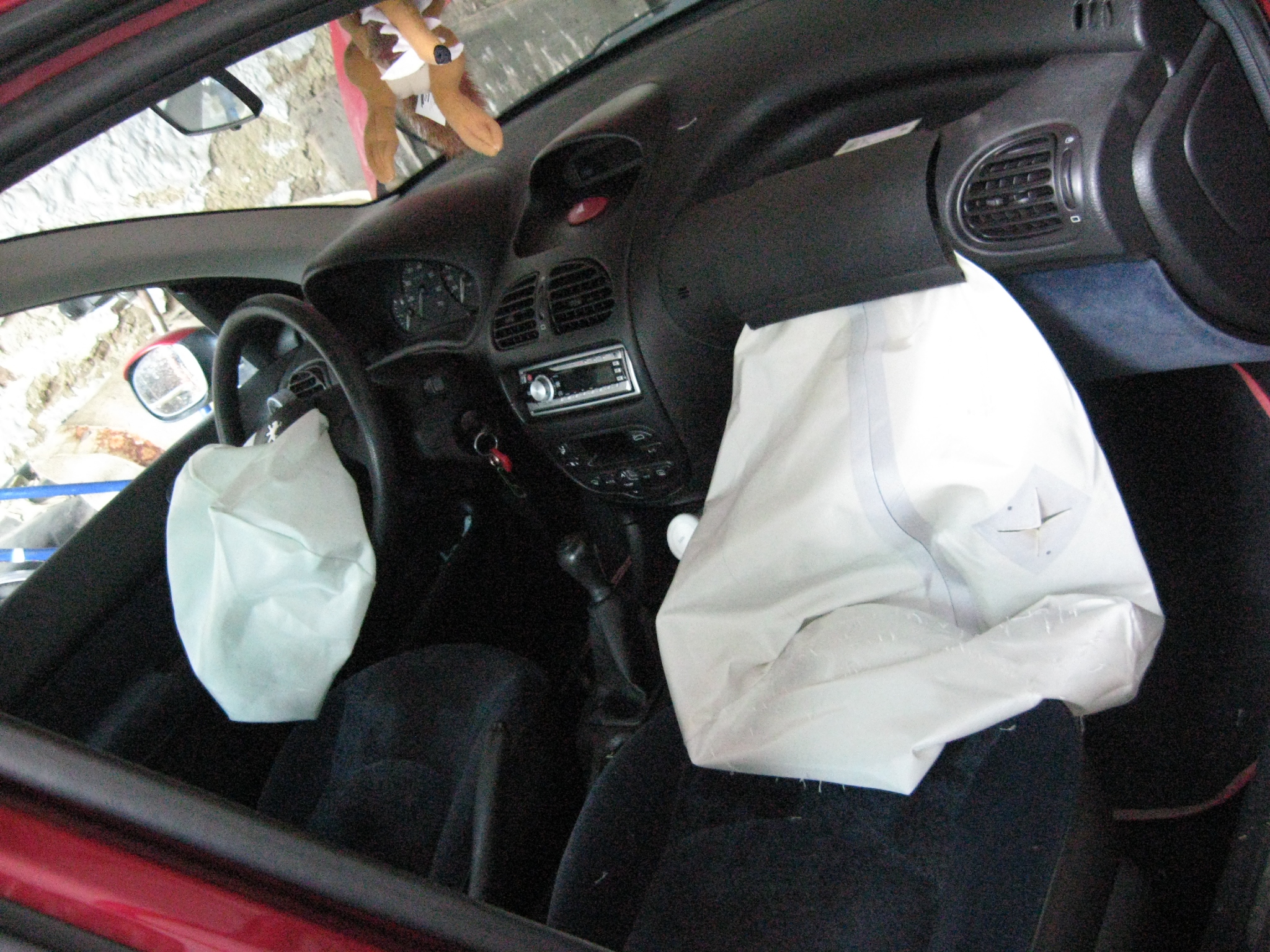

PS: jak je to s airbagama? Prý se musí měnit palubka (vnitřek je naprosto ok, prostě jen vyletěly) , což mi přijde jako nesmysl Úsměv Každopádně být tam nemusí, jen se vyblokují, je tak ?

Pár plechů, jo? Vždyť je tam krutě hlej podběh. Tohle v garáži nespravíš, to je na stolici. A to už se finančně opravdu nevyplatí.
Co s tím jiného? Zkusit to prodat tak jak je anebo rozprodat po dílech.

u vystrelenyach bagu se musi menit palubka.jinak zalezi na tom,jesli se oprava vyplati,ale myslim,ze to bude tak sul nul jak to prodat priplatit a koupit jiny

Tak to pod čelním sklem uřízni a navař zdravej předek. A to jako beze srandy. Mrk

jj prvně to vypadalo jen na plechy ale je to víc než se zdá. Kámoš měl podobně fanouše ale nemusel to dávat na stolici a neměl pytle samo Úsměv a vyšla ho oprava téměř na 30tis kč možná taky záleží jak kde... (je to tak 5 let zpět tak se mu to asi vyplatilo ještě Úsměv )

opravdu to bude muset na stolici, ma to hnutej podbeh a hrnec tlumice. Zrejme bude i poskozena naprava. Musis si spocitat jestli se to vubec vyplati. pocitej ze hodina klempire plus minus 500,- nandani a sundani ze stolice 2000,-+ hpdne dilu (ten podbeh bude vytahanej, bude se muset dat novy - jiny) plus celo, blatnik, kapota, naraznik, svetla, krytky airbagu (pripadne palubka a bag ridice + jednotka, mozna predpinace pasu) lak, mozna poloosa, lozisko do kola, nebo tlumic... plus asi desitka ostatnich veci ktere si ted vubec neuvedomujes (pojistkova skrin, predni celo, maska, krytky, chladic....).

když to vidím, tak je to vzítý hóóóóódně podobně, jak můj civic. A věř tomu, že ta oprava za pusu nebude. Potřebuješ vyměnit nápravu, potahat na stolici. Ideální by bylo hodit motor ven, aby se nově navařené díly mohli nalakovat. případně zavoskovat a já nevím co všechnos tím ještě klempíř dělá aby to nerezlo. Pak náhradní díly. smaotná práce a nějaký ten lak že. Takže jak říkal tuším Henges. 30 000 je dost reálné číslo a to bude ještě dobře

no zkus se z bráchou domluvit ale on když viděl fotky tak jeho odhad je minnimálně 50 tis.
