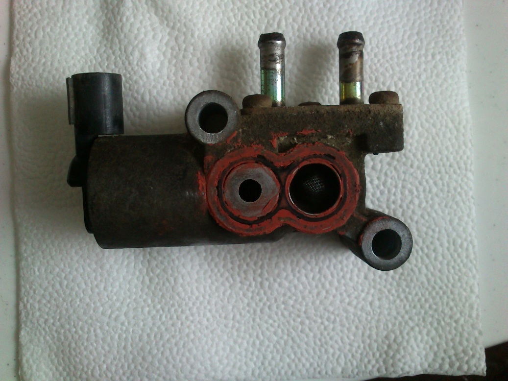

Tady přidávám fotky toho iacv, jinak z té hadičky nalevo vytekla chladicí kapalina je to dobře?
DSC_0086.JPG, 404.33 kB
DSC_0088.JPG, 215.87 kB
Příspěvky: 401 H+ body: -1 1994 Civic

Poraďte mi někdo jak mám to iacv rozdělat, za boha to nejde povolit, zkoušel jsem to i odrazit a nic.

To bude asi docela problém povolit. V první řadě by to chtělo nejdřív perfektně očistit drátěným kartáčem kolem hlavy šroubu, aby se pod ní dostal uvolňovač. Pak nastříkat kvalitním uvolňovačem a nechat delší dobu působit. Minimálně 10 minut, ale klidně i déle než hodinu. Já před uvolňovačem používám ještě sprej s dusíkem na prudké podchlazení. Tím se vytvoří mikrotrhliny ve rzi a pak může uvolňovač prosáknout hlouběji. Když to ani pak nepůjde povolit, tak následuje více možností. Ohřát kolem šroubu hořákem, odvrtat nebo použít kalený bit na ráčnu (když je šroub ztržený neboli ožvýkaný, tak zbrousit hlavu šroubu do obdélníku, aby šel chytit do stranového klíče). Odrazit to nepůjde.

a co chceš dál povolovat ,rozdělávat? vem benzín,čistič atp nastřikej dovnitř ,vyfoukej vzduchem to několikrát a hotovo , myslím že ho spíš rozbiješ než bys to rozdělal víc , za ty leta to bude zarostlý do sebe.
