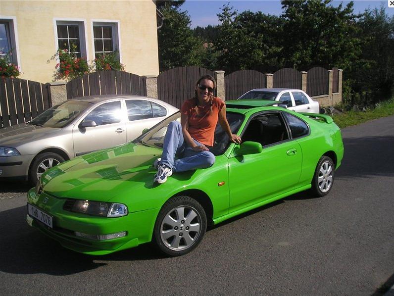

Tohle auto má údajně závodní písty, čímž je zvýšená komprese. Źádné další úpravy, motor 2.3 ! (asi H23A2)
Co na to říkáte ? Jít do toho nebo je to risk ? Mně osobně připadá, ačkoliv tomu vůbec nerozumím, že jenom zvýšit kompresi bez dalších úprav může ten motor odrovnat ...

Díky za poznámku. Chlapík mi pak ještě poslal eMail, ve kterém mimo jiné píše, že předstih je posunutý jak to šlo - rozdělovač prý už nejde dál otočit. Zřejmě tedy ví o čem mluví ...
Prodává to za 50 tis. Škoda že mu to někdo objel klíčkem ...
