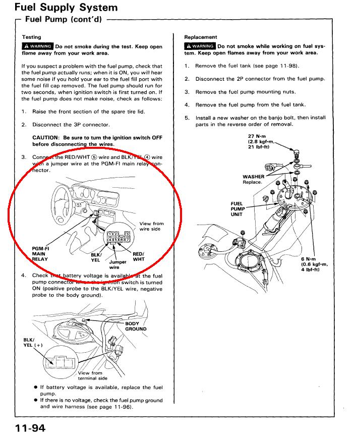

Nedavno jsem psal že mi accord 93,2.0i nestartuje,pořad nestartuje,ale dostal jsem radu,že pod volantem je hlavní spínací relé které ovládá čerpadlo a ještě nějake důležité věci..tak jsem se chtěl zeptat jestli už jste o tom někdo slyšeli a jak kdyžtak poznam že rele je špatné?Díky

je to napsano ve FAQach a tady máš přímo odkaz

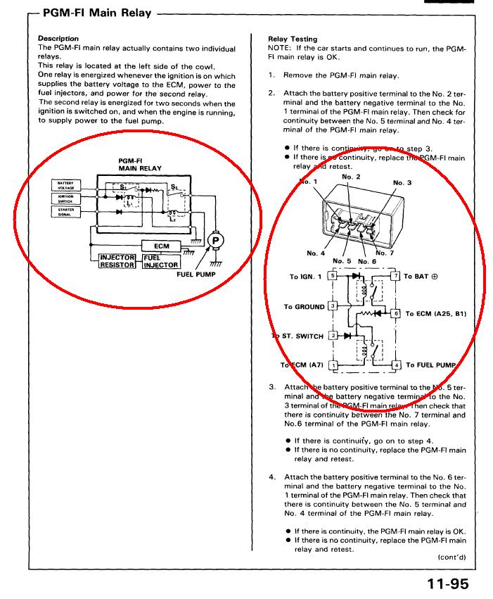

to rele co jsem vytah (myslím si že je to ono) je jiný než jsou ty relatka na te fotce musí to být jedno z těch tří co je na te fotce nebo maji různé podoby?

no hlavně to musí být to správné relé na správném místě. Nejlepší začátek je podívat se do manuálu. Stáhni si manuál na accord cd7-cd9.
