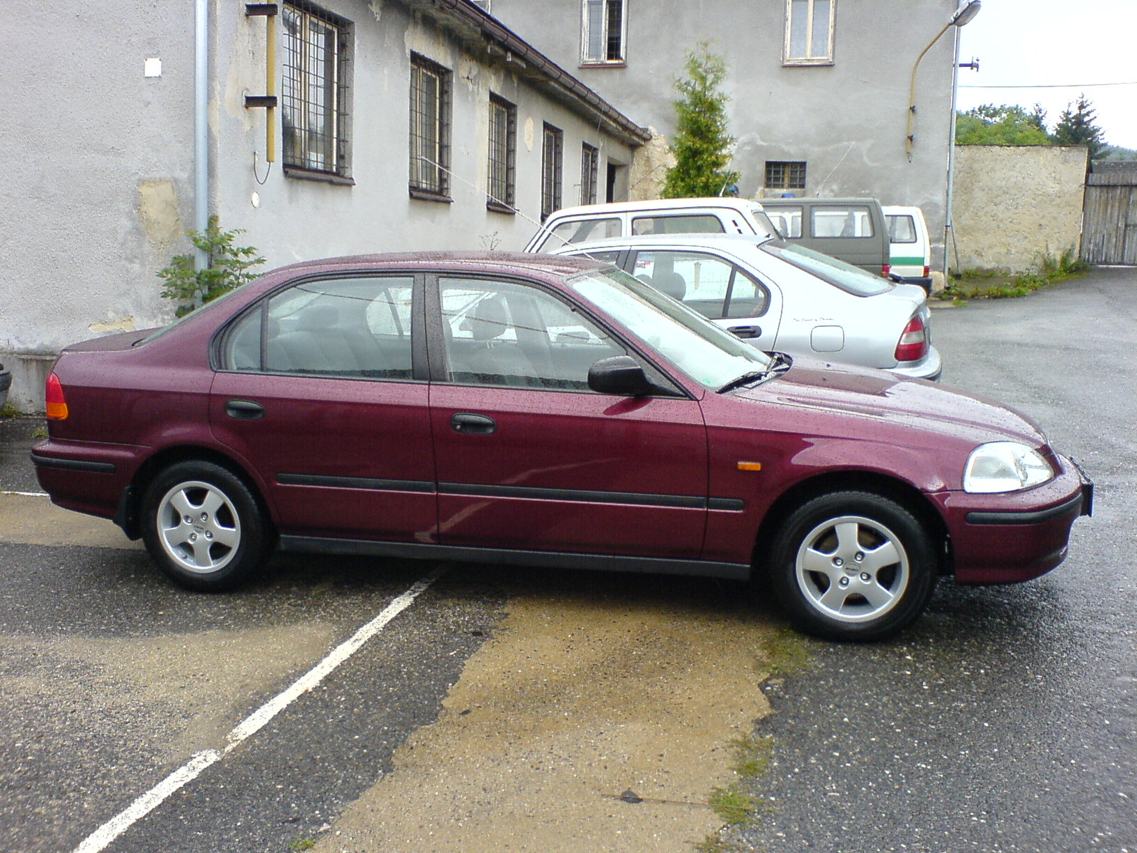

PříspěvekZaslal: 5.1.2008 , 19:40   Citovat

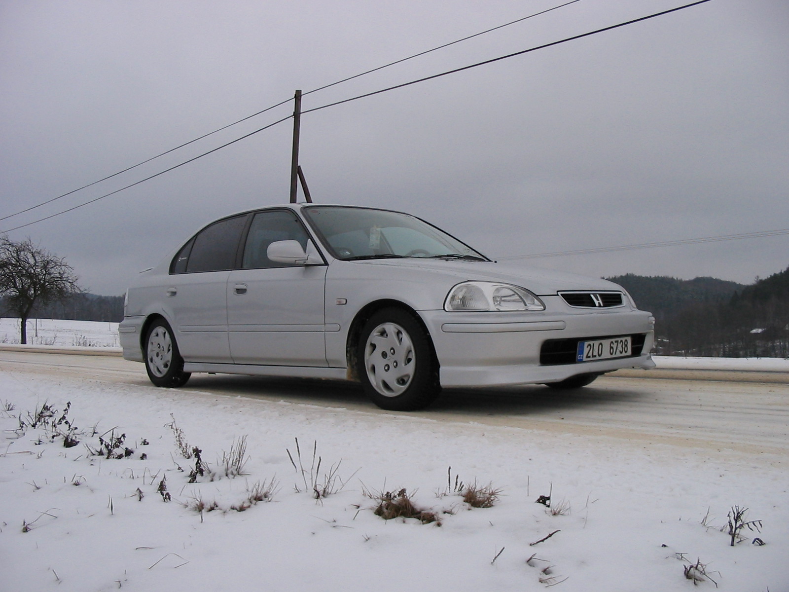

tak nevím, něco je divný.......
takhle vypadal civic před 1,5 rokem při dovozu. Najeto 115tis km, na autě nasazený funglovky pružiny Nippon Motorsport -40/40, plná nádrž benzinu a v kufru standartní povinná výbava.

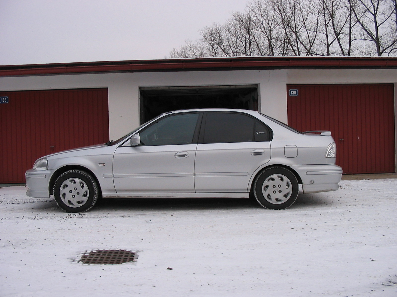

PříspěvekZaslal: 5.1.2008 , 19:46   Citovat
takhle před 14 dny.
najeto 150tis km, plná nádrž benzinu, v kufru povinná výbava a hifi ( cca 30kg max )
IMG_7755.JPG, 378.74 kB
IMG_7754.JPG, 349.82 kB
Příspěvky: 421 H+ body: 1 2006 Accord Tourer
Pepino_Honda je teď offline  Pepino_Honda
PříspěvekZaslal: 5.1.2008 , 19:48   Citovat
a nyní, po výměně sportovních pružin za origo ( které mají najeto max 130tis km).
taky plná nádrž, hifi. Od nasazení těchto pružin najeto cca 300km
IMG_7773.JPG, 455.1 kB
PříspěvekZaslal: 5.1.2008 , 19:59   Citovat
předek vyskočil na mezeru cca 8-8,5cm, což asi odpovídá originálu, nevím, nemám kde porovnat.....
ale zadek ? vylezl sice nepatrně nahoru, ale nedostal se ani na úroveň funglovek sportovních, natož aby šel ještě výš...
takže auto vypadá, jako bych měl pořád v kufru 5 metráků něčeho Bueee Bueee
nejprv jsem myslel, že se třeba mechanik spletl a přehodil přední se zadníma, ale ten mě utvrdil v tom, že rozhodně nee, že je dal správně. Vepředu jsou ze silnější tyčoviny, než vzadu, což mi i ukázal na autě.
takže čím to může být ? připadám si fakt jak debil, auto vypadá jak stará Š120, která měla taky předek vzhůru k nebesům... Bueee
chtěl jsem jen origo vzhled a takhle jsem dopadl... Bueee

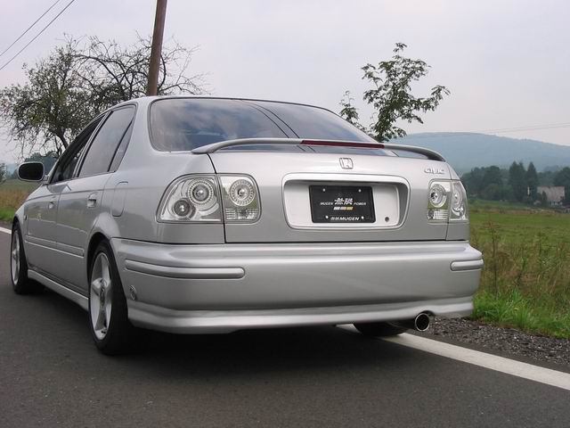

PříspěvekZaslal: 6.1.2008 , 18:22   Citovat
takhle vypadá kolegův Cíva.... tak bych si to představoval
