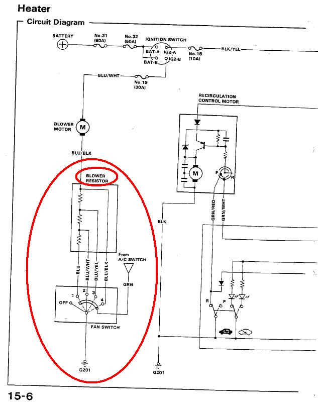

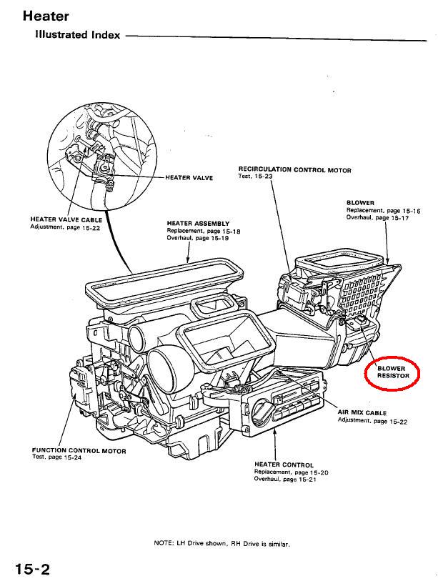

Bitkař, Civic 5D r.v.1997:
...mas ten samej prob jako sem mel ja,odmontuj prihradku u spolujezdce.. za ni to je... takovej kus plastu s konektorem se 4ma kontaktama (v jakysi "trubce", kde je ten mustek chlazenej vzduchem), to odpoj a z dvou sroubku vymontuj.
nejlepsi oprava je: sezen si kus odporovyho dratu, zmer si na tom odpory, jaky tam maj bejt a pak to staci prepajet. Narvi tam proste novej odporovej drat dlouhej, aby mel stejny hodnoty odporu (namotej si to na neco a udelej si tam normiko spiralku). tak sem to udelal ja. Je na tom more obyc cinu a ten drat je zasunutej skrze takovou dirku do toho kontaktu a zalitej tim cinem, takze cin odsavat a snazit se vytahnout a ten novej zase zasunout do ty dirky a zalejt cinem. Neni ten plisek (kontakt) potreba nijak vytahovat, plast vydrzi tu teplotu pri pajeni, takze pohoda. good luck... ja uz sem v pohode Mrk
