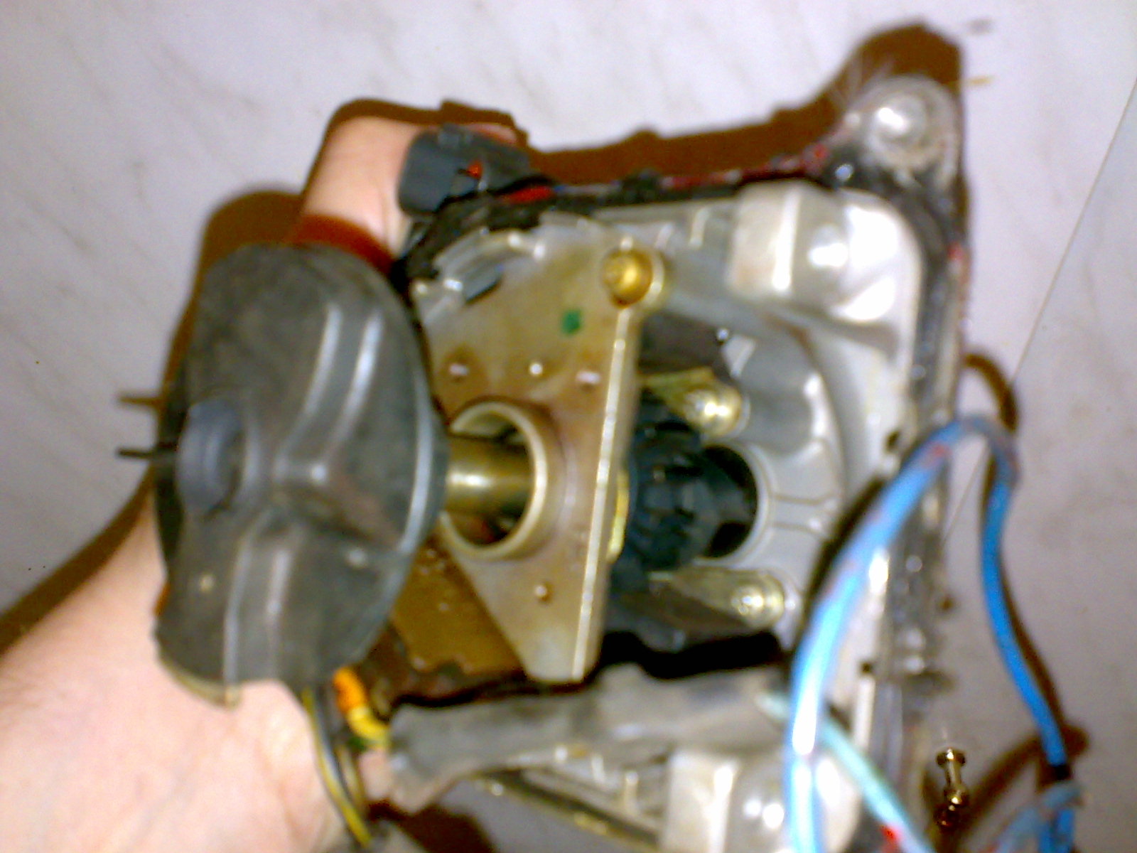

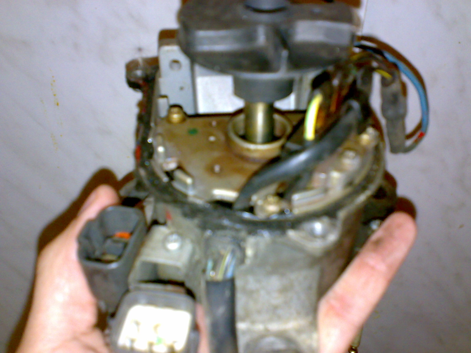

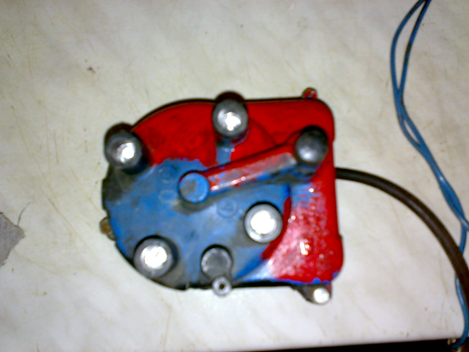

PříspěvekZaslal: 28.5.2010 , 22:59   Citovat
přikládám pár fotek, omluvte prosím kvalitu..

PříspěvekZaslal: 31.5.2010 , 5:19   Citovat
vypadá to jako b2 (nebo kuchlej 4bodovej)chybí snímač pod palcem ,ale z těch fotek bohužel ,nerozeznám pořádně tvar magnetu-připadá mi že to nemá pravidelně hroty takže by to měl být 2 bod .ve velkým konektoru by z něj mělo jít 5 drátů- 2 dráty z tdc + 2 z crancku +1 drát z ecu impulsy na zapalovací modul , v druhým konektoru jsou 2 -1x napájení +1x modrej pro otáčkoměr.
