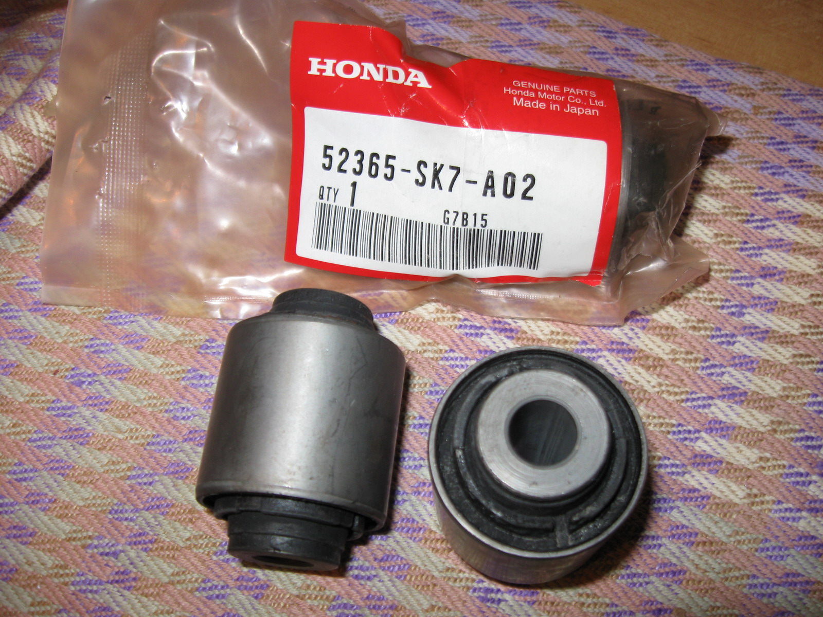

Tak jsem byl dneska v Hondě pro ty silenty 50x35x10 a na anglána mi řekl že stojí 711 bez DPH Tak to koukám! trošku divná cena oproti té tvoji
PříspěvekZaslal: 30.11.2009 , 18:48   Citovat
Jen bych chtěl ještě dodat že ty silenty na tom obrázku mají míry 58x35x10 pruměr díry. A délka válečku je 42mm
Takže na anglána je nedostanete jak jsem si původně myslel protože anglán ma míry 50x35x10 a délku válečku má 32mm takže na anglána tenhle silent stojí 711kč bez DPH to snad ne
Nechápu proč je to o tolik dražší vždyť je to uplně stejný
