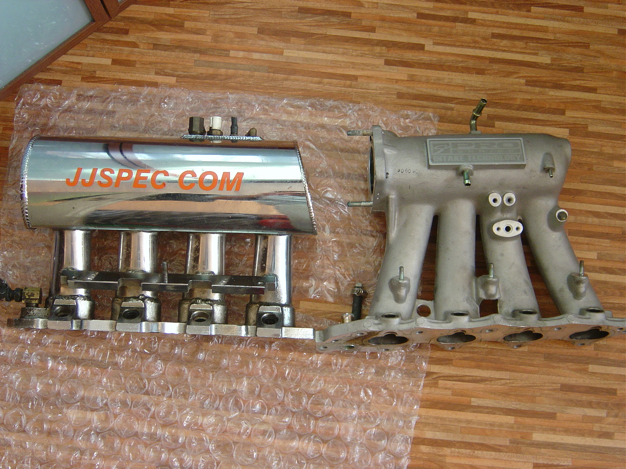

Tohle jsem si nemohl odpustit Velmi šťastný
Aneb jaky je rozdil mezi velkym sanim a velkym sanim Úsměv Skoda ze tu nemam nejaky b16a1, to by vypadalo jeste vice zajimaveji Velmi šťastný

VENOM je taky velkej (mozna nejvetsi) a v testech dopadl nejhur to mi hlava nebere

Na atmosferach je to mozne, ale pro turbo je to udajne jeden z nej manifoldu.
Az se k tomu nejak dostanu, tak schvalne toho velkyho zmerim co to udela na ITR.

a kolik tak stoji takova pochromovana okapova roura? Velmi šťastný

tak musis dat turbo Mr. Green

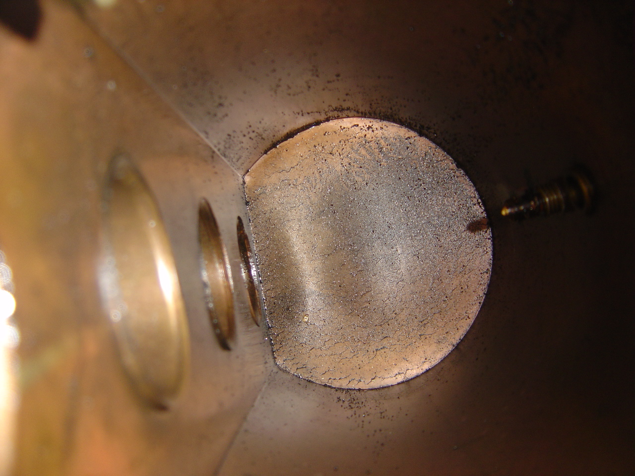

kingart, no ty venomy tahnou okolo 500-600 usd v usa
eso: Mr. Green Uvidime, ja si myslim ze pro 2.0 all motor to nebude zle, vsak cisla ukazou Mrk

Tak tam jde o víc věcí než zvětšení sací komory ne??? když vidim ty VENOMY a podobné mrchy tak takovou obludu v práci svaříme taky.....

Kde si na tom byl? V usa na tom jezdi 870 whp auta, ale to sam asi vis.
Slouzi to vicemene jako turbo manifold nebo pro silne upravene N/A all-motory (2.0).
Pouzitelne pro velmi uzkou skupinu motoru? Ano....na nic? ne
Soupnout to na seriovy motor bez zmeny map opravdu nema smysl, zvlast kdyz treba na B16 by objem komory byl asi cca 1.5 nasobek celkoveho zdvihoveho objemu motoru pořádnej výtlem
Velky veci sou fajn, ale vsechno ma svoje limity...to vam rekne kazda zenska pořádnej výtlem

kde na tom byl? rekl bych ze v odborny literature a x letych zkusenostech...obavam se, ze nase vedomosti ziskane na youtube a utrzkovityma informacema na nejakych forech jsou asi tak desetina toho, co vi pista....
mimochodem, kdyz uz jsme u toho sani, tak si letmo vzpominam, co mi na to rikal...
u turba, je vicemene jedno jake mas sani, ten vzduch tam jde pod velkym tlakem a tu cestu do motoru si snadno najde, takze na nejakem tvaru opravdu moc nezalezi....a uprimne, kdyz mam turbo a mam rekneme 500PS s timto sanim, nebo 510PS s vhodneji tvarovanym, je asi uz celkem jedno, tak jako tak to auto pojede dost bestialne
u N/A je to ale samozrejme jine..ty kone se doluji podstatne pomaleji a draz a proto vsechno hraje dost podstatnou roli, vcetne tvaru sani, velikosti klapky atd atd ...a v tu chvili uz je podstatne, jestli mam 230PS s velikym sanim, nebo 240ps s klidne mensim, ale vhodneji tvarovanym s ohledem na proudeni vzduchu...
kazdopadne jestli chces nejake zajimave kone v N/A, nezbyva jina voba nez ITBS Mrk
mimochodem, pista mi pri kazde navsteve pujcuje nejakou zajimavou knihu, kterou mam pak doma jako bibli a ke jsou ruzne testy zmerene na brzde za stejnych podminek, tedy celkem verohodne...a svete div se, nejvhodnejsi sani pro N/A Bseries motor je original....ale kdyz je tam napis skunk, nebo edelbrock apod, tak to lepe vypada Mr. Green

Tak ono zase co funguje na b16 nemusi fungovat na b18 resp b20 a samozrejme opacne. Myslim, ze jako dobry priklad uvedu nasledujici:
Videl jsem graf, kde na seriove EDM ITR mel b16a1 manifold asi o 6-7ps vetsi peak HP nez Type-R manifold!!!...Zase Type-R manifold (ci Blox/Skunk2 1st gen -coz jsou vlastne kopie) dela na b16a1 motoru ~8ps+ takze co z toho vseobecne pro b-serie vyplyva? Vubec nic... Hihi N/A motory jsou natolik specificke, ze bych nejake tvrzeni nezvseobecnoval.
Ano, na turbu to je jedno jestli mas 500 ci 510...ale porad si stojim za nazorem, ze treba venom ma neco do sebe, kdyz stoji 600usd a lidi to bezne kupujou...zase si nemyslim, ze by clovek ktery ma 10-9s special hodil 600usd do neceho co je "na nic"
Nicmene jsme se dostali zase k nejake nesmyslne debate o manifoldech, coz vubec nebylo zamerem topicu Úsměv
