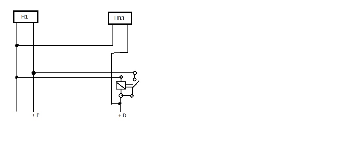

PříspěvekZaslal: 12.12.2010 , 21:12  Naposledy upravil rotker dne 14.10.2011 , 7:15, celkově upraveno 1 krát. Citovat
Přikládám schéma zapojení relátka, tak aby svítily při rozsvícení dálkových zárověn i potkávací světla (samozřejmě při swapu na PoFL světela)
P.S. ještě jsem to nezapojoval, ale podle Davera je to správně je to dobrý
EDIT: Špatné schéma, správné zde
CTRpofacelights.jpg, 27.36 kB
honda-drive je teď offline  honda-drive
PříspěvekZaslal: 13.12.2010 , 9:12   Citovat
to je dobré, to jsem potřeboval je to dobrý

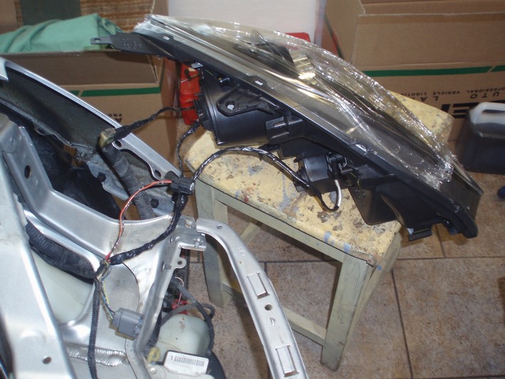

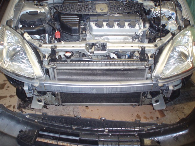

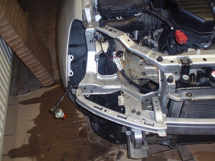

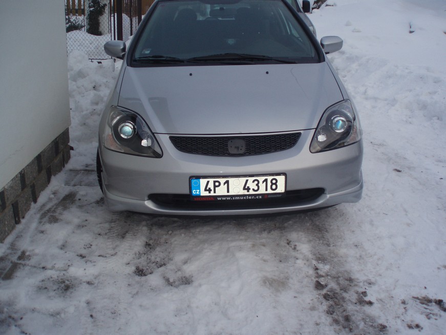

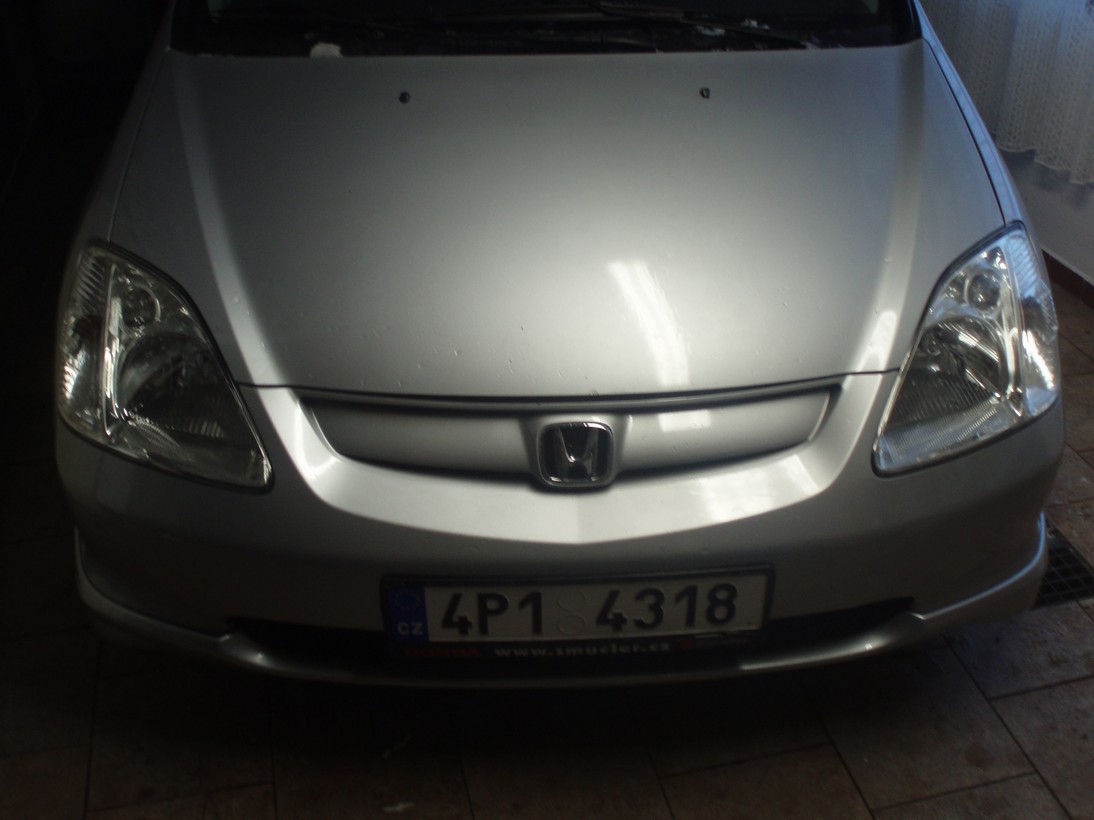

O víkendu jsem namontoval na mého civica nová světla. Mám akorát problem s dálkovými světly, ale to určitě nějakým způsobem dám dohromady. Světla svítí asi o 100% lépe než ty původní H4. Původní lampy mám na prodej. jestli máte někdo zájem, napište. Přikládám pár fotek z montáže. A to propojení potkávacích a dálkových světel přes relátko, si myslím že nejde usktutečnit. Mě se to teda zapojit nepovedlo.
P6190033.JPG, 98.95 kB
P6200041.JPG, 101.43 kB
P6200045.JPG, 99.53 kB
P6200051.JPG, 99.95 kB
P6200052.JPG, 98.83 kB
Příspěvky: 34 H+ body: 0 2002 Civic
