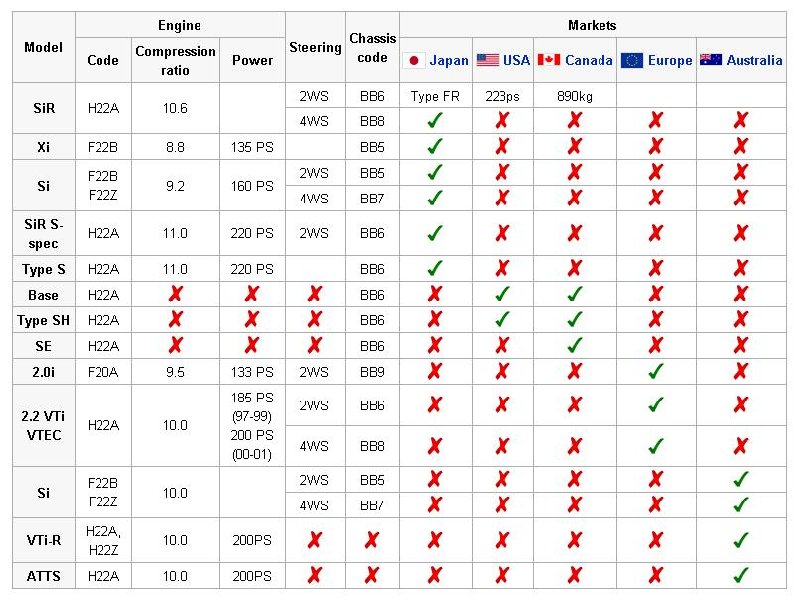

k tem kompresim... viz tabulka
honda_prelude_5g_527.jpg, 111.02 kB

odos napsal:
To je wikipedia, tam jsem cetl uz spoustu nesmyslu, pac si to doplnuji i amateri. Proto tomu tolik neduveruju Hihi
Spise jsem ale ted nasel jinou vec :
zajimava stranka
Je tam tolik udaju, ze tomu i zacinam verit.
Tudiz se omlouvam, ze tu par let sirim, ze ma EDM 200ps kompresku 10.6, coz ma jen USDM verze .. pac ma nejspise 11.0 Se stydím
Za vsechno muze Honda v Usti Cool Ale ja siril, mnooo, se priznavam Se stydím
Kandiku, ale dobra zprava pro Tebe, kup ecu za 3000 a prodej preludku o 10 000 draze VTEC
Příspěvky: 5536 H+ body: 0 2012 Attack
a do autodat ses nedival????? tam rozepisujou kompresi. podle me bude zasadni rozdil v kompresi(tvar pístu nebo nizsi hlava) a v ECU
Příspěvky: 398 H+ body: 3 1997 Prelude VTEC
kandik je teď offline  kandik
PříspěvekZaslal: 24.12.2009 , 8:33   Citovat
ReNo napsal:
O tom zadna, 15ps je 15ps ..
tenkrat jsem veril Honde .. dneska uz tolik ne, tak je mozna na case zacit verit necemu jinemu Velmi šťastný
mot: hledam hledam to mi hlava nebere
Edit: no jo Kandiku, take jsem to prosel, ale to je same "verim", "myslim si", "ten rikal" ... nikde zadnej pevnej bod.
Ne ze by teda Honda v CR byl pevnejsi bod Velmi šťastný
a vubec, kup ECU z JDM, natankuj 100 octane a zmerime te g-techem.
V pripade 220ps bude bubak o dost prodejnejsi OK
to je pravda, vsechny ty prameny, ktery jsem narychlo vyguglil, jsou Jedna P.P.
nicmene vsechny rikaj 11,0:1,
jinak te najmu jako marketingovyho agenta woe, pořádnej výtlem pořádnej výtlem myslim ze nejlepsi vychozi bod v pripade prodeje je seriovej stav, at si novy uzivatel umicha motorovej koktejl podle vlastniho gusta........
odkaz " zajimava stranka" je super, podle tamniho rozpisu to vypada, ze by preluda 00-01 mela skutecne mit identicky kvalty jako ATR, pritom mam pocit ze je tam nejmin 10kmh rozdil - asi to budou moje ty moje pocity ...
Příspěvky: 2621 H+ body: 2 2004 Accord Tourer

ReNo je teď offline  ReNo
PříspěvekZaslal: 24.12.2009 , 9:48   Citovat
kandik napsal:
220ps = realny Type-R killer OK
Kde mas preludku? Kdyby pista sehnal JDM mapu, hodil ji do nejake jednotky, pripojil do Tvoji preludky a vyzkousel. Moc bych se zajimal o vysledek, protoze mit za 5 litriku preludku, ktera da stovku pod 6.5 a sprint za 14.9, hmm hmm VTEC
Mimochodem, co rozmer kol na danem ATR a Preludce? To muze delat danych 10kmh, posunuty omezovac u ATR take (pocitove, ze prerazujes v omezovaci za tri ve 110kmh apod). V kolika ma vubec bubak omezovac? Take 7800 jako H22A5?
PříspěvekZaslal: 24.12.2009 , 11:09   Citovat
mno atr jezdim na serii, tj. 215/45/17, na prelude jsem mel 225/45, to je pravda, ale to dela jen 1,4% v rychlosti....
jinak h22a8 ma vtek 5500 az 7800, ATR myslim 5800nebo 5900 az po stejnych 7800 - tam rozdil byt nemuze
mozna to jsou jen moje pocity, nevim
u atr me stve pozdejsi vtek, a zaroven mi vyhovuje, protoze i 180kmh jedes bez vteku
edit : bubák je u Esa, cili k 906ce velmi blizko.....
