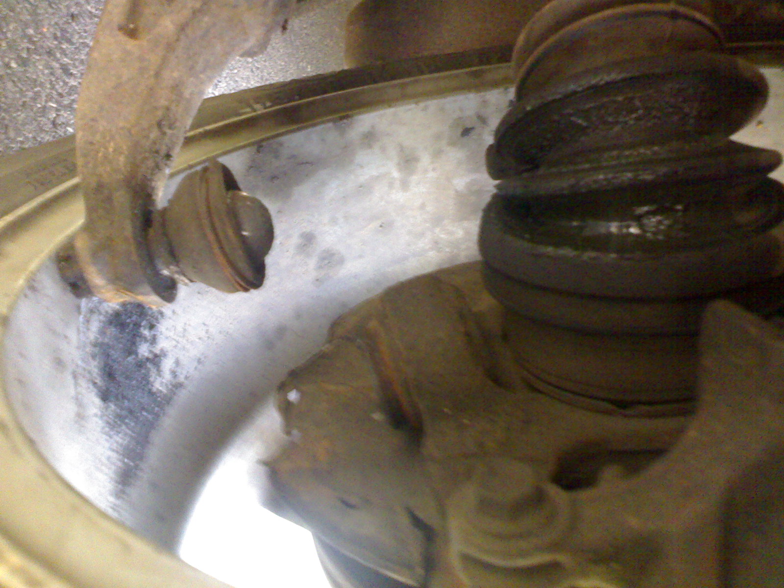

člověče tipoval bych to na čepy, i když stojiš na místě a točiš volantem tak to vrže/skřípe? abys pak nedopadl třeba takhle Bueee Smutný

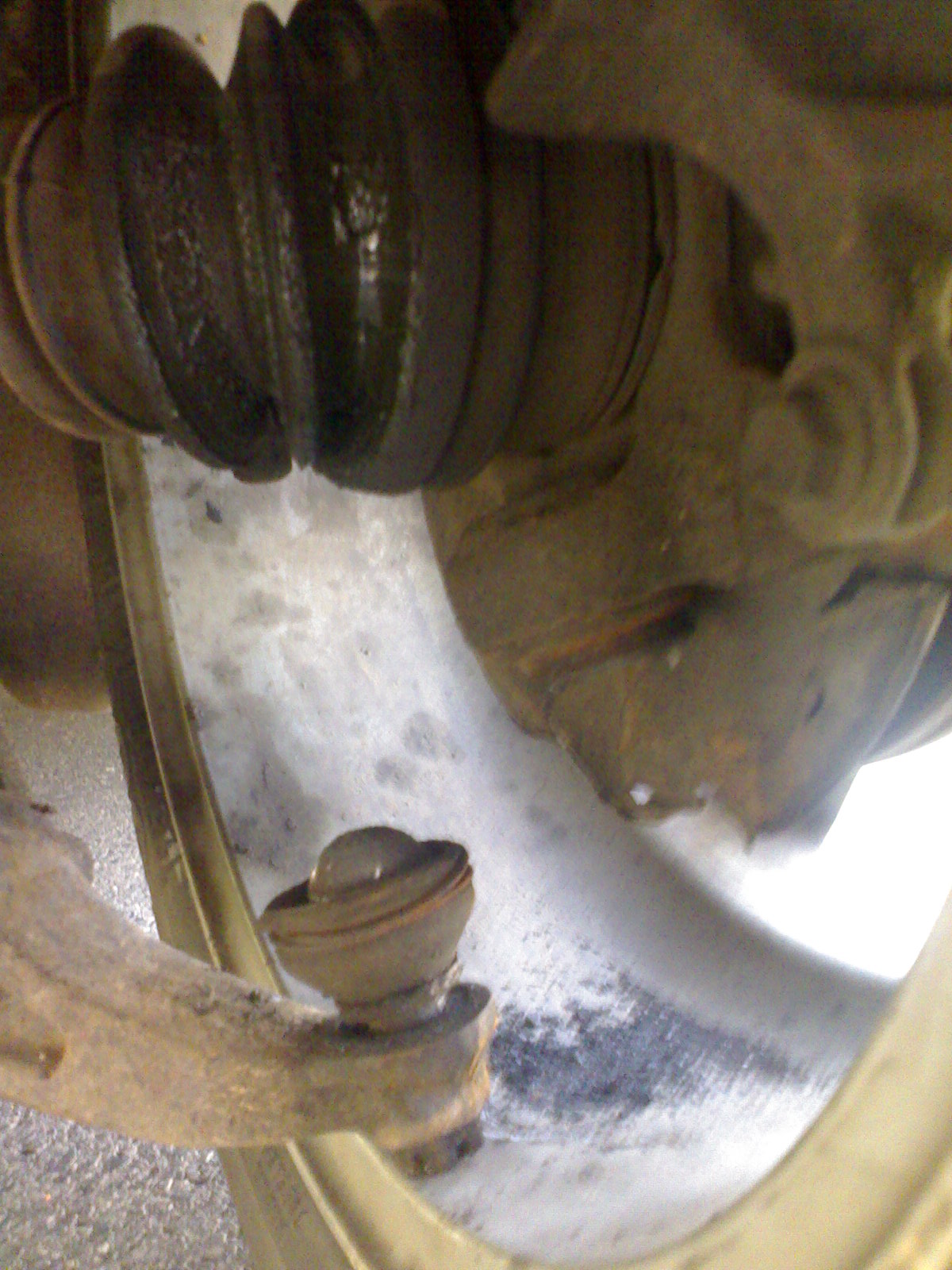

Ahoj, to vrzání řekl bych je na 99,9% čep ( spodního ramene ) stříkačka, promázávání atd je pěkně na pytel, protože to max na chvíli přestane skřípat, ale ne se opotřebovávat. Přesně jak je na fotce nahoře, čep na dvě půlky z toho jedna zakousnutá v ALu kole, přesně tohle se mi stalo u civika, a to jen kvůli tomu, že jsem chtěl ušetřit a promazával jsem místo výměny Ble Ble

jasný spodní čep, nešpekuluj kup novej a vyměn. jak je to při točení ani nemusiš hledat šel bych na jisto. ono nikde nemáš daný že čepy vydrží věčnost, a s tou stříkačkou bacha, nepropichovat gumu jinak všechno mazivo tudyma půjde pryč a dostane se do toho bordel(pro případ že by se ti nechtělo kupovat čep) dělo se mi tohle uplně stejný na mym sedanu a pak to dopadlo katastrofálně. viz obrázek, jestli jsi kaskadér dál promazávej.
