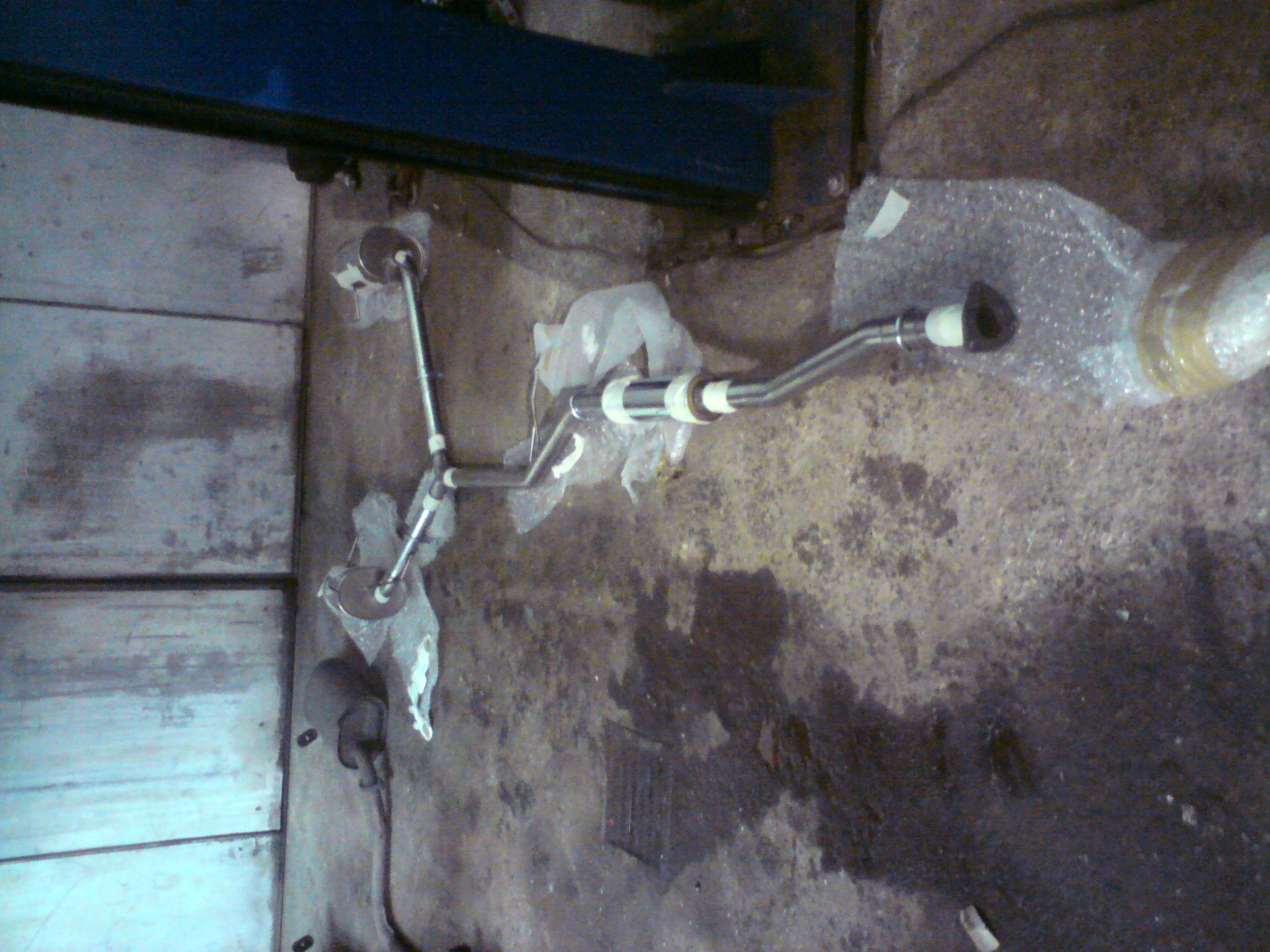

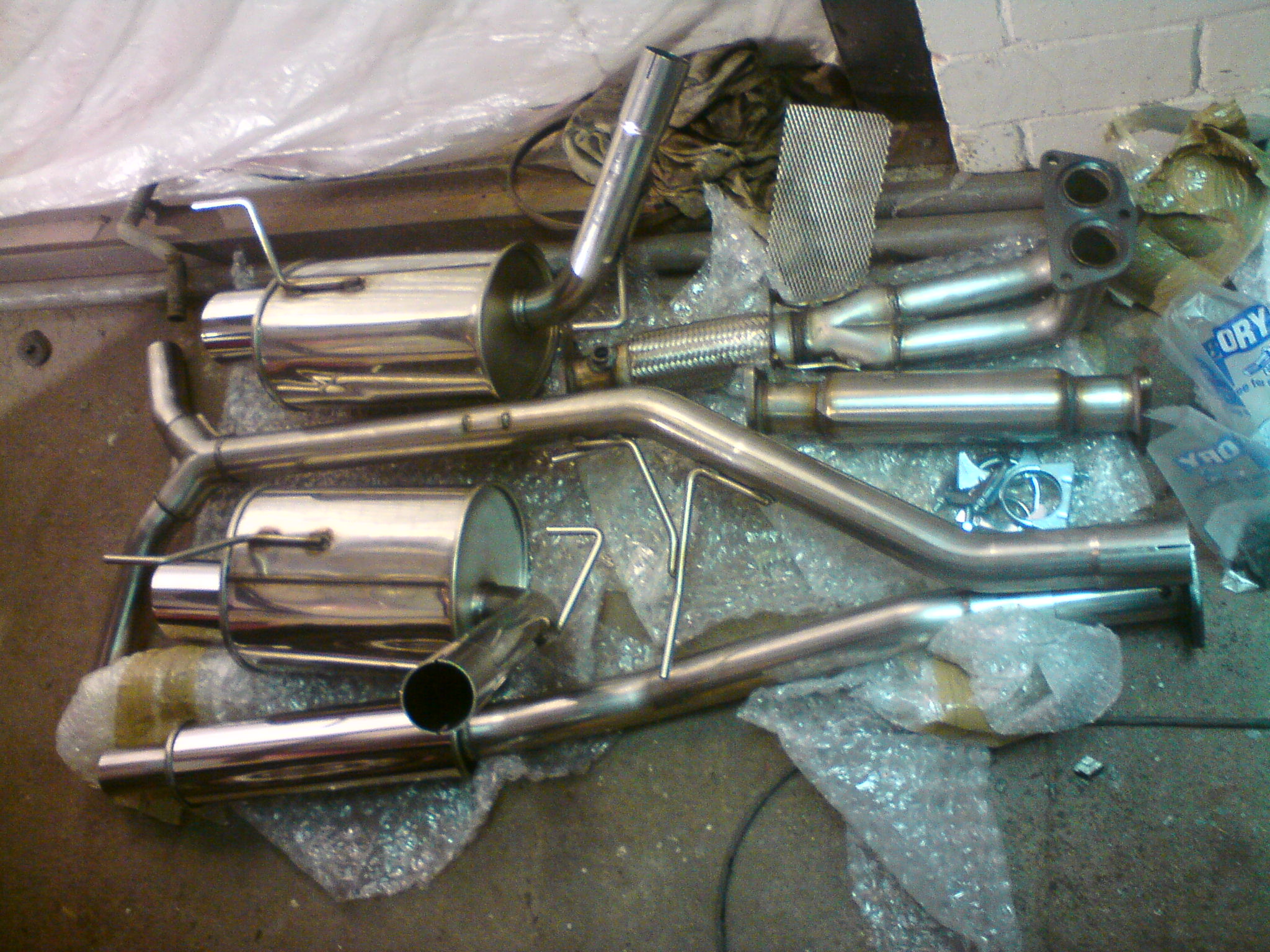

665+1 napsal:
nedavno jsem kupoval celej system na ATR, tak někde mam fotky. sice ne moc kvalitni fotodokumentace ... ale aspon něco Úsměv
DSC00040.JPG, 499.29 kB
DSC00036.JPG, 662.65 kB
20062007110.jpg, 193.96 kB
Příspěvky: 5903 H+ body: 1 2000 Accord Type-R

PříspěvekZaslal: 24.1.2010 , 23:44   Citovat
tak tohle tam nepujde Úsměv taky sem to pred chvili meril a od katu k prvnimu tlumici to mam taky tak cca 140 a od tlumice k mistu kde si myslim ze je rozdvojeni je to dalsich 80cm a vede mi to porad rovne a tady ma ted vejfuk ocividne zahyb ... asi se budu muset spokojit s "jednoduchym" vyfukem Smutný

665+1 je teď offline  665+1
Administrátor
PříspěvekZaslal: 24.1.2010 , 23:52   Citovat
osiris napsal:
ono to je ne takhle placate. ale sikmo doprava dolu tušim
