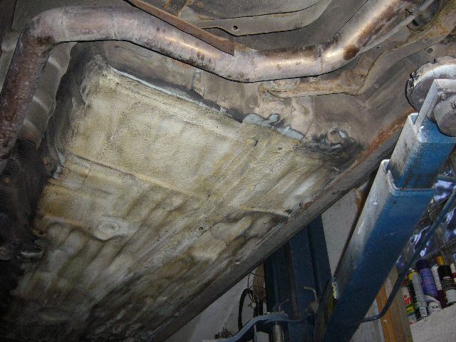

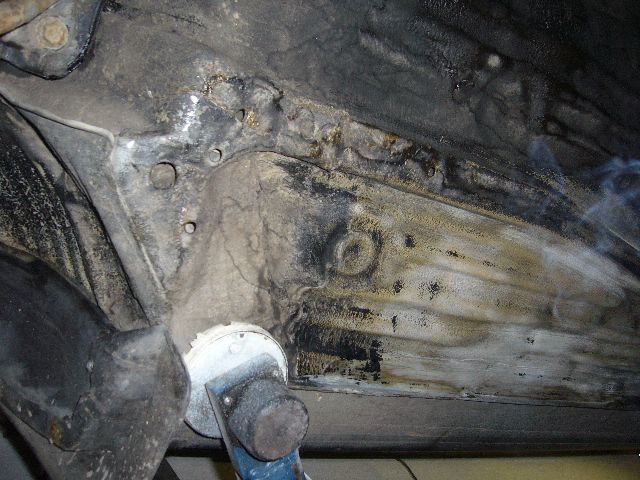

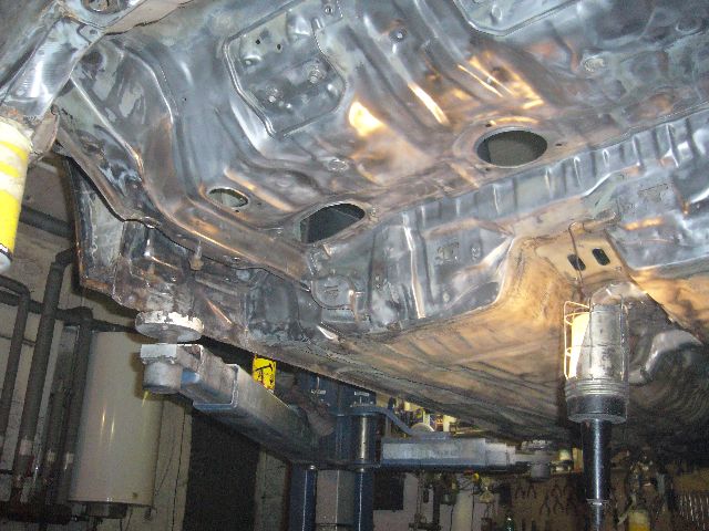

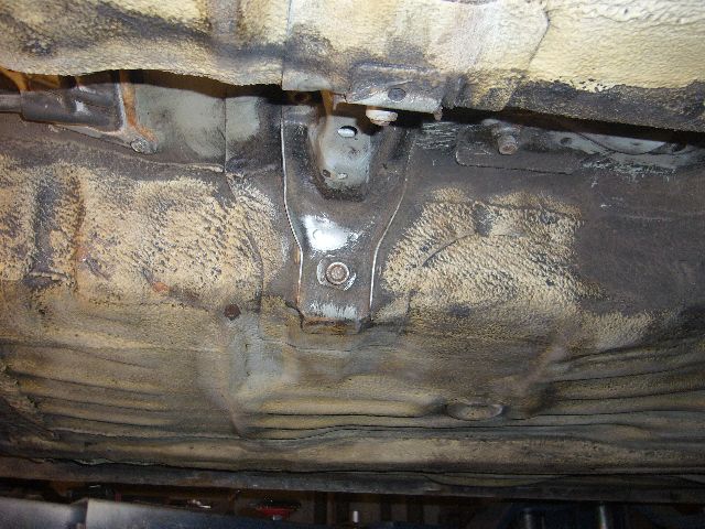

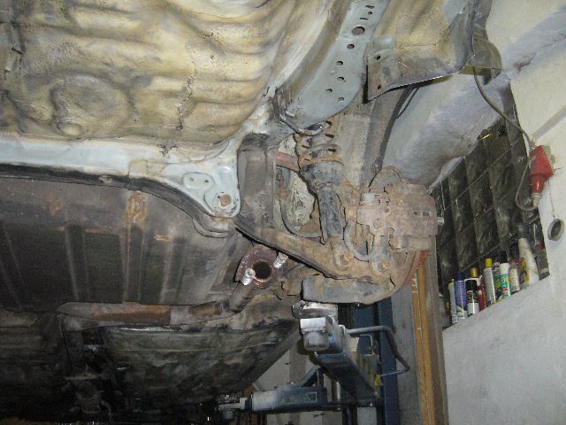

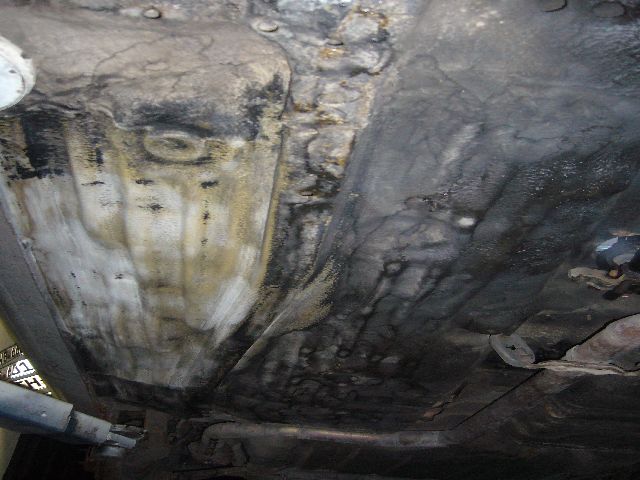

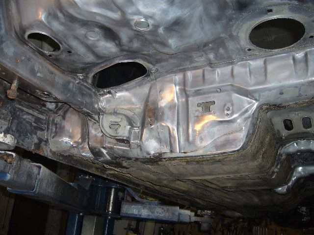

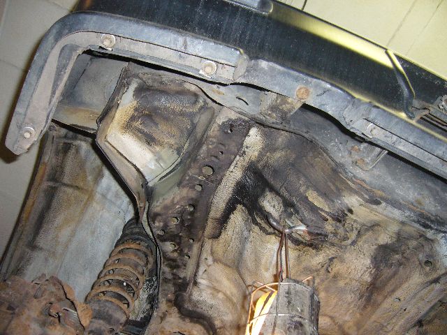

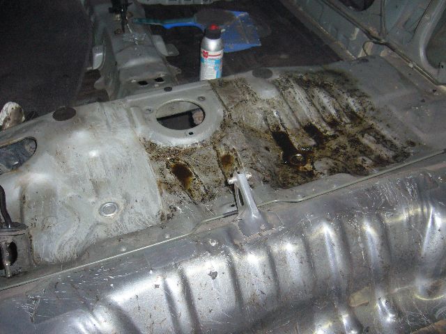

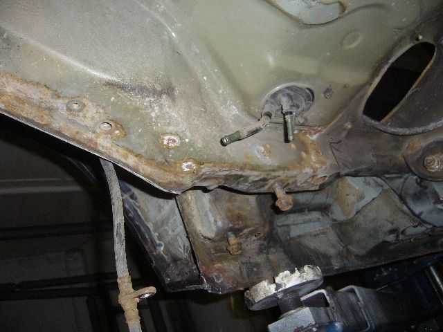

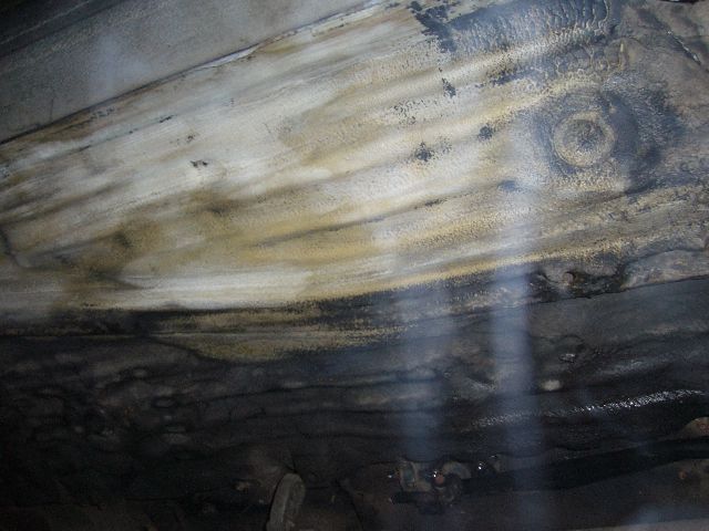

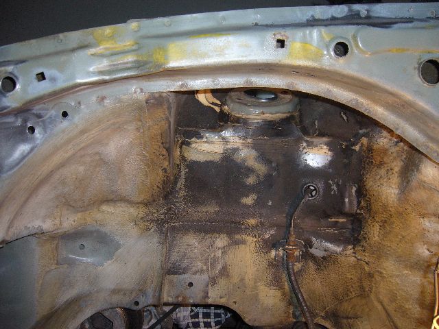

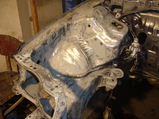

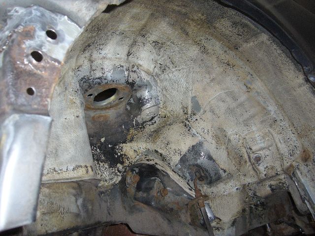

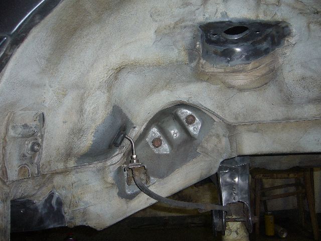

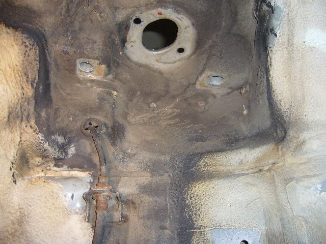

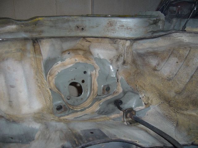

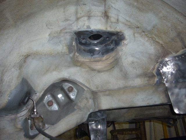

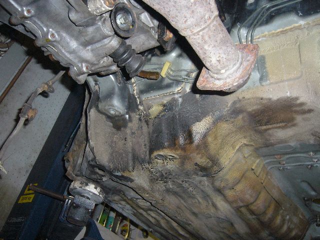

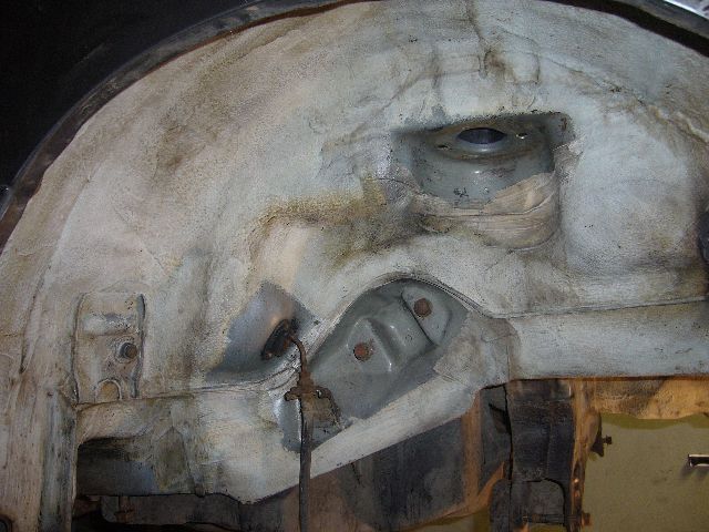

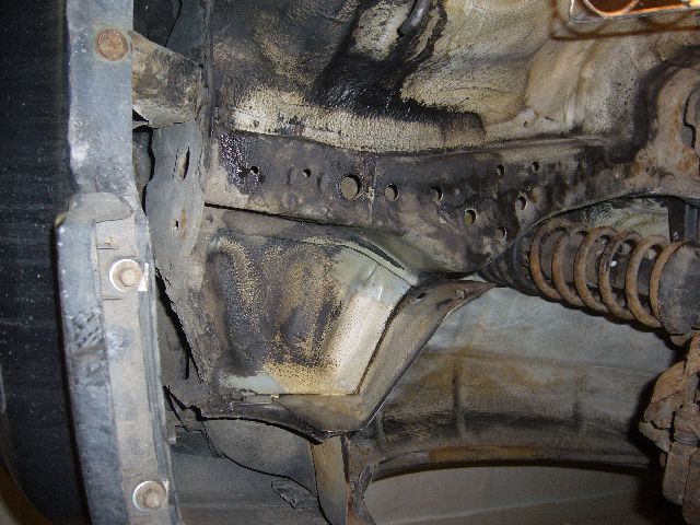

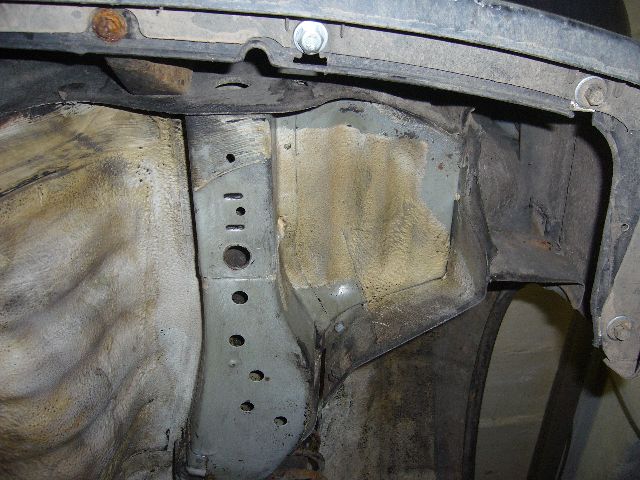

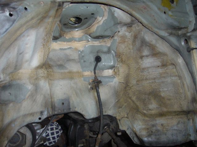

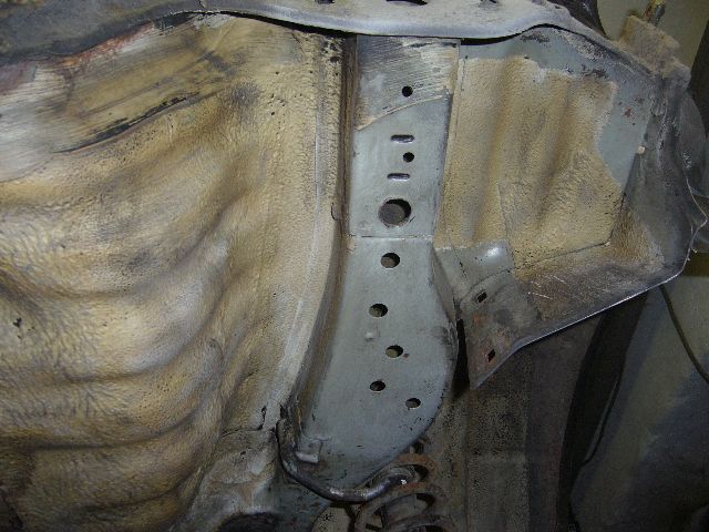

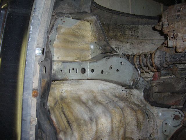

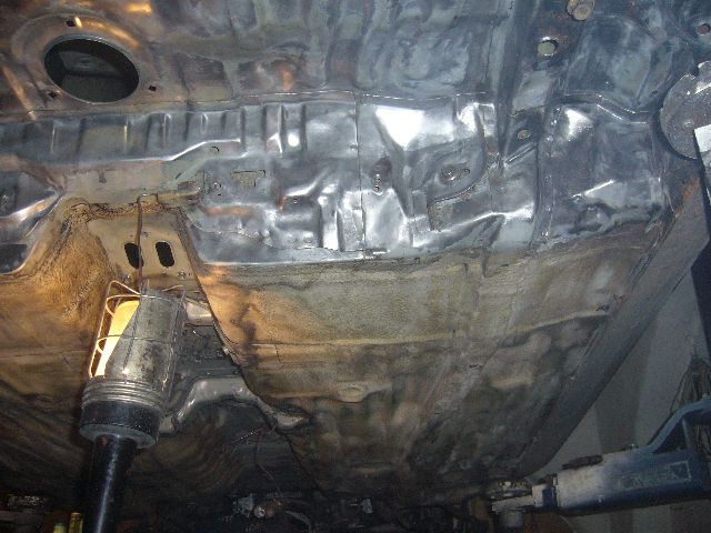

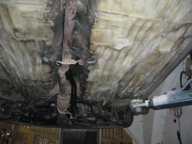

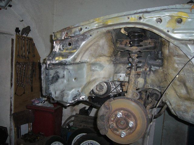

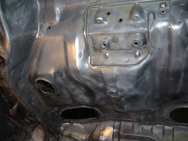

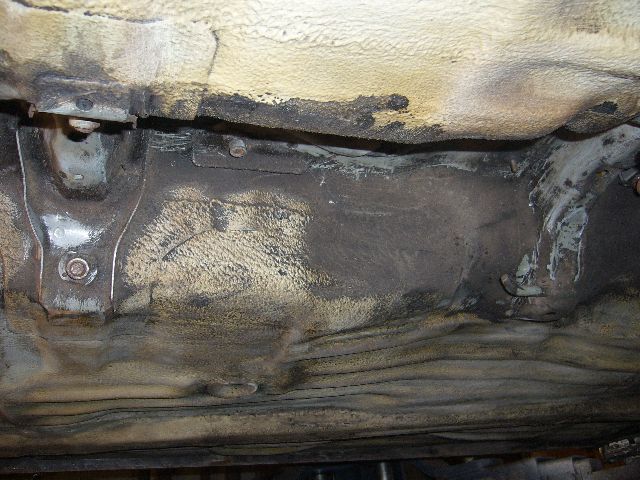

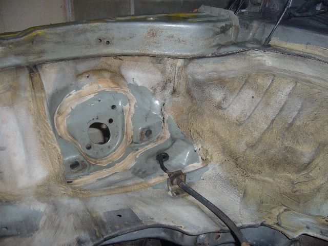

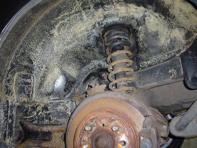

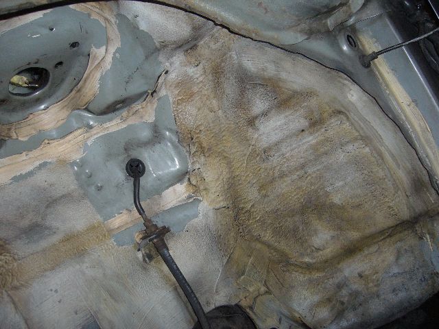

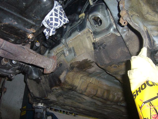

Tak už dost řečí a jdem na první kolo s názvem Očista
Potřebujete hodně techničáku,nebo čističe brzd popř.jiné rozpuštědlo,mraky hadrů,jemnej ocelák a štětce
Postup je následující:
Namočit a rozšmrdlat štětcem setřit hadrem,polítat ocelákem,namočit.rozšmrdlat,setřit a znova a znova a znova
Až do zblbnutí.Původní vrstvu plastizolu tzv.tovární zanechávám nebot je to nejlepší ochrana podvozku která je takže tu si zbytečně nelikvidujte.
Spotřeba techničáku cca 25litrů,oceláky 2,štětce 3,hadrů nepočítaně a cca 3týdny práce jo ale tam počítám,že skoro každej chdí do práce a maká po odpolednech a víkendech
Vyvapkováno.JPG, 114.42 kB
vyvapkovanej zadek.JPG, 137.23 kB

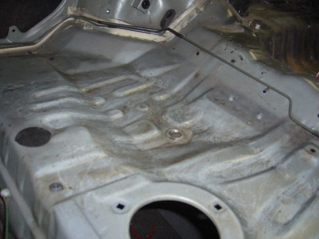

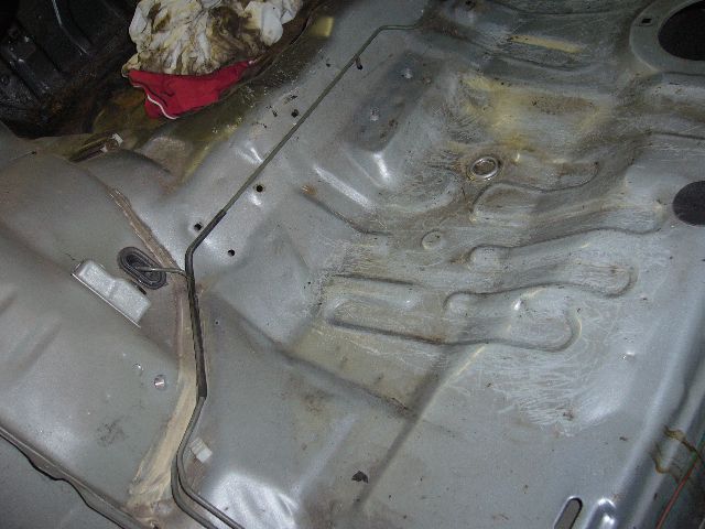

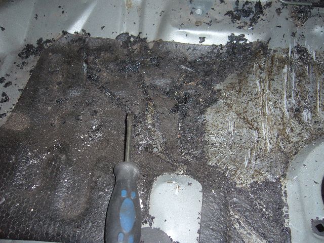

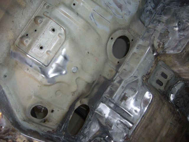

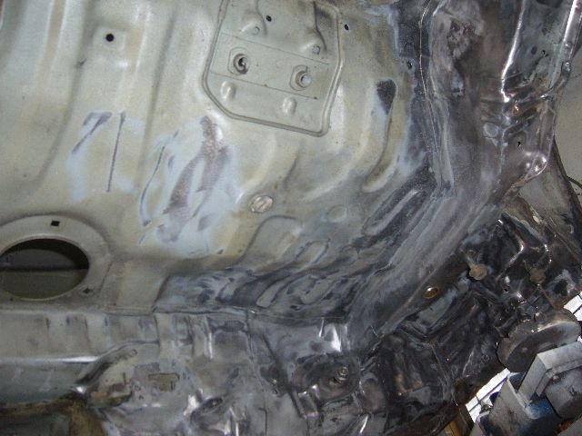

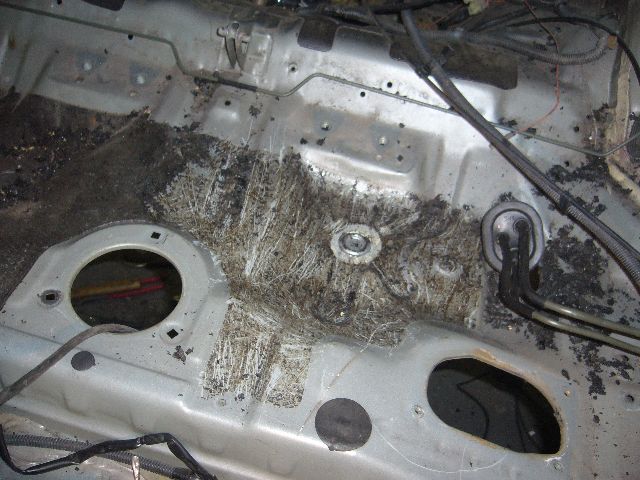

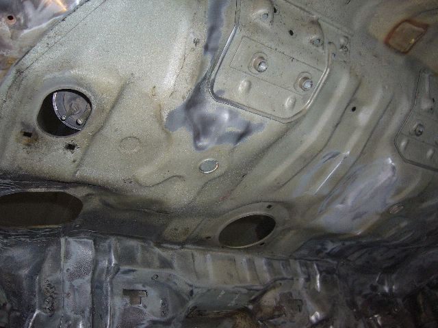

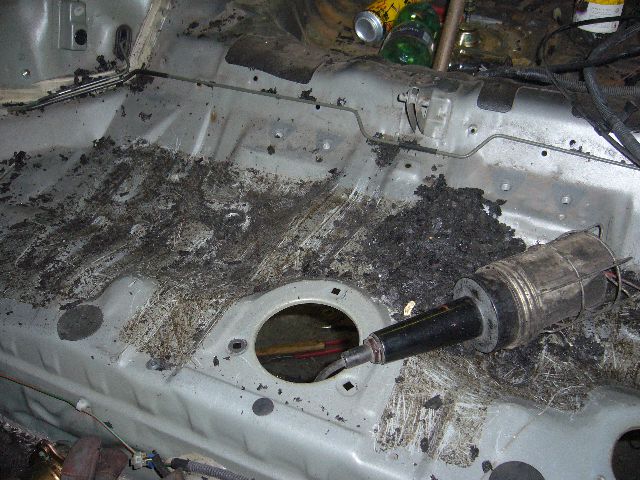

Tak jeste nakej nasup fotecek jak vznika podlaha Mrk

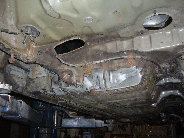

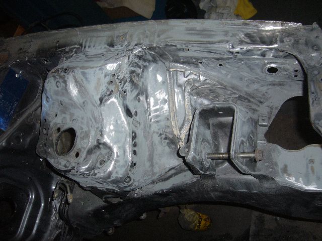

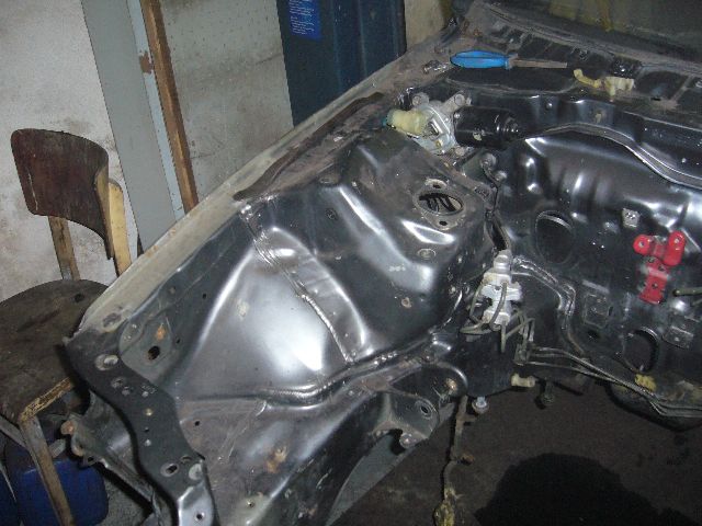

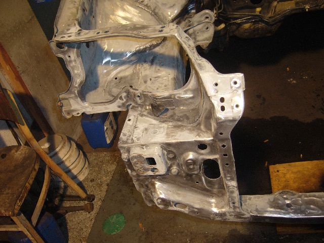

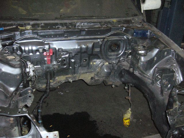

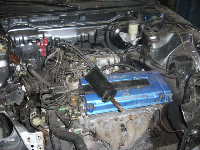

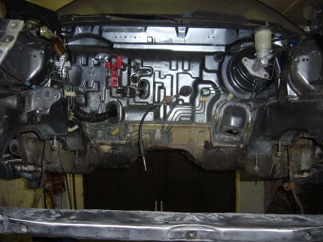

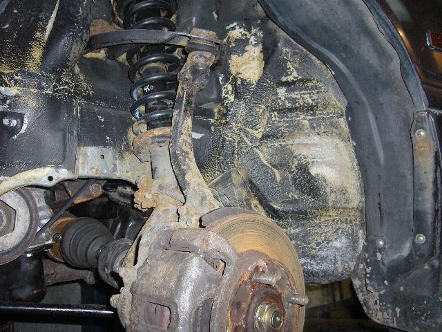

Tak popojedem protoze cisteni je hodne jednotvarny tak mezitim probihaji i dalsi prace na zbytku kastle
Vymontovaly se naky přebytečny veci a frcime dal

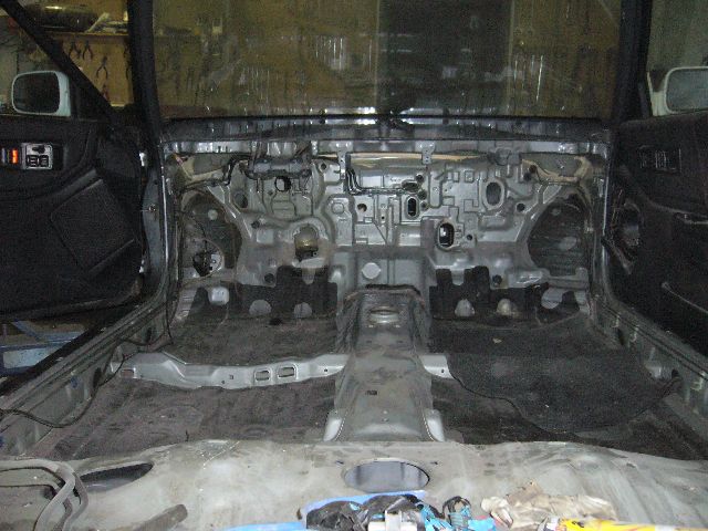

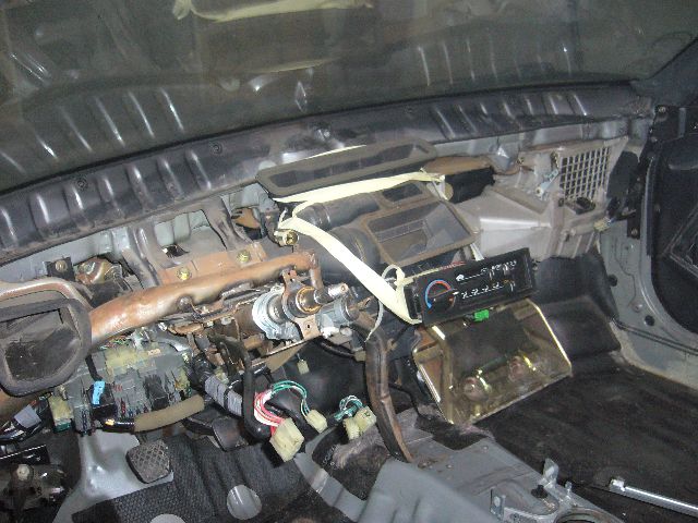

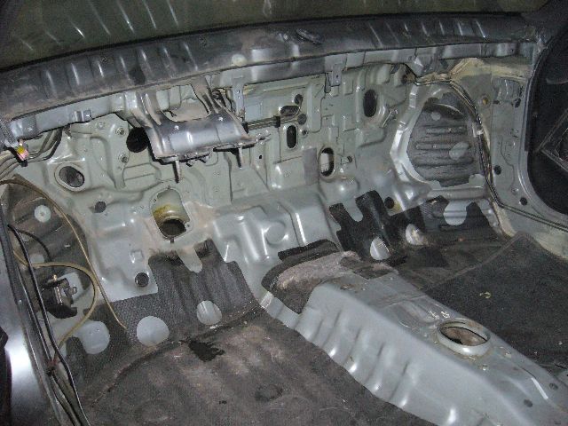

Pak přišel na řadu interier a zbytečnosti Velmi šťastný

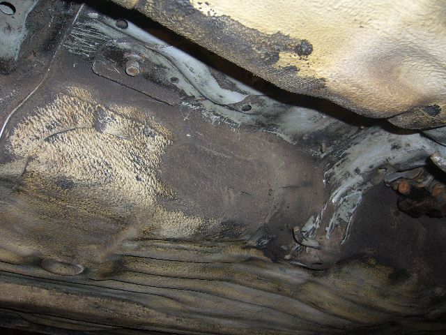

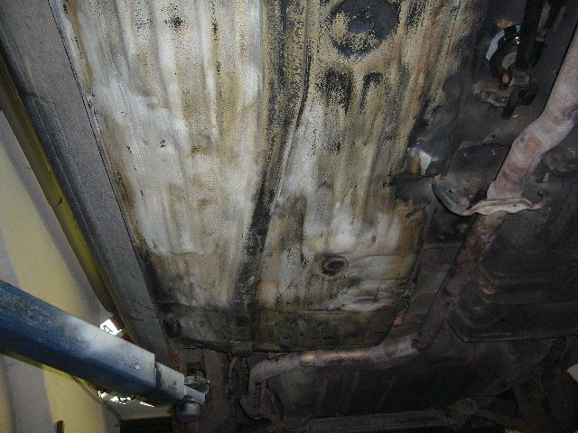

A pak zase pod auto zmatenej
