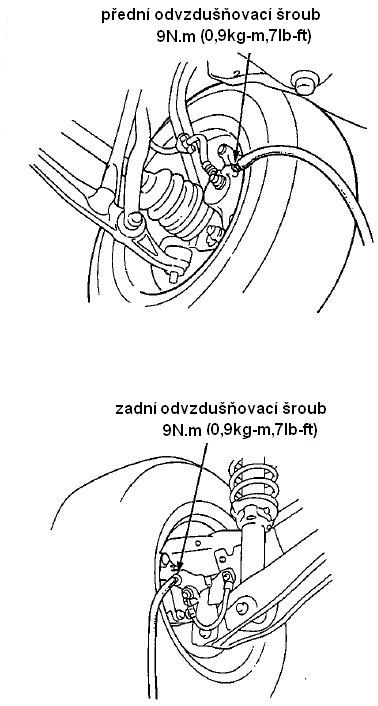

Při odvzdušnění celé soustavy postupujeme dle obrázku.
Z odvzdušňovacího šroubu (viz obr.) sundáme prachovku . Odvzdušňovací šroub vyčistíme. Nasuneme na něj čistou hadičku. Druhý konec hadičky ponoříme do láhve z poloviny naplněné novou brzdovou kapalinou. U starších vozidel pozor,uvolňujeme odvzdušňovací šroub opatrně(doporučuji nejdřív postříkat např. WD nebo brzdovou kapalinou a pak opatrně povolit ráčnou ,ne otevřeným klíčem –může dojít ke stržení hran) .

– Při sešlápnutém brzdovém pedálu pak opatrně utáhneme odvzdušňovací šroub momentem maximálně 9 N.m.
– Po odvzdušnění stáhneme hadičku z odvzdušňovacího šroubu a na odvzdušňovací šroub nasadíme prachovku.
– Ostatní brzdové válečky odvzdušňujeme stejným způsobem.
