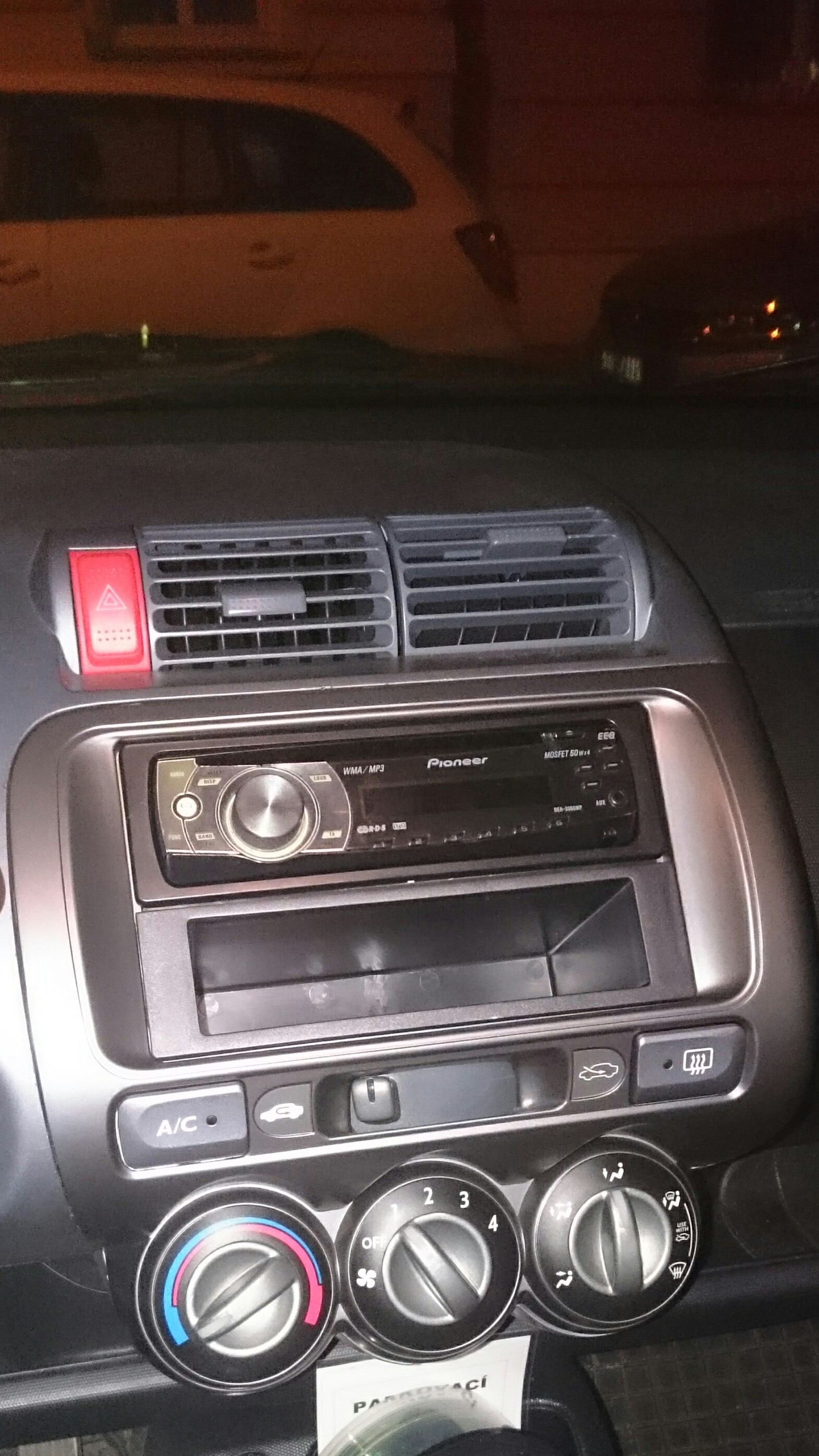

Info asi trochu pozde ale snad nekomu pomoze. Vymena panela je urcite mozna a podla mna aj celkom jednoducha. Mam Jazz 02 a panel bol kupeny na aliexpress. Farba je trochu odlisna ale rozmerovo sedi presne - 42.50€
Na netu je dostatok navodov + videa na youtube

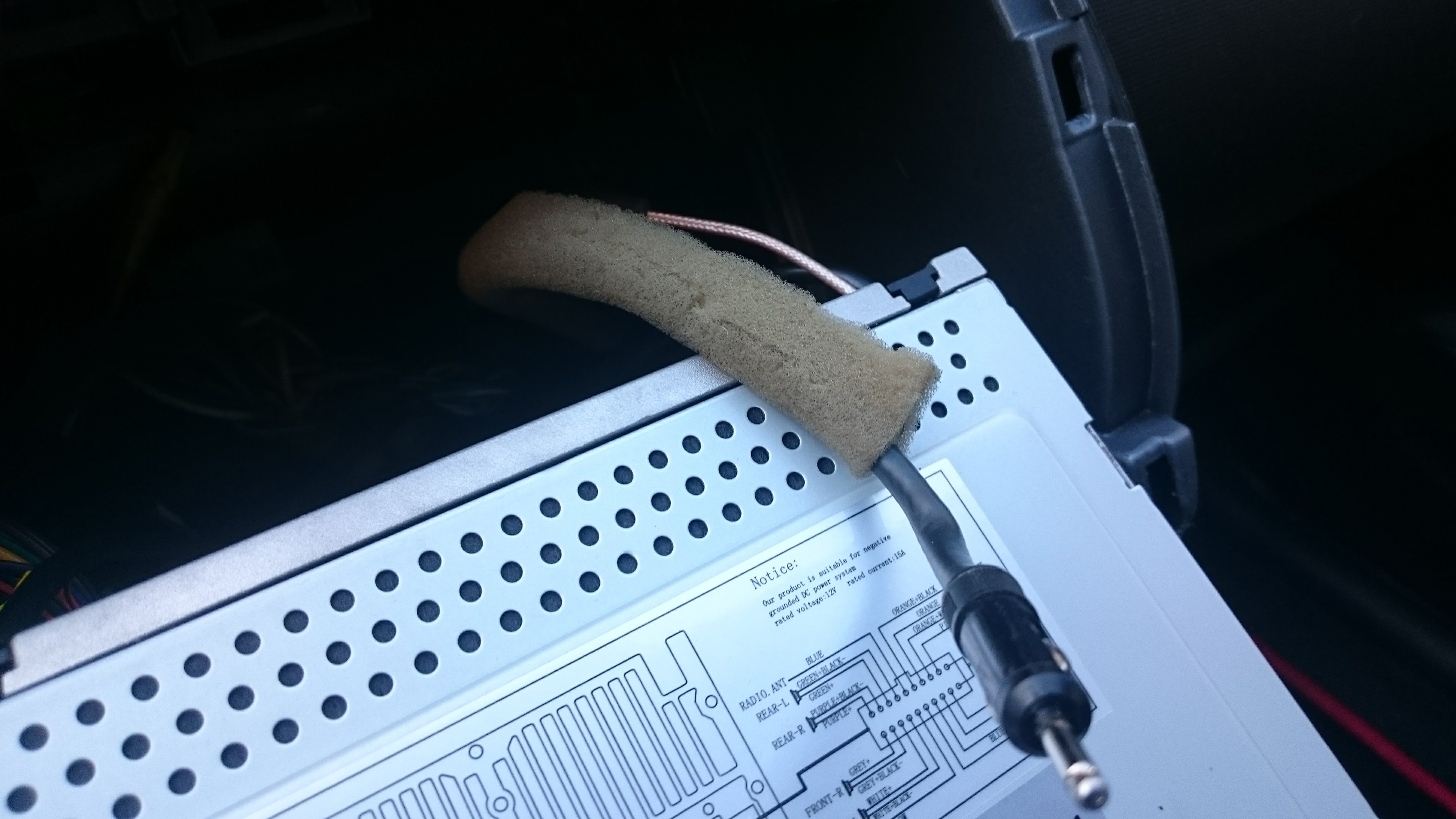

Ahoj všem, mám Jazz 2003 (bez ovládání rádia na volantu) a přesně stejný problém. Chvilku jsem obvolával vrakáče, jestli nemají origo rádio, ale prý se to tak rozbíjí, že se to u nich neohřeje a hned vždy někdo koupí. Takže taky budu vyměňovat za nové 1din rádio.
Mám otázku, asi hlavně pro Pandis: které všechny konektory/redukce jsi potřeboval? Než mi přijde panel z aliexpres, objednávám materiál. Zatím jsem přišel na to, že potřebuju redukci z Honda kabelu na ISO kabel: tudy odkaz a zřejmě i anténní redukci. Tu ale pro Jazz 2003 nemůžu nikde najít. Nejblíže tomu je asi tohle, ale špatná generace: tudy odkaz
Máte někdo prosím tip, kde sehnat anténní redukci pro mou gen. Jazzu, příp. jestli budu potřebovat ještě nějaké další redukce nebo instalační rámeček? Mockrát díky, jsem začátečník, je to moje první auto.

Ahoj,
Stary konektor bol komplet nahradeny ISO konektorom, antena je na obrazku. K jej redukcii som sa nedostal a nedala sa ani povytahnut. Smutný
