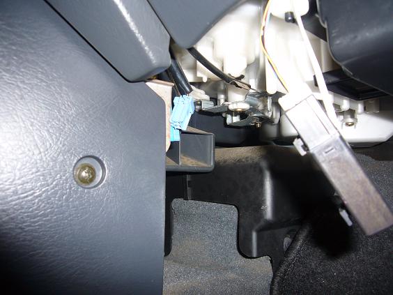

PříspěvekZaslal: 18.6.2011 , 17:38  Naposledy upravil Hlavator dne 18.6.2011 , 18:36, celkově upraveno 7 krát. Citovat
Tak teda asi sem upny jelito,ale potreboval bych uplne polopaticky ted vysvetlit jak to vyblikat, vyzkratovat atd..tzn.jak se zapalovanim atd..
PS: a kdyz mi nesviti na palubovce nic nestandartniho ma vubec cenu se snazit neco vyblikat ?
edit: tak sem nasel modry 2 pin a pod nim 3 pin...ve stredovym panelu zezadu..to by mohl byt on /protoze u ECU teda zadny modry konektor nemam tak jako sem to videl na fotkach na US forech/..udel sem par fotek..
jenze oba ty konektory sou tam do neceho zapojene..nemel by tam ten servisni jen tak viset ...nebo je normalne do neceho zapojeny a ja to proste vypojim..strcim tam drat a pak zapnu klic do polohy 2 ..coz sem pochopil z toho navodu

Tak sem cekal,ze bude blikat kontrolka motoru ..blikala ABS a to tak ze mi nablikala 61,16,18...coz teda nechapu min.tu 18..protoze ta by nemela existovat
61 - Primary oxygen sensor
16 - Fuel injectors
Velmi šťastný tak to je narez teda

kontrolka abs bliká chyby abs ,ne motoru takže hledej chyby podle abs. motor bliká motorová kontrolka -ta dělá co ? svítí ? (rozsvěcí se vubec?)
