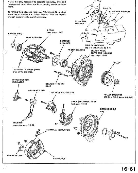

Dokážete mi někdo říct co jsou uhlíky? EPC
E__0610.jpg, 101.72 kB
Příspěvky: 8972 H+ body: 9 1996 Civic
Minor je teď offline  Minor
PříspěvekZaslal: 9.1.2012 , 12:28   Citovat
Myslím, že na obrázku nejsou Úsměv
Na tomhle obrázku je to pložka vlevo dole "brushes"
alternátor schéma crx.jpg, 50.79 kB
PříspěvekZaslal: 9.1.2012 , 12:34   Citovat
Minor napsal:
Teď mi jeden kolega říkal že jsou nejspíš v tom co je číslo 3.
PříspěvekZaslal: 9.1.2012 , 12:38   Citovat
Ano, myslím si totéž. Bývá to oranžový gumovitý bazmek.
