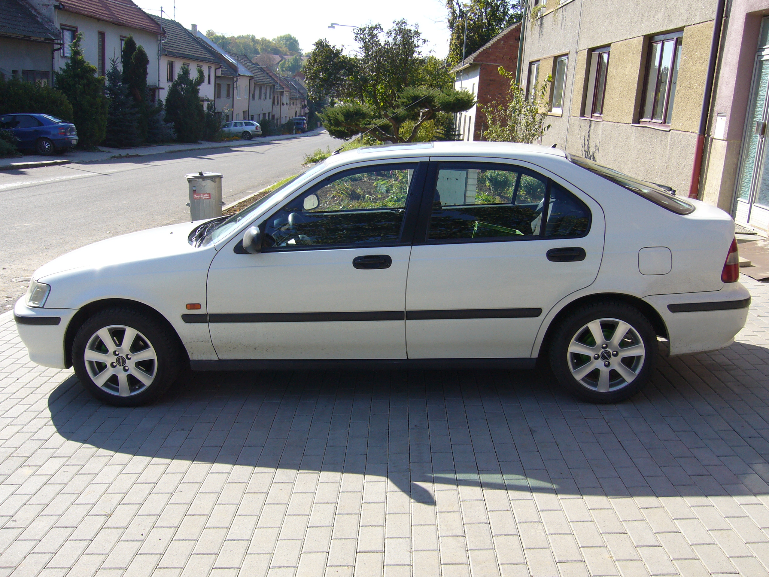

Tak jsem narazil na první mouchu na anglánovi. Včera jsem zjistil, že lehce zatýká skrze čelní sklo. Neteče tam voda proudem, spíš jen při přejezdu po nerovnosti spadne jedna kapka, jak to drncne (teče jen za jízdy). Zkoumal jsem podlahu, dveře, atd, ale nikde žádné stopy po vodě (po dlouhodobém zatýkání) nejsou. Zvenčí se zdá, že je to v tom místě něčím přemázlé (a nebo je to kupa bordelu, zjistil jsem to až za šera). Je to u levého předního (u řidiče) sloupku, cca 5-10 cm pod stínítkem na čelním skle - zhruba z takové výšky mi to kape.
Máte nějaké tipy, jestli to zvenčí očistit a něčím máznout? Nebo raději nechat sundat přední sklo a znovu nalepit? --> co to obnáší? Budou potřeba nějaké těsnění, atd? Nebo servis vše rozebere, očistí a znovu použije? Kolik může "přelepení" stát?

slopek chycenej nebude jeste sem to nevidel musel bys to mit treba nejak tukli nebo neco aby se to hnulo Smutný a jetli nebylo tak bych se nebal,a navic pod tou listou u sloupku to tece az do blatniku mam pocit.Poradne odmasti a mazni silikonem ja to udelal a uz dva roky ten silikon je nehnutej takze pohoda Velmi šťastný
P1010496.JPG, 2.19 MB
