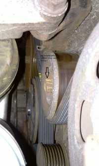

Ještě tu mám výměnu drážkovaného řemene na Acco 2.4 vtec
Výměna je jednoduchá po otevření kapoty se po levé stráně nachází řemen poháněcí servo, alternátor, kompresor klimatizace, vodní pumpu a vede logicky přes řemenici od kliky. Nachází se zde i napínací kladka, kdy tato nás bude nejvíce zajímat. Na této se nachází uprostřed šroub na klíč č. 14, kdy je nejlepší použít klíč tzv. fajfku, dát na šroub a lehce zabrat směrem dozadu (k autu) , kde hladka se na pružině napne a řemen se povolí. Poté se řemen sundá. Poté nandá nový a znovu se vyhne kladka a nasadí a zkontroluje šroub jestli se nepovolil...
Řemen pro ACCO 2.4 je 7dmi drážkový o délce 1759mm (7pk1759), kdy cena je dle výrobce a stojí okolo 1.000,-kč (cena může být různá) H+
