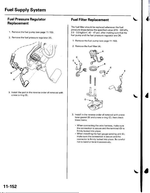

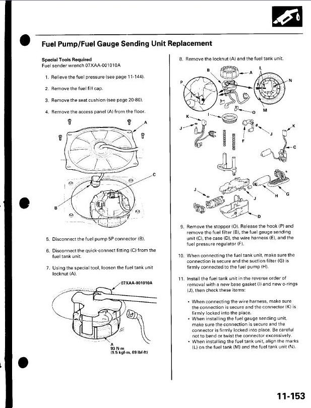

Danny napsal:
Jaký je postup výměny?
typoval bych vyhodit zadni sedaky a z vrchu kudy vede kabelaz k cerapadlu vytahnout starej a vymenit za novej, nic slozityho to urcite nebude
viz. manual... Mrk
PS: pokud bys s tim chtel helfnout, tak neni problem OK
replace fuel filtr EP3 a.JPG, 59.59 kB
replace fuel filtr EP3 b.JPG, 88.02 kB
BigJohn je teď offline  BigJohn
PříspěvekZaslal: 4.6.2010 , 23:42   Citovat
Zrovna před týdnem jsem ho měnil. Zadní sedačky jsou tam nacvaknutý, pod nima plechový kryt s konektorem. Není to nic složitého ale když to člověk dělá poprvé tak to chvilku zabere. Doporučuji to celé vydělat ven a vyměnit venku.

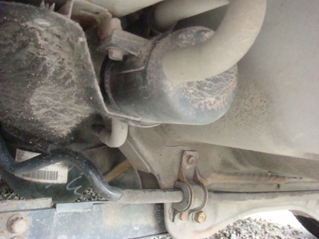

Tohle asi není palivový filtr, že?

James je teď offline  James
PříspěvekZaslal: 7.6.2010 , 10:40   Citovat
podla epc je Úsměv
17315S5A932 - FILTER,CANISTER

PříspěvekZaslal: 7.6.2010 , 10:57   Citovat
ne palivovy je opravdu v nadrzi, takze si to kluci vymenili dobre Mrk
ani cislem dilu to neni palivovy filtr pac ty vetsinou zacinas 16010-.......
palivac ma cislo ... 16010-S5A-932 na ten vas model...

PříspěvekZaslal: 7.6.2010 , 11:19   Citovat
vzhledem k tomu ze neni vpredu resp. sem si ho tam nikdy nevsiml, tak je to kanystr s aktivnim uhlim... a jestli to neni ono tak fakt nevim....

PříspěvekZaslal: 7.6.2010 , 11:21   Citovat
MattiK napsal:
mám pocit, že je vpředu ...

PříspěvekZaslal: 7.6.2010 , 11:30   Citovat
jete by to mohla byt nadobka EVAP...

PříspěvekZaslal: 7.6.2010 , 12:01   Citovat
MattiK napsal:
psal sem ze nadobka EVAP
ta je vpředu podle mě, resp. to co je vzadu nepřipomíná to, o čem je tu řeč
