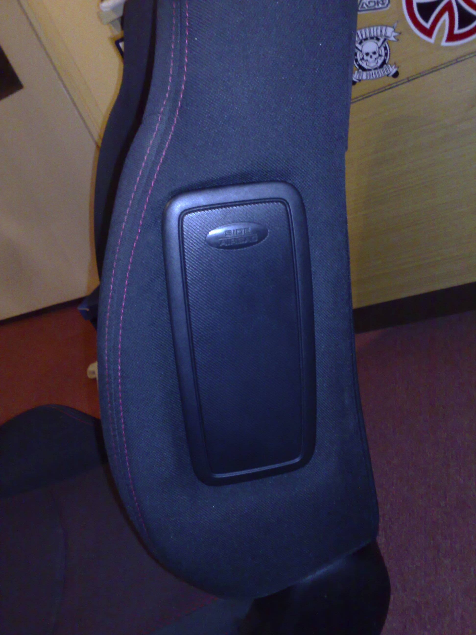

Neporadil by mi prosím nekdo jak šetrně demontovat erbeg z boku sedachy ?
21122007109.jpg, 500.25 kB

Predpokladam, ze jde o Civic 7 gen...
Uz je to chvile, co jsem to delal, tak nevim, jestli to napisu uplne presne. Nejdriv musis sejmout bocni plasty na spodni sedacce, aby ses dostal na srouby co drzi zada (potrebujes se dostat na spodni cast zad, kam bys mel jinak spatny pristup, mozna to ale neni ulne nutne). Rozepnes zip na zadech, potah je zajisteny plastovymi listickami dole, nebo ocky po obvodu, ktere jsou zahakle v ocelove konstrukci sedacky. Kdyz uvolnis potah, dostanes se na airbag, ktery je prisroubovany jednim sroubem do konstrukce. Pak uz airbag vytahnes ven. Vyhoda je, ze jde vsechno zase slozit dohromady.
Pokud bys potreboval, mam doma 2 tyto plne funkcni airbagy.

díky za radu ja je mam taky plně funkční jen ty sedáky budu dávat do civika 5generace ! a místo erbegů tam chci dát něco jinýho ! páč je nemám stejně na co zapojit moje generace je bez erbegů Velmi šťastný

Ja bych to asi neresil... Samotny airbagy jsou temer neprodejny, je jich vsude plno. Maji kryci plastovy obdelnik po obvodu, takze pokud airbag vyndas, ten obdelnik musis nechat, aby Ti prekryl kraj potahu, nebo sesit.
Ja bych ho tam nechal.
