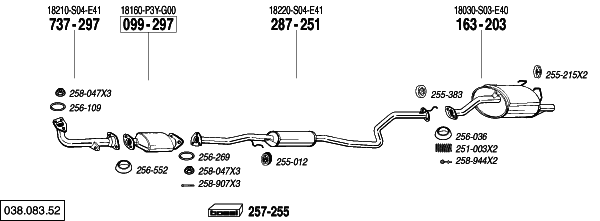

a co origo svody na 1.4(bez katu) a 1.5(s katem) ty jsou taky stejne dlouhe? sednou na predni vyfukovou trubku co jde pod auto (737-297)?

Becky je teď offline  Becky
PříspěvekZaslal: 17.6.2010 , 8:00   Citovat
posvik napsal:
podle me ano, muzu zmerit

PříspěvekZaslal: 17.6.2010 , 8:11   Citovat
Zmer pls. U 1.5 15z6 jde to vyusteni z katu nejak jemne bokem (ne primo pod auto), nevim jak je to u svodu 1.4. 6g
