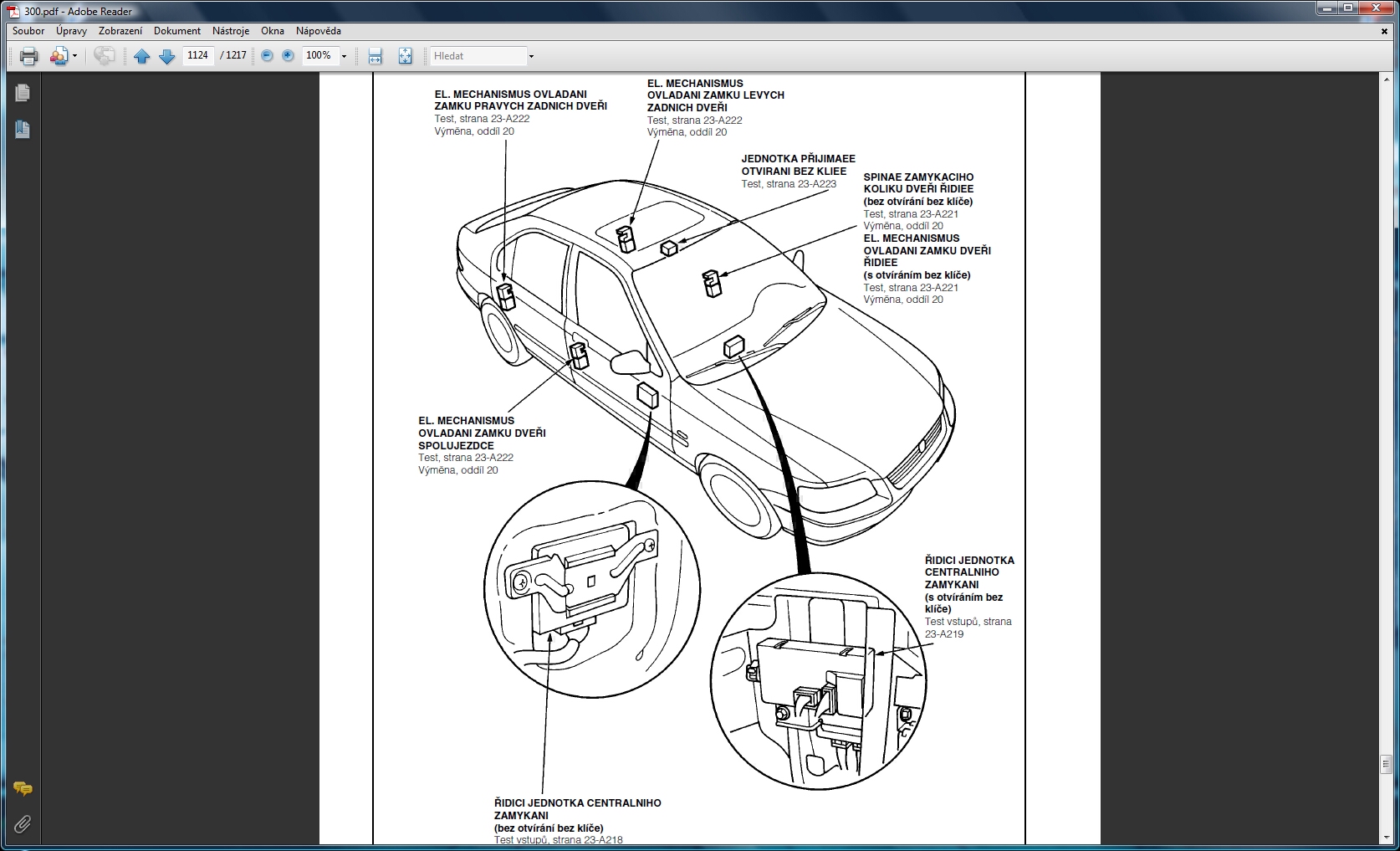

Já měl taky centrál pouze na klíč a jak říkáš ve dveřích je nějaká krabička a mám dojem že je od zrcátek a od stahování oken možná i od centrálu. Ale co vím na 100% a po dvoudenním zkoušení jak to tam nabastlit a koupě taky jednoho servomotorku do dveří a na wc jsem nakonec rozkopal středový panel za kterým je dole schovaná řídící jednotka na kterou jsem to nabastlil tedy na její drátky. Nemusíš ji zrovna odstřihávat staří jen vytáhnout ten konektor a na jeho drátky nabastlit a nezapojovat zpět jinak to nebude fungovat. Akdyž by jsi chtěl potom otevřít dveře jen klíčem tak otevřeš jen řidičové dveře ,ale to snad nevadí. Jak říkám 2 dny jsem s tím laboroval a ve dveřích to nefungovalo opravdu to musí jít za středový panel
Hele teď jsem čuměl do chytré knížky na anglány a měl jsi pravdu že když máš origo dálku tak je jednotka za středovým panelem, ale já měl na klíč a dával jsem to za ten panel a funguje bezvadně. Tady je foto kde je řídící jednotka a mám i schéma zapojení
