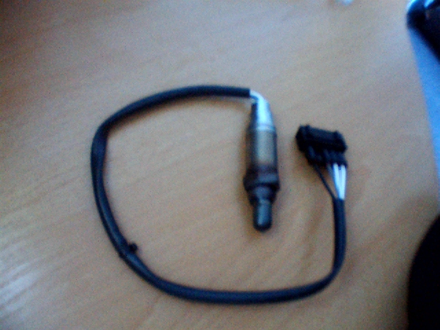

takze, jsem uz konecne sehnal tu Lambdu, nakonec jsem ji koupil tady Mjauto je to BOSCH za 1350,- je to universal, 4 drat a ma to jinej konektor, takze ted to musim, predelat na ten Hondi konektor, a potrebuji vedet, jestli ma Honda stejne znaceni dratu, abych je nepomichal, ta universal lambda ma 2 bile draty (vyhrev) 1 sedy drat (uzemneni) 1 cerny drat (signal) bude to u originalu stejne nebo tam jsou jine barvy?

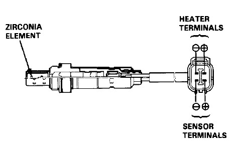

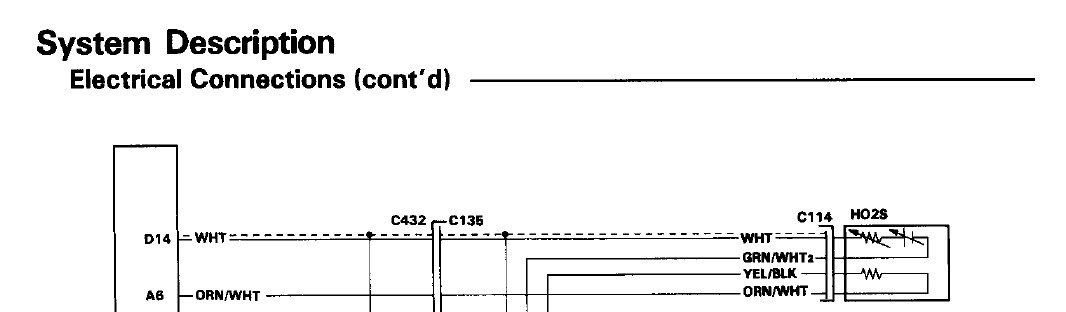

je to jiné. Manuál ti pomůže OK
P4G má
bílá WHT = signál
bílo/zelená WHT/GRN = kostra
černo/žlutá BLK/YEL = +12V vyhřívání
oranžovo/bílá ORN/WHT = kostra vyhřívání

tak jeste dotaz, ted na tu lambdu koukam, a ma jiny barvy (ta original) ma 2 draty (cerny), 1 drat (zeleny) 1 drat (bily)
predopkladam, ze ty 2 cerne budou vyhrev, bily teda (snad) signal, zeleny kostra, je to tak spravne?

OK na 95% ano, zkontroluj to jeste podle toho druheho obrazku co jsem ti sem vlozil. Musi ty pozice sedet s pozicema dratu v tom konektoru

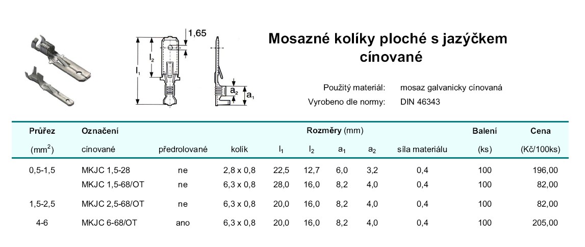

čokoladu nee cože cože ? pujč si radši od nějakého elektrikáře krimpovací kleště a předělej si to na ten origo konektor ne?

ty potřebuješ si půjčit tohle odkaz nebo podobné a tohle co je na obrázku. Akorát si potřebuješ vybrat správný typ pinu aby šel zastrčit do toho origo konektoru a namáčkneš to těma krimpovačkama na kabel od lambdy a zapojíš do origo vodotěsného konektoru. Nejlepší bude když dojdeš za elektrikářem a přineseš mu starou i novou lambdu, ukážeš mu konektor ze staré a ať to přehodí na novou. On to rozebere, sáhne do šuplíku pro správné piny nacvaká je na novou lambdu, přehodí obal konektoru a za půl hodiny jdeš domu OK
