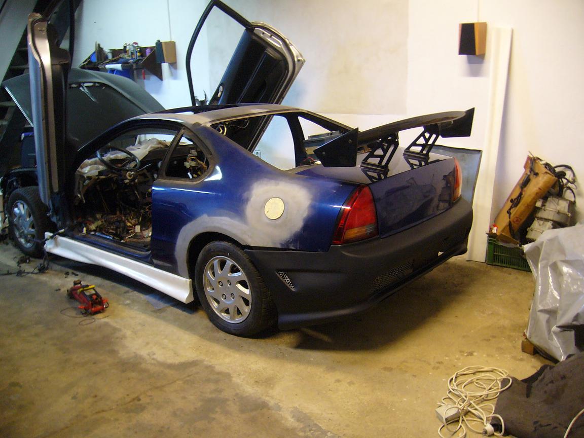

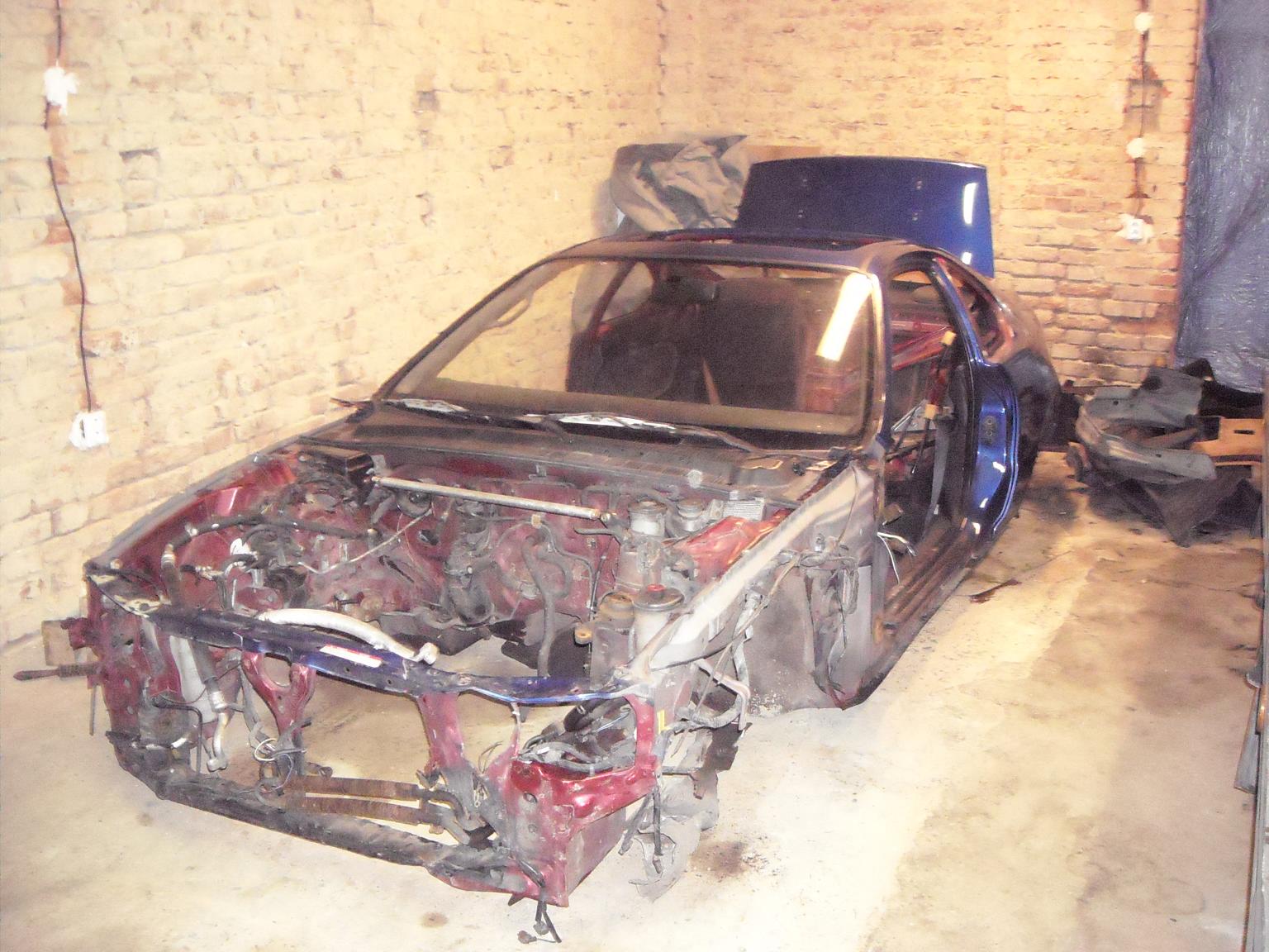

Takze, mam tady par fotek z praci, ktery na aute probihaji a rad bych se o ne podelil. V hlavni roli je Honda Prelude 1995 (4G), 2.2 VTEC, jak uz jsem tady parkrat vzpomenul tak Preludku stavim jako "showcar" na vystavy a do TuningCupu, takze pripadni rejpalove si muzou usetrit narazky typu "jak je to neprakticky a nejlepsi seriovka..." Nebude to na normalni jezdeni, na srazy to vetsinou pojede na vleku, takze asi tak pro predstavu...
Jeste je na ni hodne prace a taky hodne planu, mam v planu ji dokoncit pred zacatkem pristi sezony, ale nevim jestli to stihnu z financnich duvodu (spatnej kurz dolaru...), taky pres zimu se moc pracovat neda (vyhrivana garaz neni), takze se musi co nejvic udelat ted pres leto.

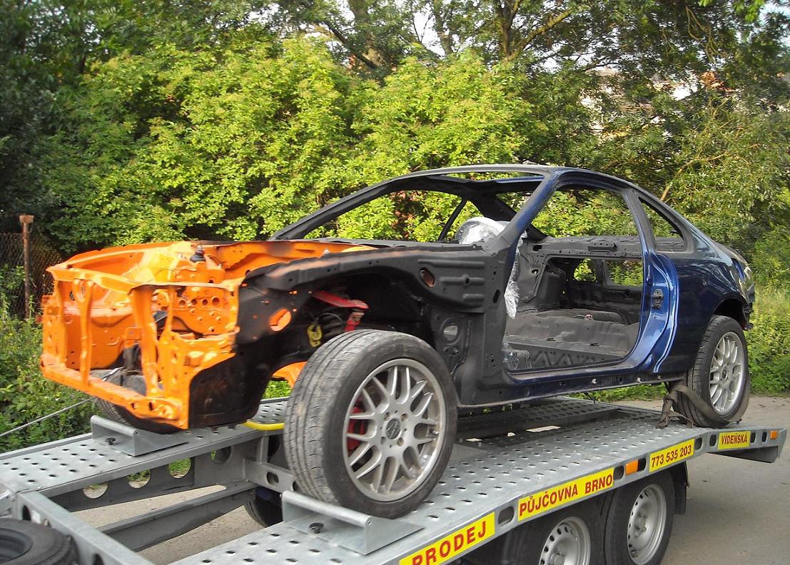

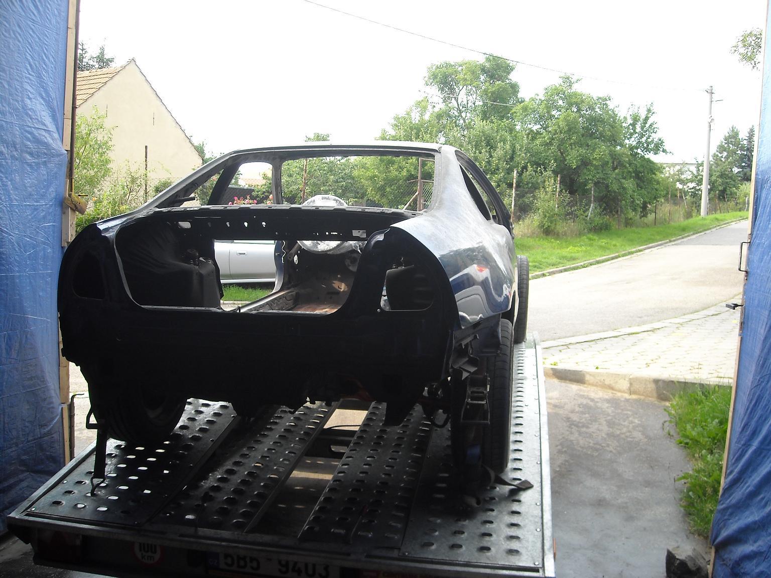

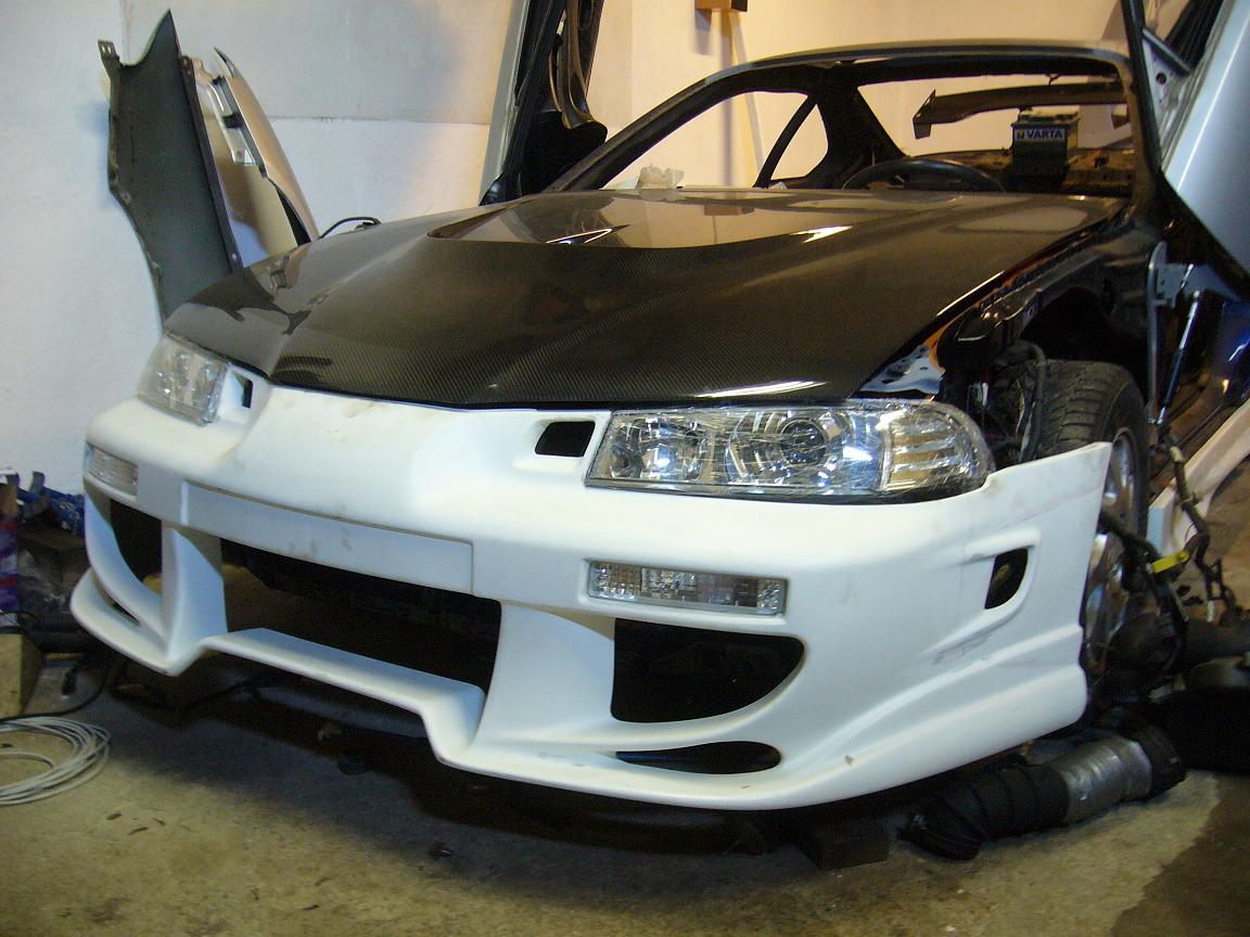

Exterier se uz pomalu zacina rysovat a proto prihodim par aktualnich fotek + nejake videjko z drivejska, jak se zacinalo...
Odkaz
Odkaz
Odkaz
DSCN0424.jpg, 272.87 kB
DSCN0009.JPG, 319.8 kB
DSCN0010.JPG, 275.91 kB
DSCN0011.JPG, 270.55 kB

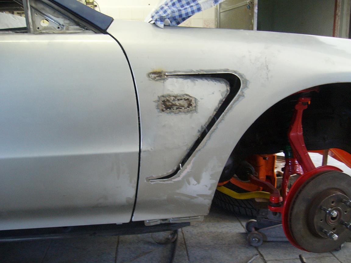

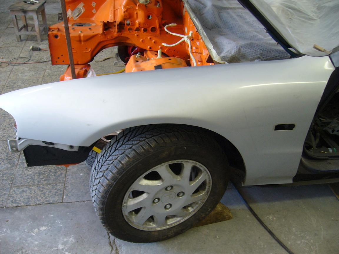

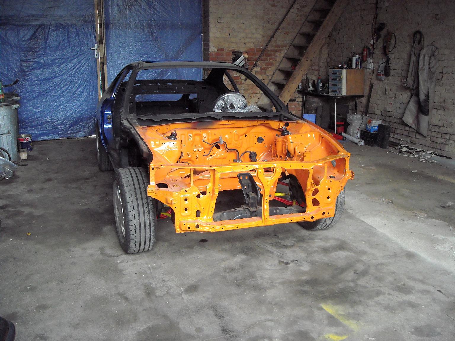

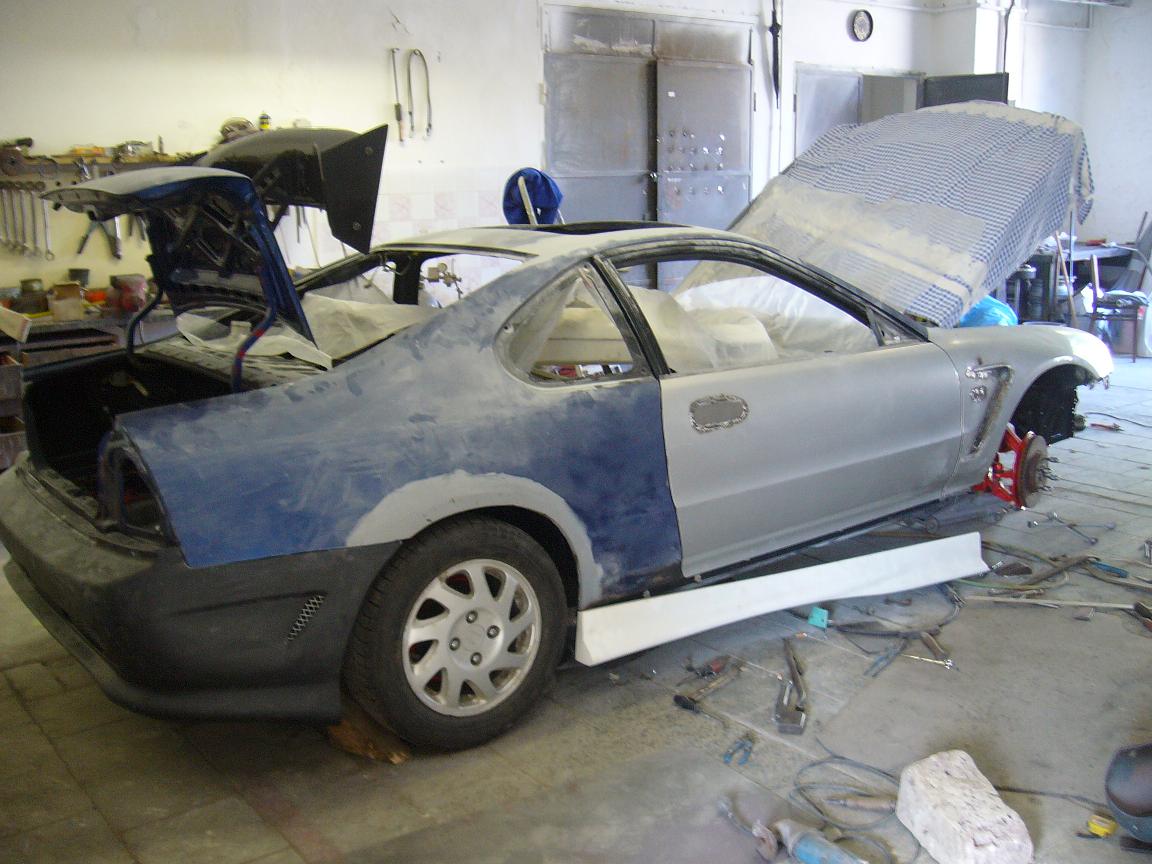

tak a ted par aktualnich fotek...
P1180723.JPG, 137.96 kB
P1180727.JPG, 143.44 kB
P1180728.JPG, 83.72 kB
P1180731.JPG, 96.82 kB
P1180732.JPG, 87.59 kB

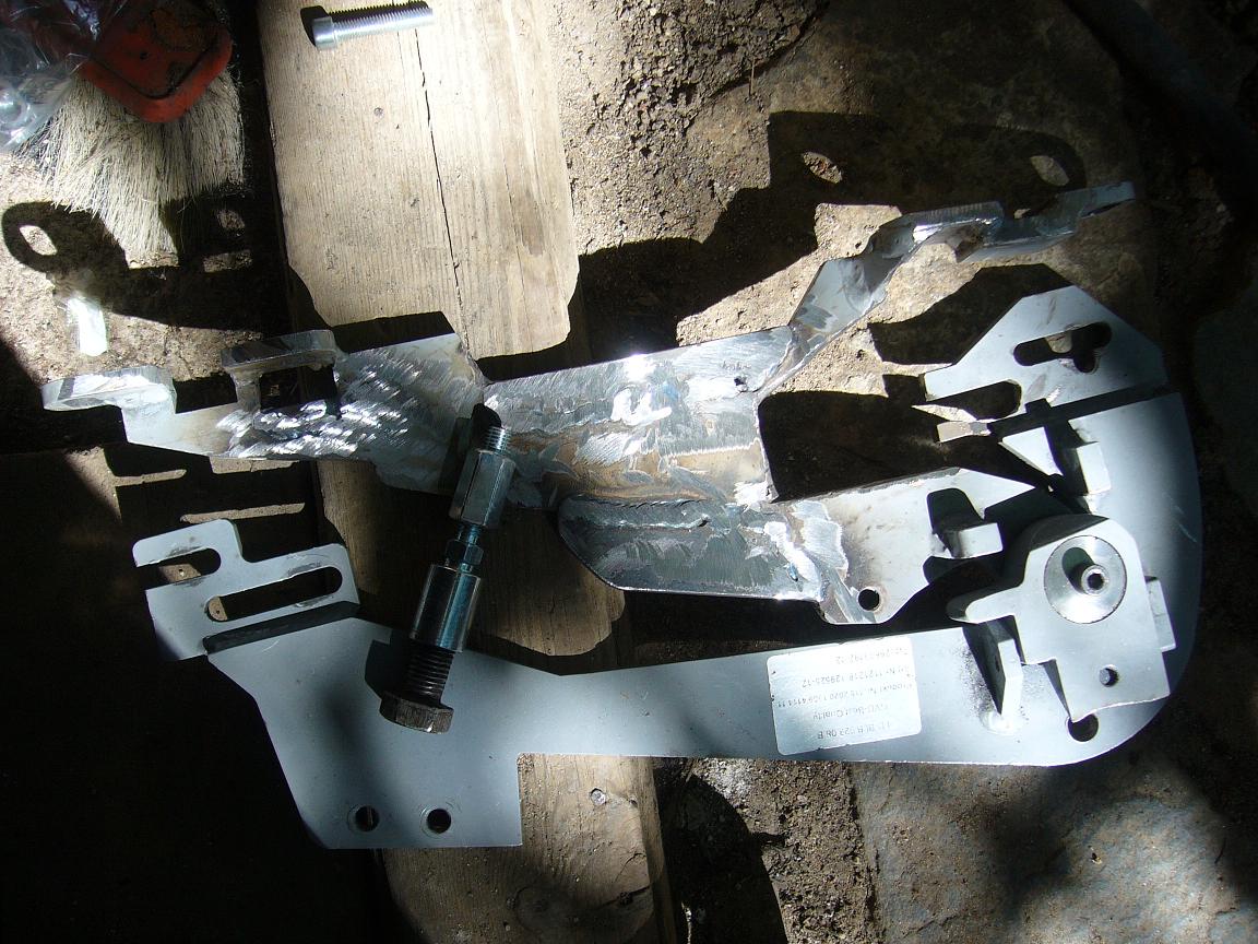

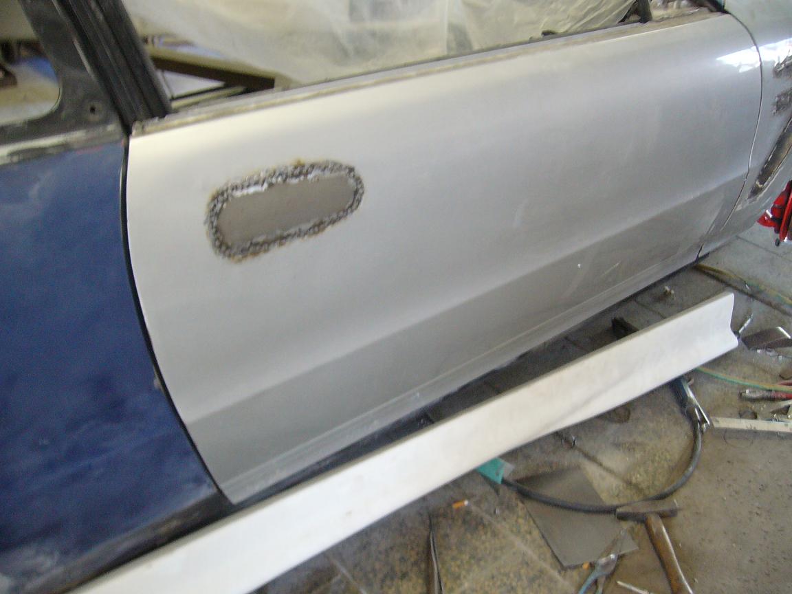

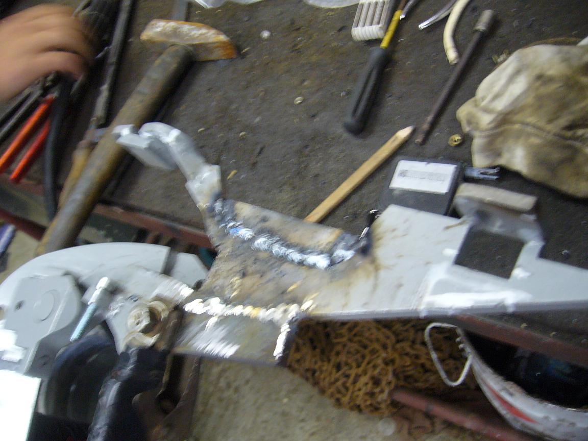

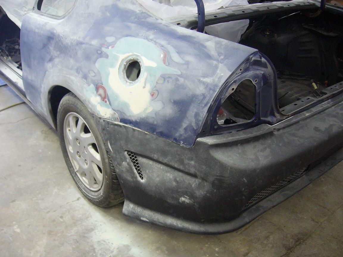

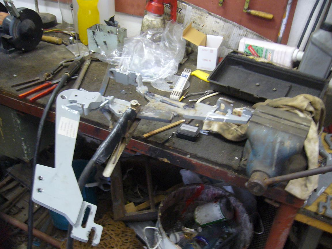

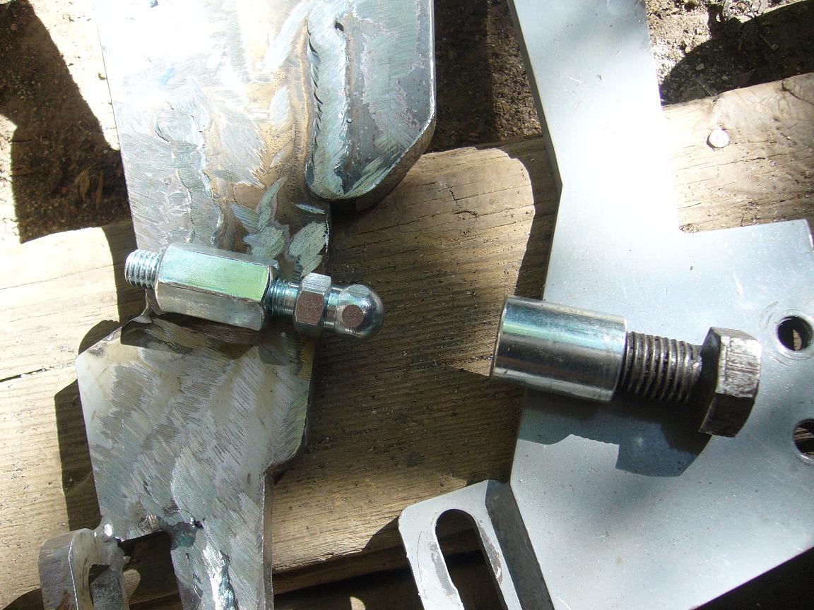

uprava "lambo door" z ebaye, nedoporucuju je nikomu, je to takovej polotovar, v podstate jen navrh jak by to mohlo vypadat, k tomu aby to bylo funkcni chyby strasne moc a musime to cely predelavat, upravovat a dodelavat... Smutný
P1180859.JPG, 132.05 kB
P1180860.JPG, 149.27 kB
P1180861.JPG, 130.71 kB
P1180863.JPG, 189.36 kB
P1180865.JPG, 184.6 kB

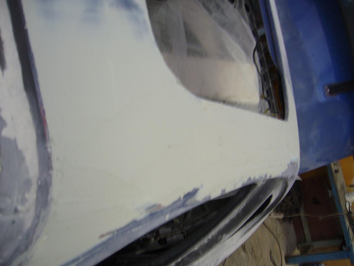

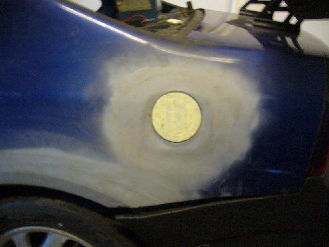

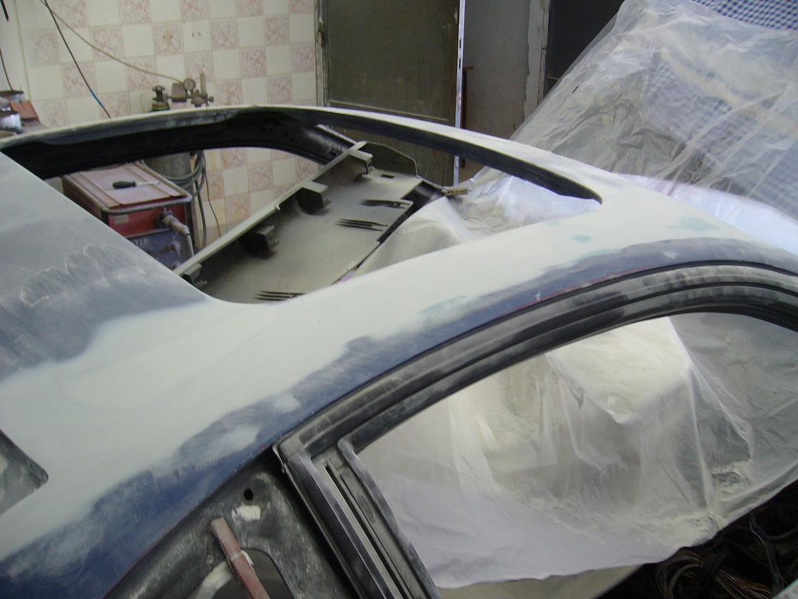

nejaky to kitovani... Úsměv
P1180870.JPG, 111.06 kB
P1180871.JPG, 83.08 kB
P1180874.JPG, 128.5 kB
P1180875.JPG, 97.45 kB
P1180880.JPG, 70.5 kB

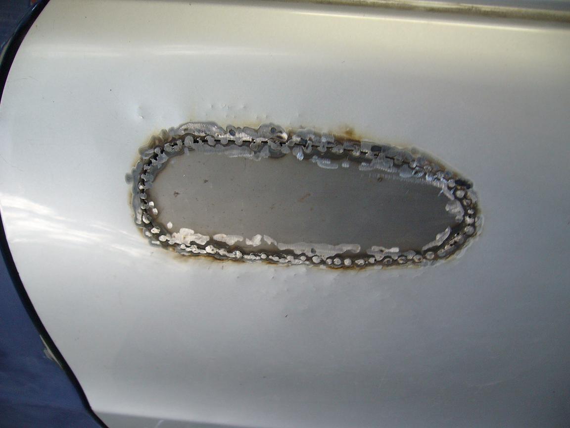

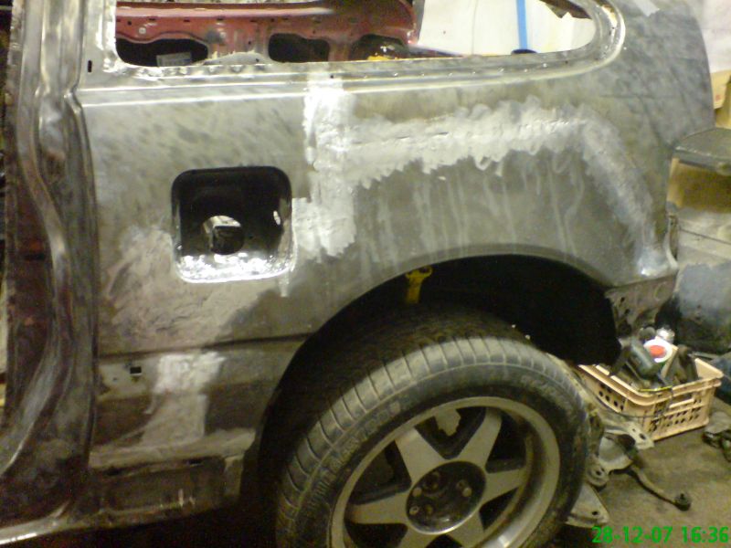

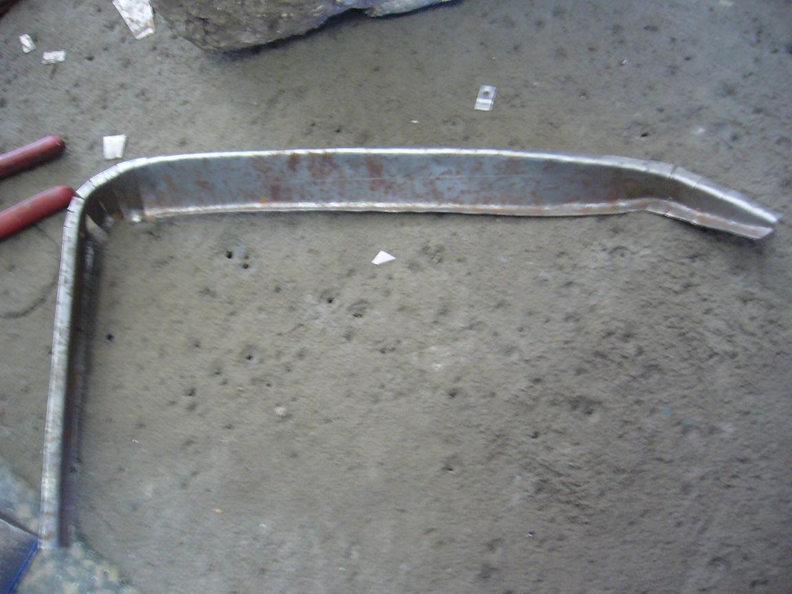

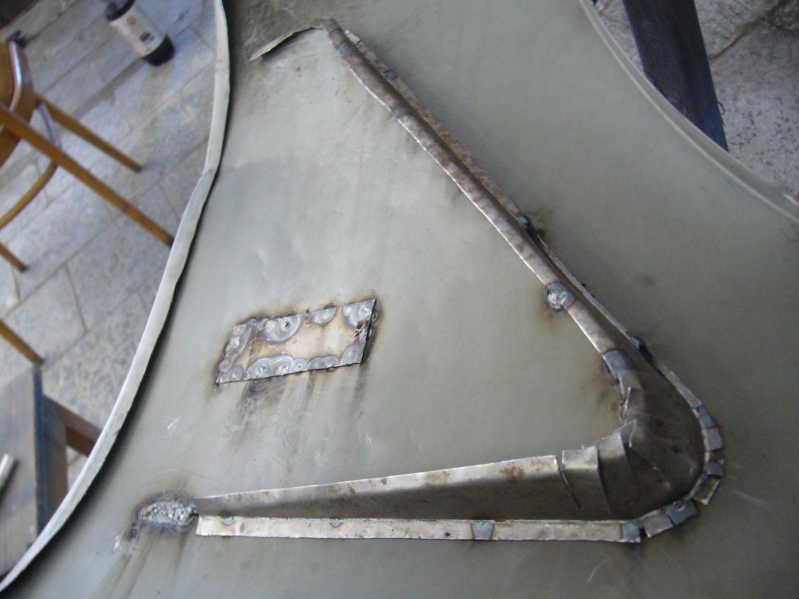

a tady trochu klempiriny
P1180867.JPG, 111.84 kB
P1180869.JPG, 118.55 kB
P1180882.JPG, 123.87 kB
P1180884.JPG, 118.18 kB
P1180886.JPG, 107.31 kB
P1180887.JPG, 79.05 kB
P1180888.JPG, 97.44 kB
P1180890.JPG, 138.46 kB

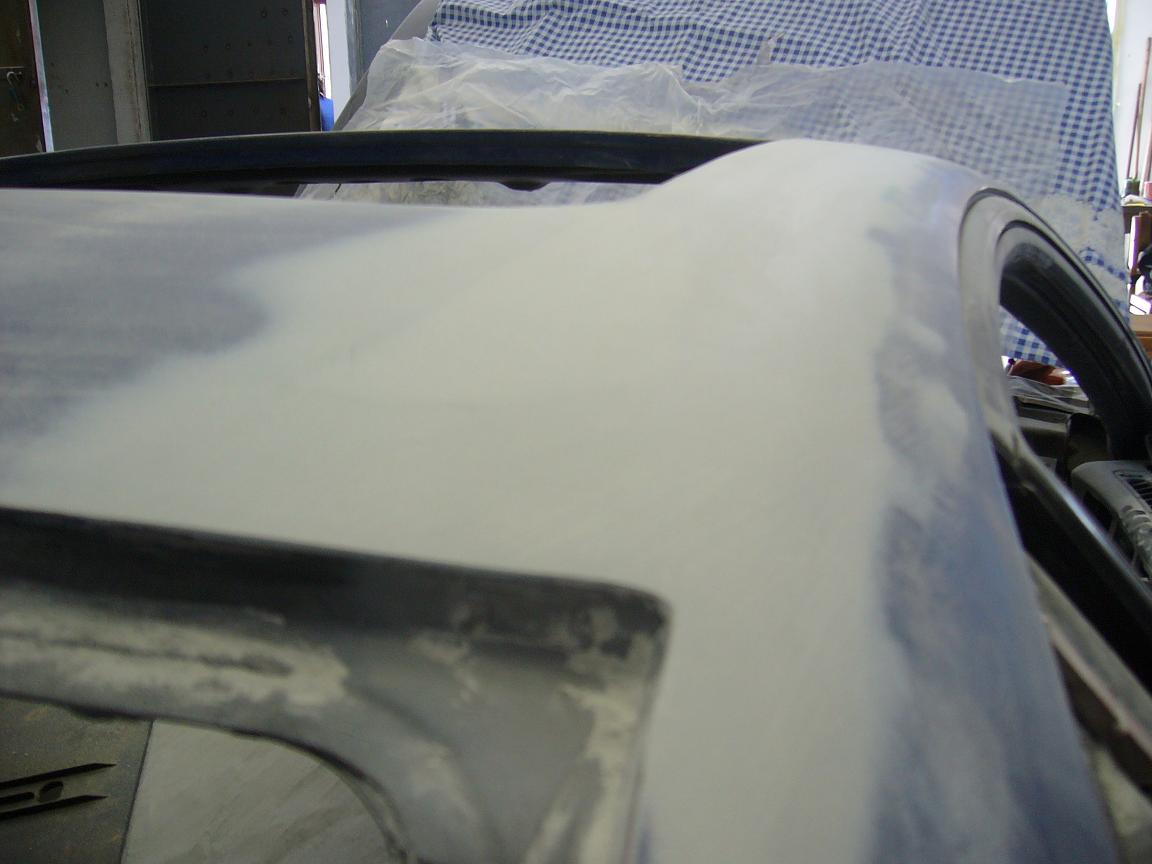

PříspěvekZaslal: 11.7.2010 , 11:51   Citovat
nechci ti nejak radit ale pokud to co zavaris jako strechu kliky a tak a nevycinujes to tak je to zbitecna prace za nejaky cas ti to vyleze a bude to videt.

PříspěvekZaslal: 11.7.2010 , 11:54   Citovat
skritek napsal:
no dela na tom ten klempir, ja tam jen asistuju (pridrz, podej atd.) Velmi šťastný nedela prvni auto, tak mu budu verit, ale diky za typ, zkusim mu o tom rict... a myslis to jako tak, ze to zacne reznout a vyleze na povrch ta koroze a nebo ze ten kit popraska...?

PříspěvekZaslal: 11.7.2010 , 11:59   Citovat
Ahoj,
ten kit podle me popraska. Na strese urcite. Parkrat jsem to videl na vlastni oci...

PříspěvekZaslal: 11.7.2010 , 12:01   Citovat
krtekm napsal:
Ahoj,
ale to co si videl asi bylo na autech, ktery jezdily normalne po silnici, ne? tohle bude vylozene na vystavy, takze to jen najede na vlek a na miste srazu to z nej zase sjede, tak tam asi nejaky krouceni kastle apod. nehrozi... ale kdyz je tam pouzitej kit se skelnym vlaknem tak by to praskat nemuselo ne? ...
PříspěvekZaslal: 11.7.2010 , 12:04   Citovat
Popraska a zatece tam voda a bude reznout ale nejdriv ti to vyleze a budes tam mit pod urcitym uhlem videt presne kde je spoj a kazdy ten bod kde se varilo
Příspěvky: 917 2008 Capri
mot je teď offline  mot
PříspěvekZaslal: 11.7.2010 , 12:07   Citovat
skritek napsal:
aha tak to by bylo dost spatny, musim to s nim jeste probrat... a to pocinovani funguje jak? to asi neni klasickej cin na spojovani dratu, ze? Velmi šťastný
PříspěvekZaslal: 11.7.2010 , 12:15   Citovat
mot napsal:

PříspěvekZaslal: 11.7.2010 , 12:33   Citovat
Podle me krouceni kastle je pri kazdym prejezdu nerovnosti a ver na strese bude pohyb tech plechu relativne velikej. Ten kit bude fungovat jako jakasi zatka ktera se casem vyvykla a uvolni. Staci malej prejezd treba z garaze atd. Ono se to nezda ale v krutu je ta kastle hodne pruzna. Pak se stane viz skritek. Ja mam spis skusenosti na laminu ale funguje to da se rict stejne. A jak jsem rekl nekolikrat jsem to videl na vlastni oci (konkretne prave na strese). Je jasny ze s tim nebudes jezdit na okruhu ale sem tam to vymetes pavucinky a zachvilku se ti to tam objevi. Proto to delej co nejlip protoze si s tim usetris spoustu nasledujici prace a financi.
BTW: o cinovani hodne hodne uvazuju. Urcite to nebude nic tezkyho a az si zase budu opravovat nejakou zrezlou kastly, budu to delat jen takto. Lemy atd atd
Drzim OK

krtkem: tak zatim je vykitovana jen strecha a vicko nadrze, takze lemy, blatniky a ty kliky se jeste muzou pocinovat, v pondeli budem pokracovat, tak to se Sauerem proberu... ale myslim ze vi co dela, kazdopadne o cinovani jsem uz hodne slysel, ale nikdy jsem nevidel jak to vypada, tak jsem zvedavej na ty fotky od Skritka

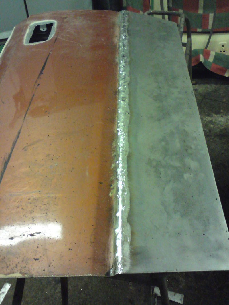

PříspěvekZaslal: 11.7.2010 , 17:21  Naposledy upravil skritek dne 11.7.2010 , 17:27, celkově upraveno 1 krát. Citovat

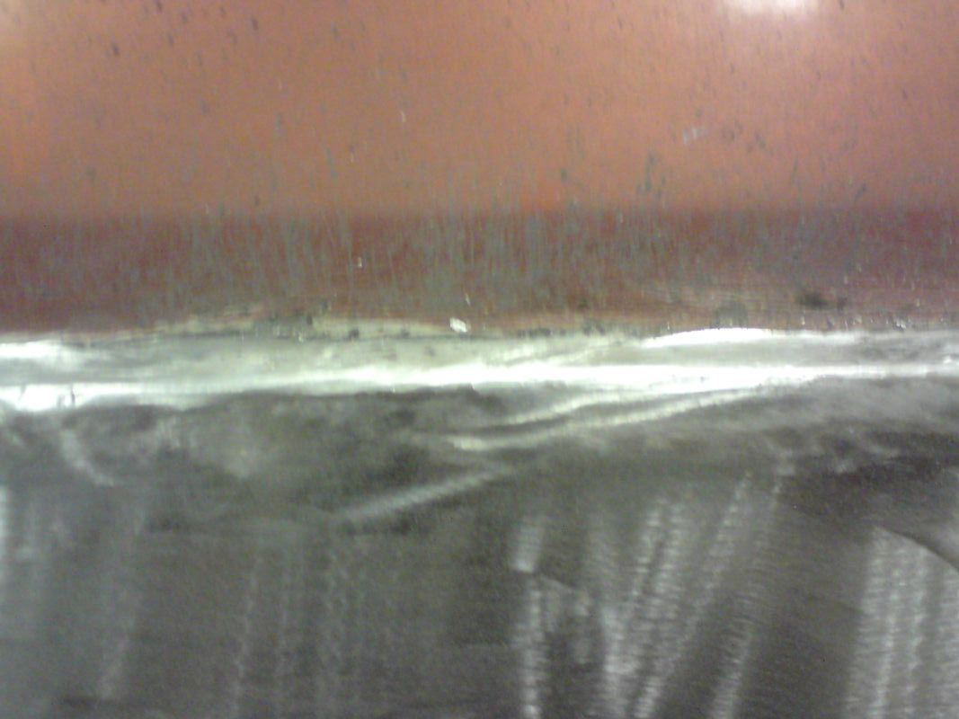

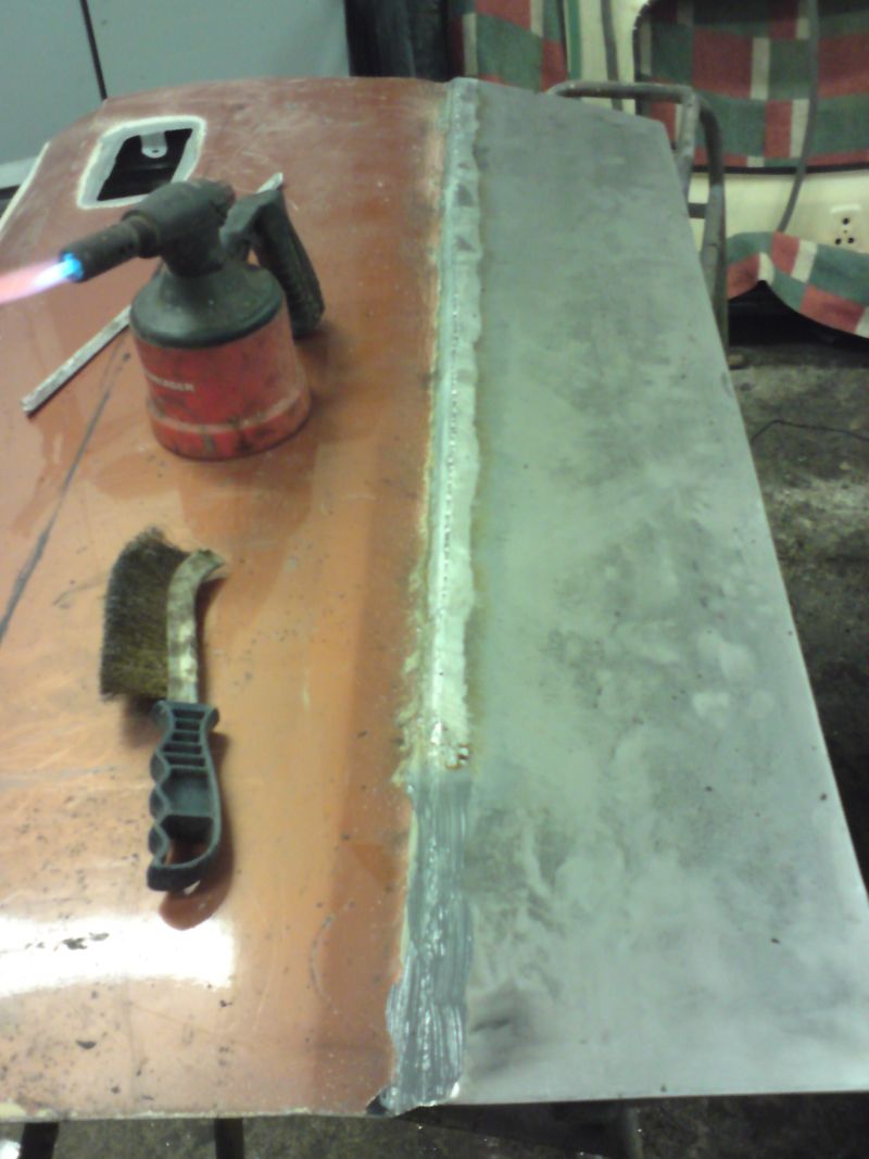

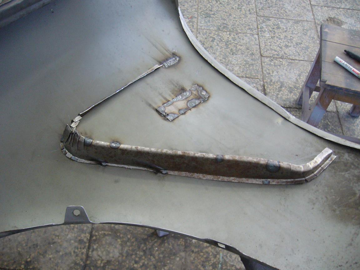

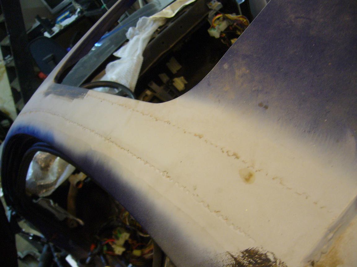

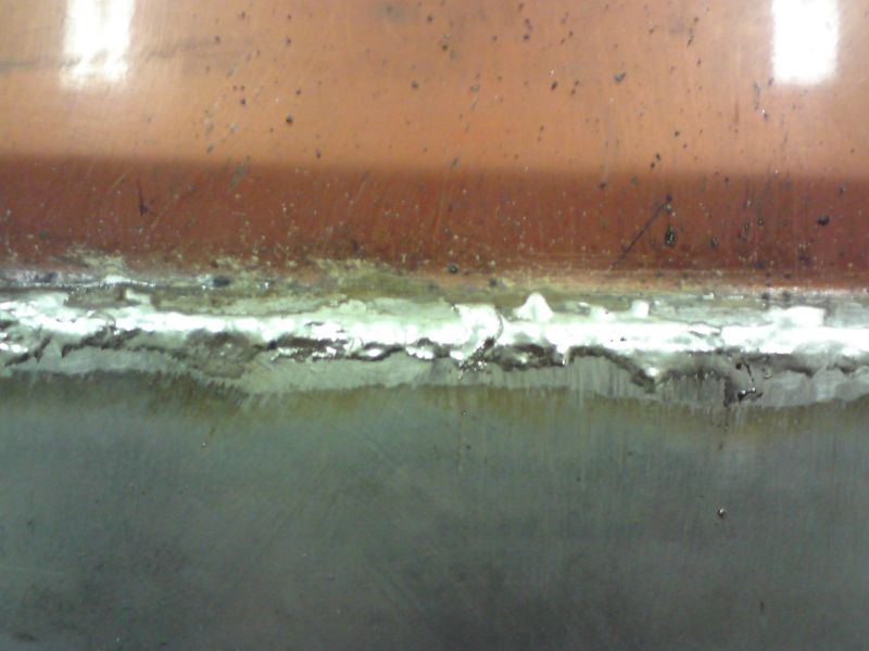

tak tady par fotek kdyz jsem delal vitaru 1,8 turbo
po zavareni se dokonale ocisti dratenym kartacem na rozbrusce a natre takovym nesmyslem co to ocisti a zaroven lehce pocinuje
2009.01.15 DSC00267.JPG, 82.31 kB

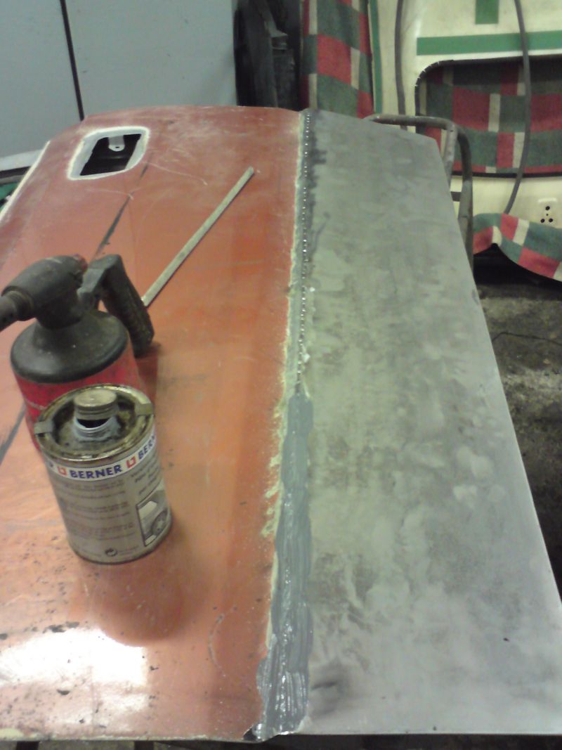

PříspěvekZaslal: 11.7.2010 , 17:22   Citovat
zde je videt jak je to nahore fotky jiz pocinovane a vlevo za tim horakem je videt tycka cinu
2009.01.15 DSC00268.JPG, 76.23 kB

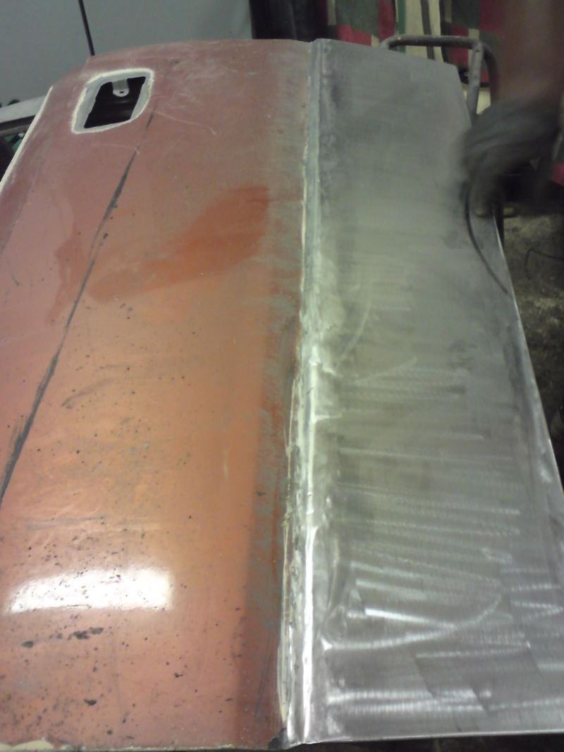

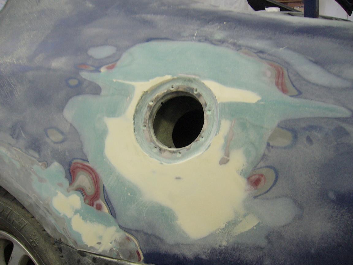

PříspěvekZaslal: 11.7.2010 , 17:24   Citovat

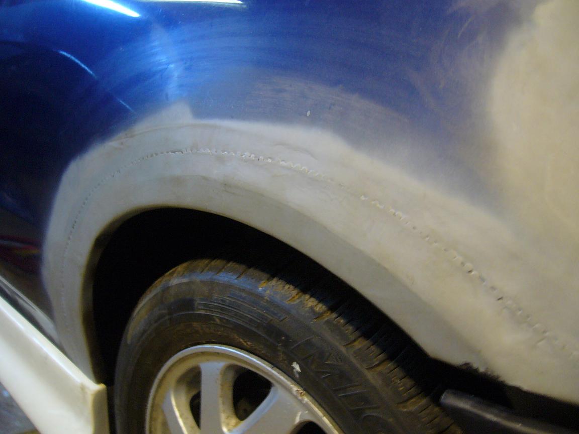

zde jiz na hrubo vycinovane
2009.01.15 DSC00269.JPG, 87.59 kB
2009.01.15 DSC00270.JPG, 47.3 kB
PříspěvekZaslal: 11.7.2010 , 17:25   Citovat
a zde prebrousene pripravene na dokitovani tak dobrej v cinovani nejsem a nedokazu si predstavit ze to driv dokazali udelat tak jako my dnes kitem jen cinem. Jeste najdu par fotek kdyz jsem delal CRX
2009.01.15 DSC00271.JPG, 73.75 kB
2009.01.15 DSC00272.JPG, 73.52 kB

ok, diky za foto, zkusim to s nim probrat... a jakej rozdil je v tom pocinovani, vzdyt to muze popraskat stejne jako ten kit, ne? nebo ten cin je nejakej pruznej...?
PříspěvekZaslal: 11.7.2010 , 18:55   Citovat

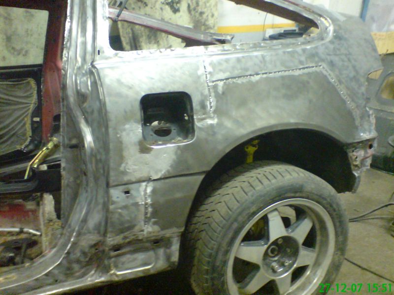

tady dve fotky kdyz jsem delal z bi mota zase singl
vem dva dratky priloz je k sobe a sletuj je a dalsi dva spoj kitem a pak trhni. ty sletovany neroztrhnes. To co je sletovane je jako celek jako kdyby jsi to svaril cele jen je to mene tepelne namahane a hlavne je pruznej nepraska, cin vezmes ohnes a zase narovnas to s kitem neudelas

PříspěvekZaslal: 12.7.2010 , 10:36   Citovat
Miluju tyhle témata. Je to jakýsi příběh, jak vzniká sen. Kolikrát je zajímavější cesta než samotný výsledek.
K tomu cínování.
Skřítek má naprostou pravdu a ví coi říká. Nech si od něj poradit. To naopak klempíř asi moc neví co dělá, když necínuje. Nebo se mu s tím cínem nechce patlat. Ono kitování je mnohem méně pracnější než cínování a toho půl roku, co je záruka na práci to kitování vydrží a pak už je to fuk...
Doporučil bych obrousit kit a zacínovat i tu střechu a víčko na nádrž. Lak bude stát spoustu peněz a byla by škoda, aby se tímto odfláknutím podkladu ten lak znehodnotil. A že na černé je vidět každá chybička....

jenom k tomu vydechu na prednim blatniku. Myslel jsem ze tam bude dira nebo nejaka mriz, takhle je to spis jen prolis nez vdech ne?
