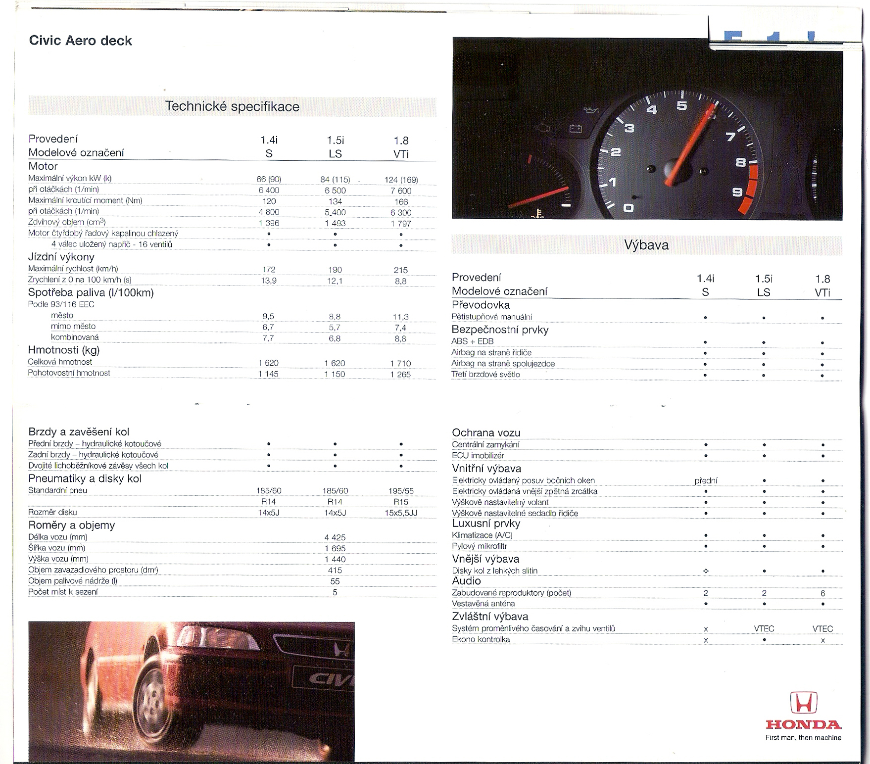

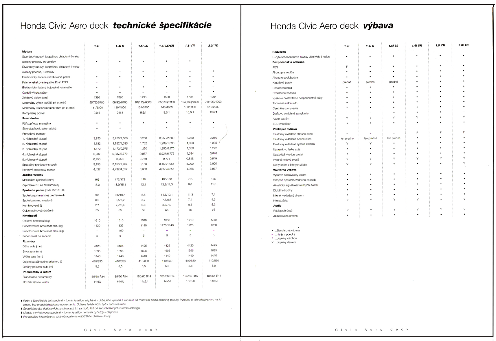

PříspěvekZaslal: 12.8.2010 , 20:35   Citovat
infinity napsal:
Nema nekdo po ruce detailnejsi popis k aerodecku? Objem kufru, rozmery atd?
Okopírováno z prospektů:
PS: Dle prospektu je Aerodeck težší než 5D jen o 30kg (se stejným motorem)
skenovat0001.jpg, 1.51 MB
Bez názvu 1.jpg, 534.91 kB
