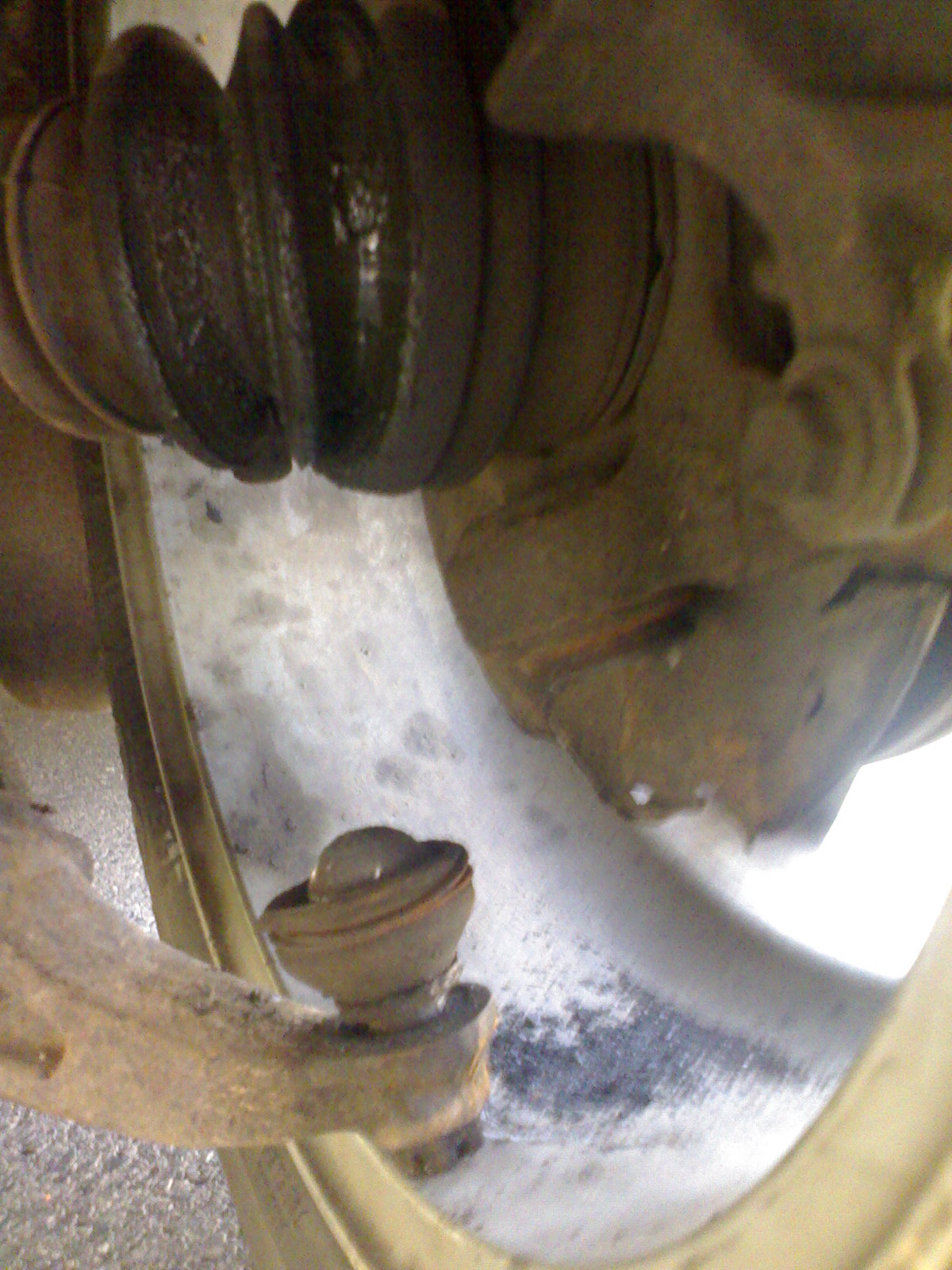

PříspěvekZaslal: 13.9.2010 , 19:09   Citovat
správně spodní čep, co nejrychlejc ho vyměn, mě prasknul asi po 1000km ale padají prej i bez vrzáni.
28062009440.jpg, 376.26 kB

posvik napsal:
jakou znacku cepu doporucujete? muzu mit original, ale ten je cenove trochu mimo, co takhle niprts, nebo moog?
mam takovej pocit ze na nipparts tu kdysi nekdo nadaval .. ale nevim , ja ho mam stalo se mi presne to co je na fotce od Sablose ....
a zatim to drzi bez problemu bez jedinyho vrznuti .

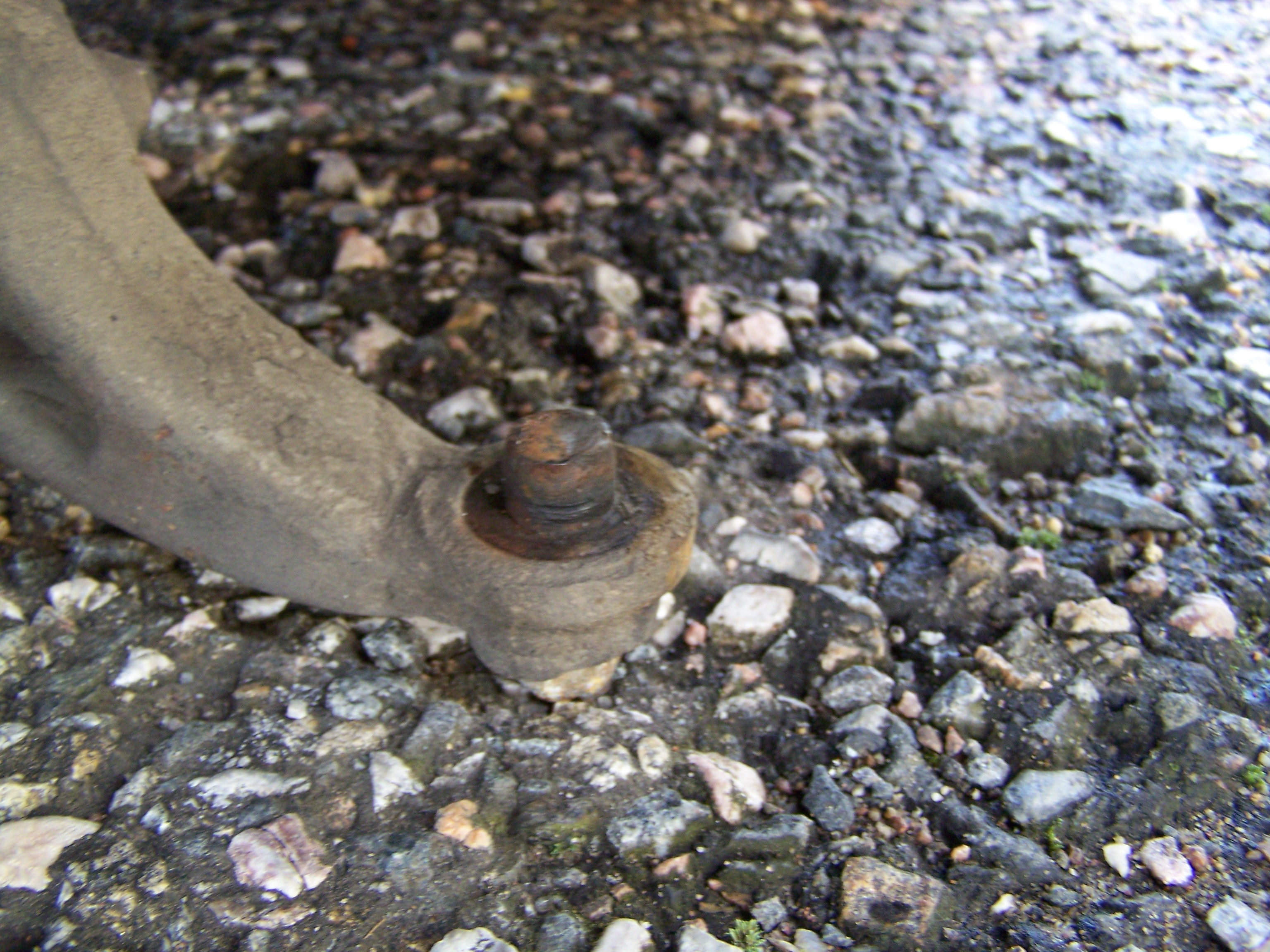

PříspěvekZaslal: 21.10.2010 , 18:52   Citovat
Hodím sem foto co se může stát, bez vrzání, bez mlácení, prostě se mi zlomil v půli. Takže od tý doby to nepodceňuju a při každým nenormálním zvuku mám řiť staženou že by se tam nevešel ani špendlík. Zrovna včera jsem si jeden měnil, ale jen jeden protože začalo pršet zmatenej takže až budu mít volno a bude hezky tak se musím vrhnout na druhej Je to tam.
25. července 030.jpg, 714.45 kB

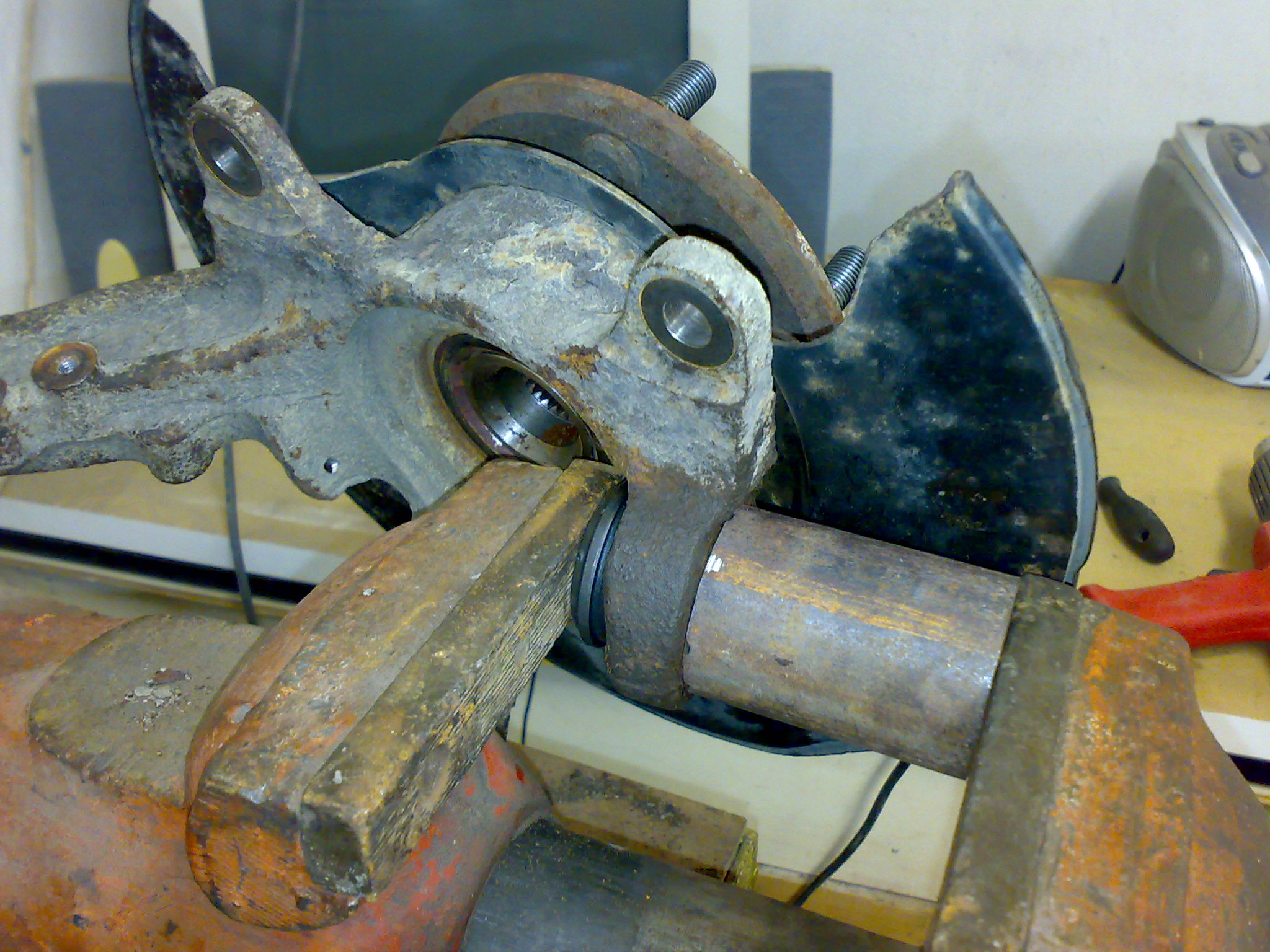

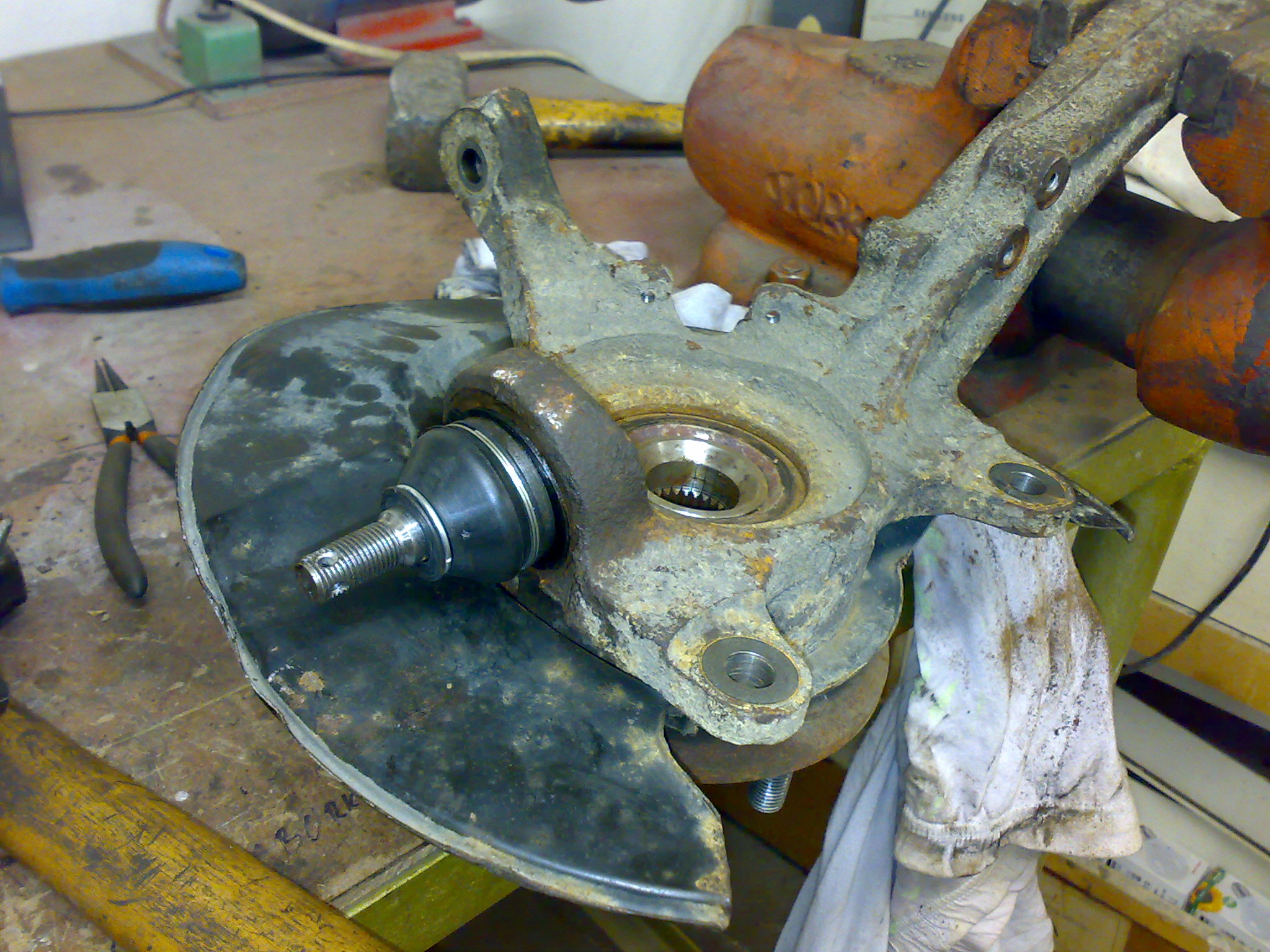

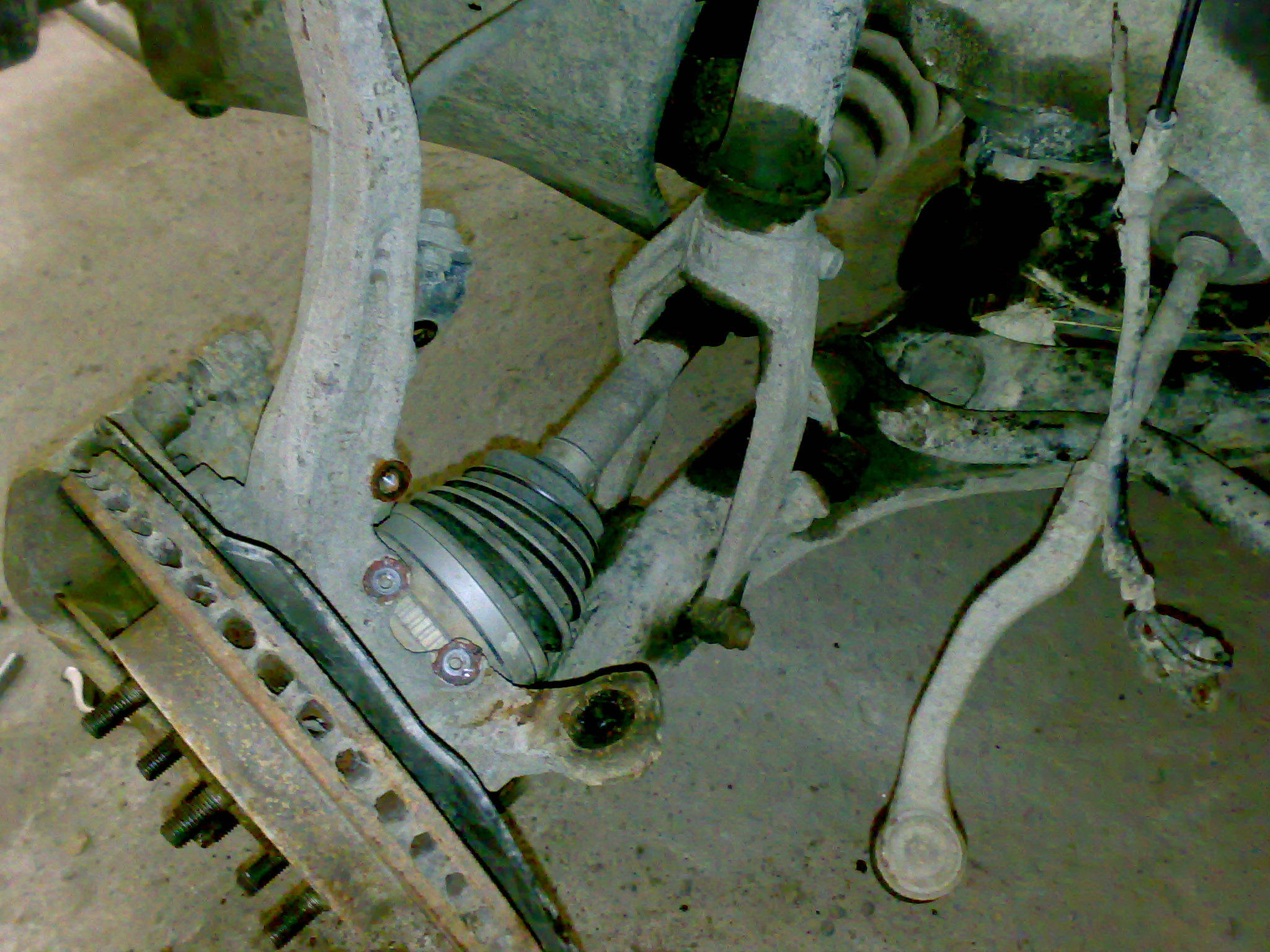

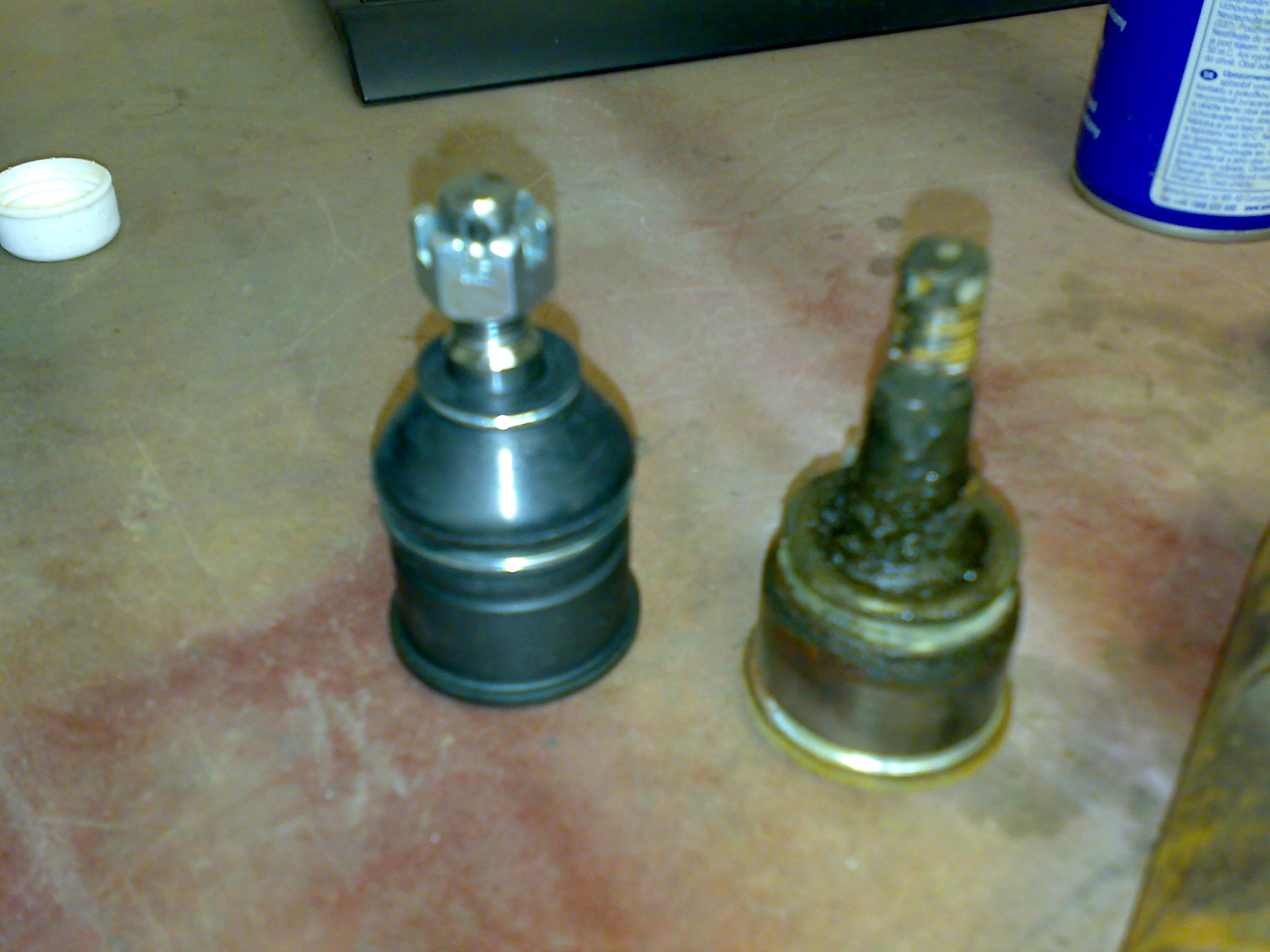

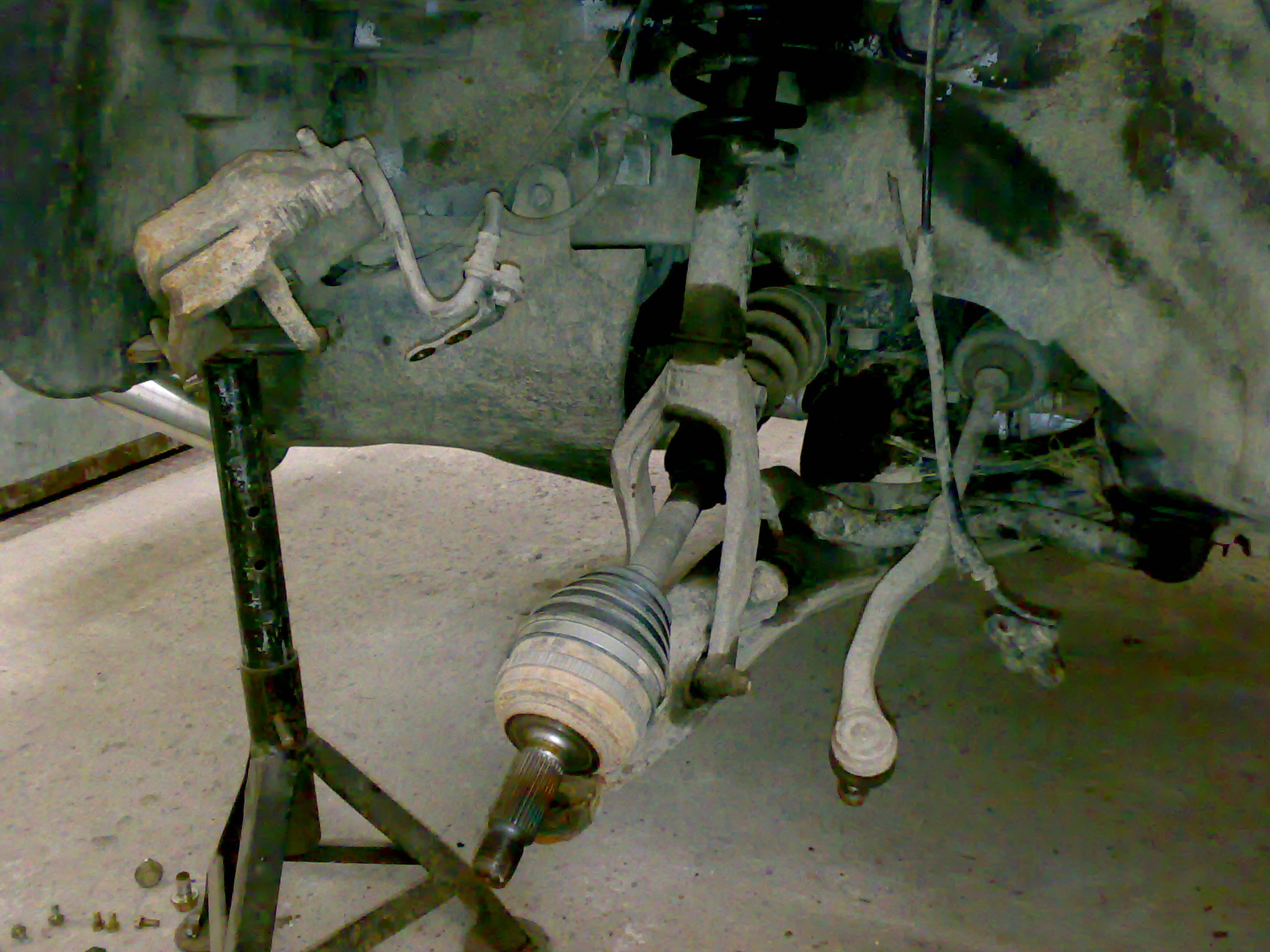

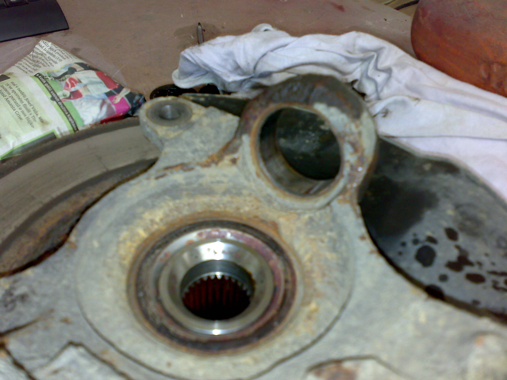

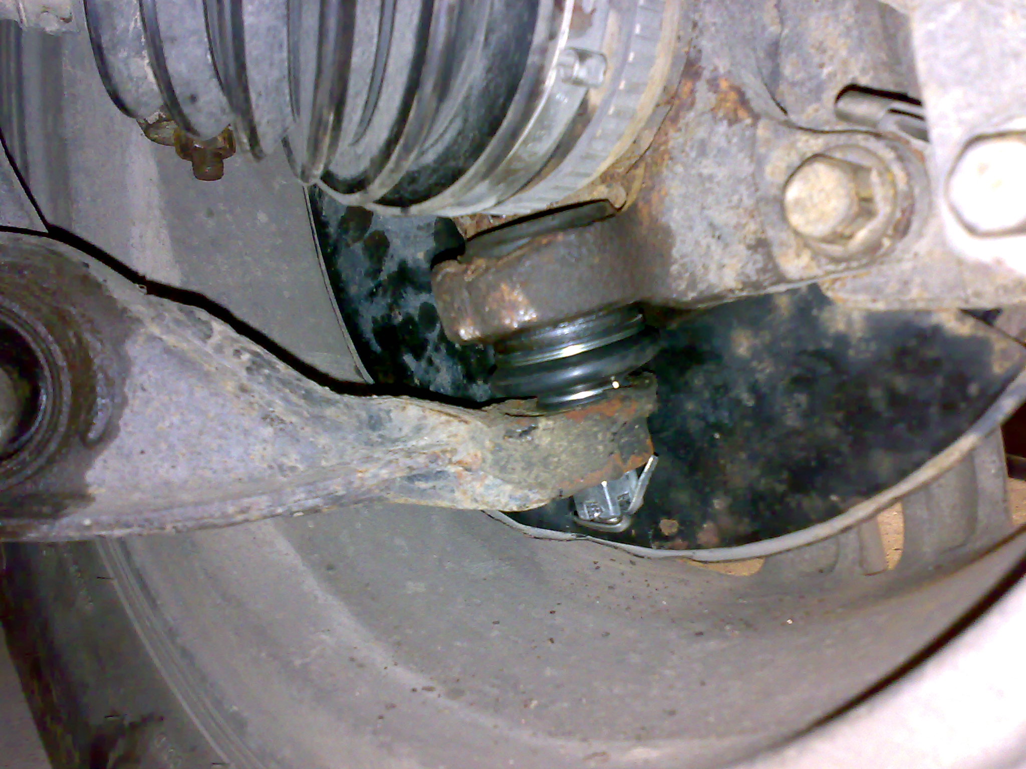

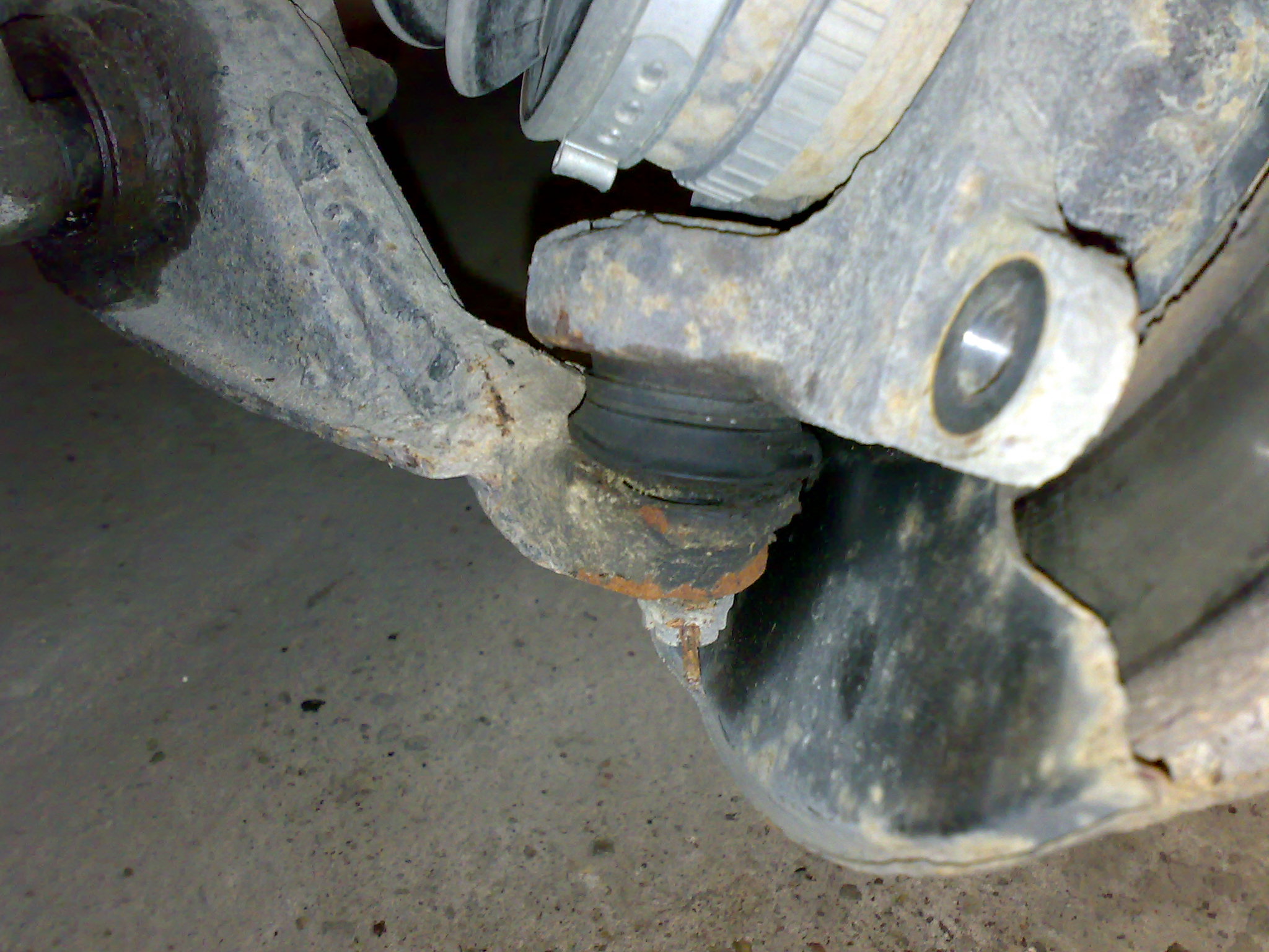

PříspěvekZaslal: 23.10.2010 , 8:24   Citovat
Tak a mám to hotové Bueee HaHaaa
Ale po téhle zkušenosti se příšte do toho nepouštím,leda že bych si sehnal lis na čepy.Nevíte,jestli něco takového existuje??stačil by ruční,něco jak je ruční stahovák na čepy.Dělal jsem to 4 hodiny sám a po celou dobu jsem jen opakoval:"kdybych tohle věděl...." Velmi šťastný Ale mám to za sebou Bueee

PříspěvekZaslal: 23.10.2010 , 11:55   Citovat
No vidíš jak jsi šikovný. Nevím zda máš na mysli lis na vylisování čepu z těhlice nebo stahovák terým se čep vyhodí z ramene. Já používám na vylisování čepu z těhlice stejnou metodu jako ty (svěrák) a k povolování čepů z ramen používám tohle stahovák. Jednoduchá a elegantní metoda, akorát se při tom zničí prachovka takže pokud se čep bude ještě používat nastupuje známá metoda dvou kladiv Velmi šťastný. Každopádně gratuluji k dobře provedené práci.
EDIT: Jinak lis na čepy se dá koupit ale za děsné prachy. Já přemýšlím že si ho vyrobím. Někde se mi povaluje stará panenka 6 t tak si svařím konstrukci a budu si vesele lisovat (třeba cukroví pořádnej výtlem )
Příspěvky: 118 H+ body: 0 2001 Accord
schweiger je teď offline  schweiger
PříspěvekZaslal: 23.10.2010 , 13:26   Citovat
no vzhledem tomu,že jsem to dělal u Honda poprvé,tak mi šla demontáž pomalu,nebo jsem měl strach,ať něco nepoškodím,ale nejhorší bylo nalisování nového čepu na těhlici!!!Tak jsem myslel,že musí být něco,(jako lis ale ruční,ten by stál míň než hydraulický)přípravek na nalisování nového čepu na těhlici.Ale jsem spokojenej,ušetřil jsem 1400 za práci,co si vzali v Hondě před pul rokem.
Jinak s tou panenkou to není špatný nápad.začnu na tom pracovat,pak pošlu fotky.
